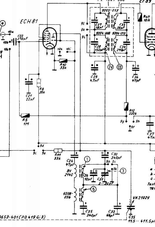

Beantwoord door Cees PA1DBA in topic Grundig 2088 AM ontvangst
@René,
Zou een meetfout kunnen zijn, als die buis Oscilleert staat er een pak HF op de anode.
deze triode helft is alleen maar de oscillator.
Controleer de band schakelaars voor de zekerheid, en of die spanning op alle AM banden laag is.
De oscillator maakt zelf zijn bias voor het rooster aan.

01 jul 2020 16:13 #84380
Beantwoord door PE9ZZ in topic Grundig 2088 AM ontvangst

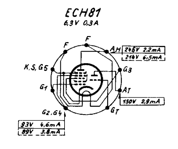

Pin#8 is de anode van de triode. Daar zit verders niks tussen. Misschien is je voetje brak? Wat is de spanning zonder buis?

01 jul 2020 15:10 - 01 jul 2020 15:14 #84379
door ElBerko
Grundig 2088 AM ontvangst werd gestart door ElBerko
Hallo, recent een Grundig 2088 welke jarenlang op een zolder had gestaan helemaal schoongemaakt, opnieuw gevernist, alle papiercondensatoren en de koppelcondensator vervangen voor 630v polyester types, de voedingselco's vervangen en de seleengelijkrichter voorzien van 4x 1N4007 en een 100ohm weerstand van 3 watt daarachter gezet. Alle weerstanden zijn nog origineel aangezien deze niet verlopen waren. Het toestel oogt en speelt weer mooi. Enkel, de ontvangst op de midden en lange golf lijkt me iets te zwak te zijn. Op pen 8 van de ECH81 meet ik 56 volt terwijl volgens het schema hier 150 volt zou moeten staan. Alle overige spanningen rond de andere buizen zijn in orde. R11 is juist van waarde en heeft aan de andere kant dan de kant die aan de ECH81 ligt zo'n 245 volt staan. Ik heb ook al een paar andere ECH81's geprobeerd maar dat mocht niet baten. Wat zou hier aan de hand kunnen zijn?? Misschien een condensator ergens die spanning doet weglekken? Alvast hartelijk dank voor alle reacties!
