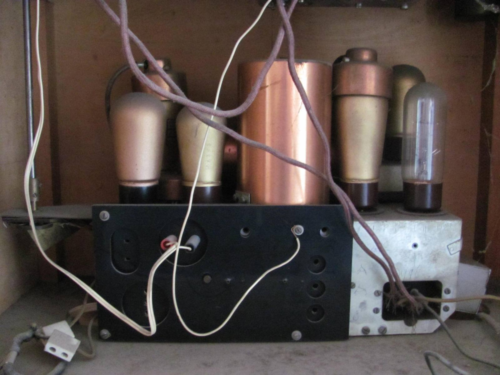

Nette kast Rudi !
Met ruimte genoeg om een scheidingstransformator in te bouwen,voor veilig gebruik.

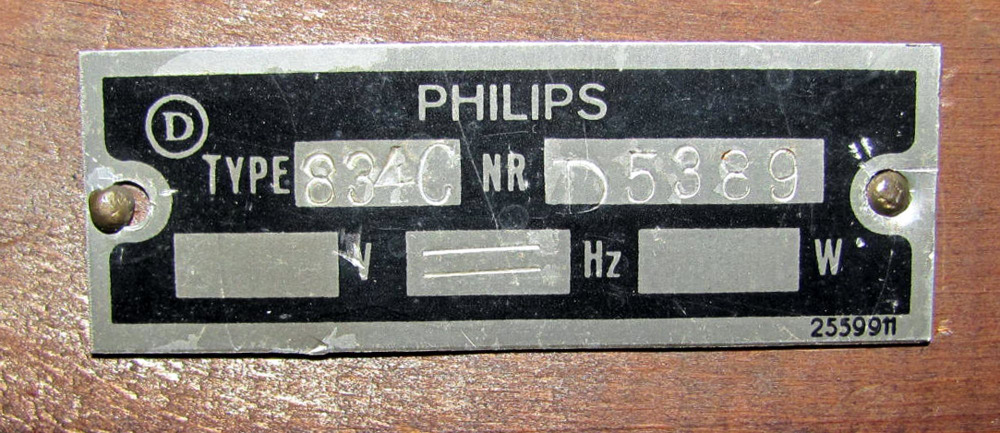

Het toestel heeft geen gelijkrichtbuis en is bedoeld voor gelijkspanning netten.
Afhankelijk van het gebruikte type ballastbuis 127 of 220V.
dus na de trafo gelijkrichten en afvlakken.
Succes met herstellen.

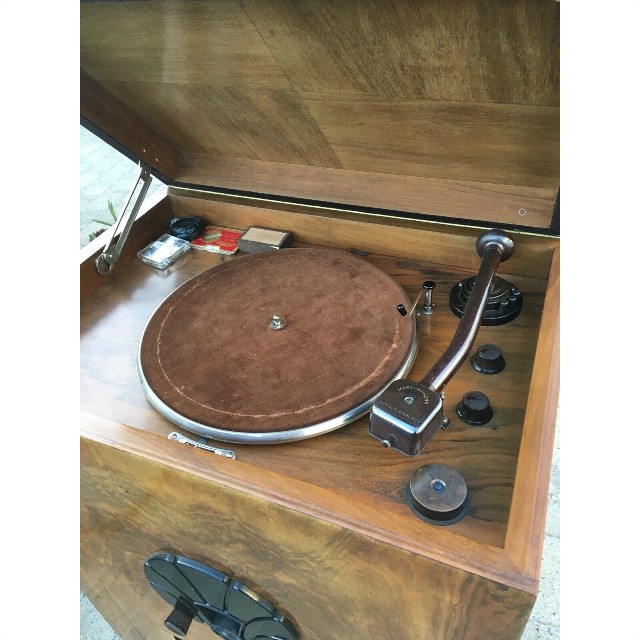

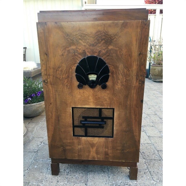

Af en toe zie je iets passeren op het internet dat je nog nooit hebt gezien.
Enkele weken geleden stond deze radio met platenspeler combinatie te koop op een zoekertjes site.
Een Philips radio 834C, maar dan toch een beetje anders.
Na wat zoekwerk blijkt het een toestel te zijn dat door een grote radio handelaar, Thorup gevestigd te Randers in Denemarken, is gemaakt onder de merknaam Selecto.
Klaar om opgehaald te worden.
