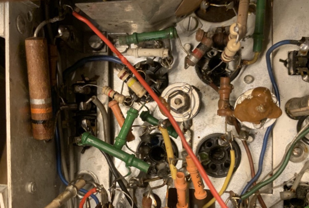

Welk temperatuur coeëfficient hebben deze condensatoren

Hey Peter. Met deze tuner is niets mis. Werkt prima, deze voedingsweerstand is ook vervangen ( de foto was genomen tussen het restaureren door,) maar bij Duitse radio’s zie je dat deze c tjes een bepaalde kleur band hebben die deze aangeeft. Daar is een coderingstabel van. Maar deze hebben dat niet, vandaar de vraag puur uit intresse hoe dit hier kan afgeleid worden

Beantwoord door peter1952 in topic Welk temperatuur coeëfficient hebben deze condensatoren
Huub, natuurlijk worden deze condensatoren niet warm.
Maar ik mag toch aannemen dat je weet wat temperatuurcoëfficient is?
De omgeving wordt wel warm, bijvoorbeeld door de buizen in de buurt. En daardoor verandert de capaciteit waardoor bijvoorbeeld de frequentie verloopt. Dit lost men veelal op door condensatoren met een negatieve en positieve temp. coefficiënt parallel te zetten, waardoor ze elkaars verloop opheffen.
Maar wat is het probleem met die tuner? Ik zie dat je verschillende weerstanden vervangen hebt, maar die grote links laat je zitten. En juist die grote verlopen het meest. Als dat de anodeweerstand van het oscillatorgedeelte is, kan dat ook het nodige verloop geven.

Beantwoord door PE9ZZ in topic Welk temperatuur coeëfficient hebben deze condensatoren
Geen idee... Sluit er eens eentje aan op een capaciteitsmeter en laat er een föhn op los.

Beantwoord door Huub in topic Welk temperatuur coeëfficient hebben deze condensatoren
Ik ben van mening dat deze gewoon koud blijven
