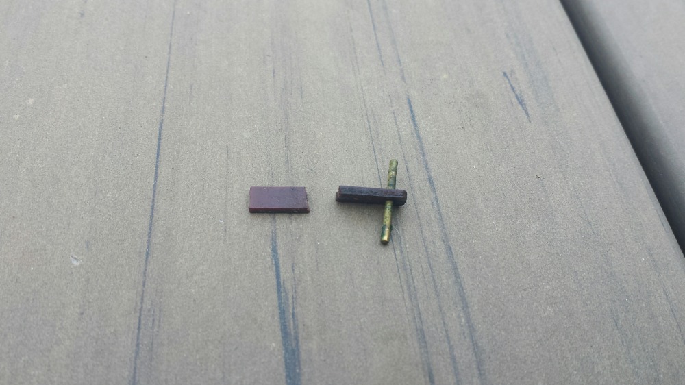

Beste heren,
Gisteren erg dom bezig geweest met de reparatie van een philips B2X90U ,die nog steeds niet op de kg-band speelt. Alle spanningen en stroomwaarden kloppen. Alle buizen verwisseld en een radio ernaast gehouden niets hoorbaar op tweede radio. Maar het probleem is groter geworden omdat ik door een domme handeling bij het weglopen van de werkbank het binnenwerk van de radio van de bank afviel. Gevolg: twee van de drukknoppen zijn binnenin gebroken op het pertinax of bakelieten staafje waar een ronde veer omzit. Zie foto. Verder speelt ie gelukkig nog op mg en lw.
Vraag is: met welk middel kan ik dit onderdeel het bast lijmen? moet zeer sterk zijn omdat het vele drukbewegingen moet kunnen weerstaan. Alvast dank. Adrie
