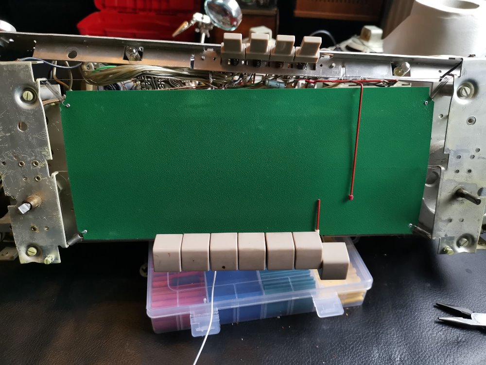

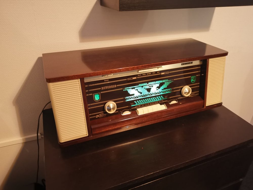

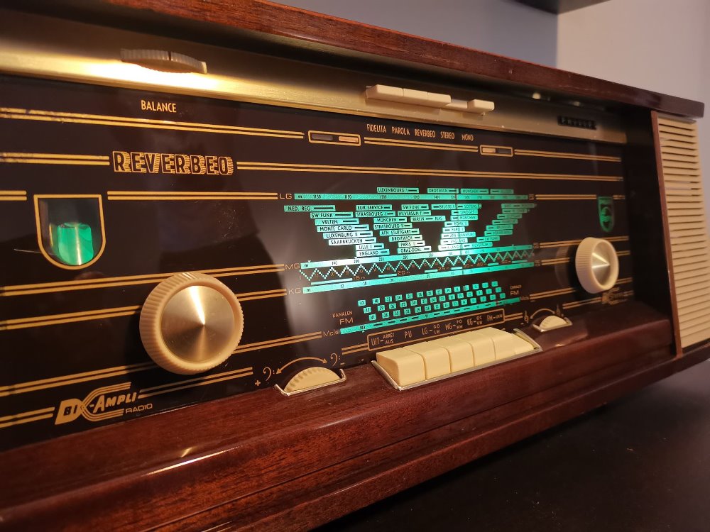

Hoi Paul dat ziet er ook mooi uit. Maar als elektronica man kan ik het niet laten om toch weer een EL verlichting er in te willen hebben die aangesloten is op de daarvoor bedoelde trafo wikkeling. Grappig om te zien dat wanneer je de radio inschakelt onmiddellijk de EL licht geeft. Deze is duidelijk sneller dan het gloeilampje achter het Philips logo. Verder geeft de EL folie een hele egale wijzerplaatverlichting, Dit in tegenstelling van alle andere buizenradio's waar een deel altijd feller verlicht is dan de rest.
Maar ieder zijn eigen manier om dergelijke mooie radio's weer goed werkend te krijgen. Zelf vind ik donkere kasten niet mooi en zoek altijd lichtgekleurde modellen uit. Ik heb aan de zeventiger jaren een fobie voor donkerbruin overgehouden.

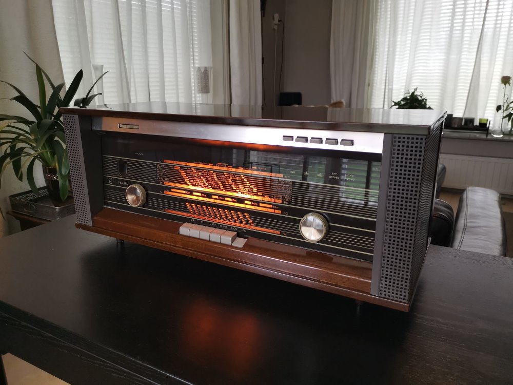

Ik heb ook een paar van deze dingen gedaan. Maar dan met een donkere kast.

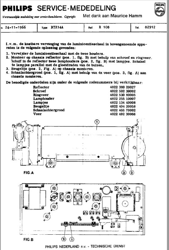

Het EL scherm vervang ik door een originele Philips modificatie. (zie bovenstaand). De gloeilampjes houder haal ik uit een sloopradio. En het scherm maak ik van een snelhechter. Ik vind groen mooi. Maar de originele modificatie was wit. Oranje geeft ook een mooie warme uitstraling trouwens. Zie foto's onder dit bericht.
Die van jou ziet er weer prachtig uit! En ik ga ervan uit dat je tevreden bent over de kast. (op de foto's ziet het er super uit tenminste). Ik heb eventueel nog een hele knappe donkere kast. Op wat scheuren in de blanke lak na goed. Die staat op de nominatie om een dezer dagen in de kliko te gaan. Dus mocht jij (of iemand anders) er belang bij hebben dan is dat te regelen. Ik heb sowieso nog wat onderdelen liggen van zo'n sloopradio.
Foto's van mijn projecten. (Scherm is een B7X44A, maar zelfde idee).
