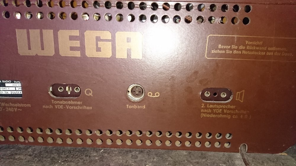

Ja hoor, dat is zonder meer mogelijk. Je hebt dan een verloopkabeltje nodig, dat vanaf de uitgang van je DAB radio naar de grammofoon aansluiting gaat. Aan de ene kant komt dan een 3,5 mm. plugje en aan de andere kant twee banaanstekers. Je hebt ook nog twee weerstanden nodig om links en rechts samen te voegen.
Je kunt dan het beste een verbindingssnoer kopen van 3,5 mm. naar tulp.
Die tulpstekers knip je af en daar zet je twee banaanstekers aan en wel als volgt:
De twee aders strip je aan. Dan zie je uit elke ader wat blanke draadjes en nog een draadje. Alle blanke draadjes van beide aders draai je in elkaar en daar komt een banaansteker aan, bij voorkeur een zwarte. Aan de beide draadjes soldeer je één kant van een weerstand van bijv. 1 kΩ. Om de weerstanden doe je een stukje krimpkous en het vrije einde van de weerstanden draai je in elkaar en daaraan monteer je een tweede banaansteker, bijvoorbeeld een rode.
Die twee banaanstekers steek je in de grammofoon aansluiting van je radio, de rode in de bus die bromt als je er je vinger tegenaan houdt.
De middelste (platte) bus blijft vrij.
De DAB-Radio moet je op nagenoeg vol volume zetten.
Dit kun je ook gebruiken om een Bluetooth ontvanger op je radio aan te sluiten.
Je hebt dus nodig:
Verbingssnoer van 3,5 mm. tulp,
2 weerstanden van 1 kΩ, 1/8 watt,
2 banaanstekers, rood en zwart
Krimpkous
Op internet staan genoeg filmpjes hoe je zo’n kabeltje moet maken.
Succes!

Geacht Forum,
Is het mogelijk om een DAB+ adapter op mijn buisradio aan te sluiten?
Aan de achterzijde is een vreemde female voor “ Tonband “en
een aansluiting “Tonabnehmer nach VDE vorschrift”
Zijn hier speciale stekkers voor? Foto in de bijlage.
Groet
Groet
