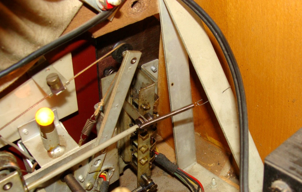

Dag Erwin,
Heb dat probleem ook gehad.
Afstellen lukte niet.
Uiteindelijk opgelost met een soepel hulp veertje.
Daarvoor heb ik een Toonarmveer Seeburg-M100B t/m PFEAIU gebruikt.
Te bestellen bij de jukebox-revival.

De afstelling luistert nogal kritisch.
Thijs

Hey Thijs. Ik heb ook met dit asje bezig geweest. Maar de linkerhelft doet het perfect, de 3 korte golven en de LG .

Hey Ton .De motor lijkt me goed te werken want de omschakeling van KG1 naar KG 2 naar KG 3 naar LG werkt perfect.aan de andere zijde werkt de overgang van de stille FM naar grammofoon prima.Druk ik nu op de AM- de vooraf ingestelde AM en de gevoelige FM pakt hij deze bijna nooit..na wat over en weer drukken op de voorgaande selectie komt hij er soms wel op.Bij de werkende toetsen zie je ook aan de contacten dat deze schakelen (klein vonkje)’ bij de haperende kanalen zie ik dat niet..dit is bevestigd door een (geïsoleerde) schroevendraaier de contacten te sluiten.het lijkt alsof er geen spanning loopt.draai ik aan de achterzijde van de motor even aan het asje gaat hij wel bijna altijd op de volgende stand

Het is al lang geleden dat ik een BX-998A heb gerepareerd met hetzelfde probleem. Er zit tussen de twee druktoets units een soort spaak die je met kartelmoertjes kunt instellen. Als een en ander niet goed ingesteld is heb je dat probleem. Staat ook in de documentatie trouwens.
Thijs
