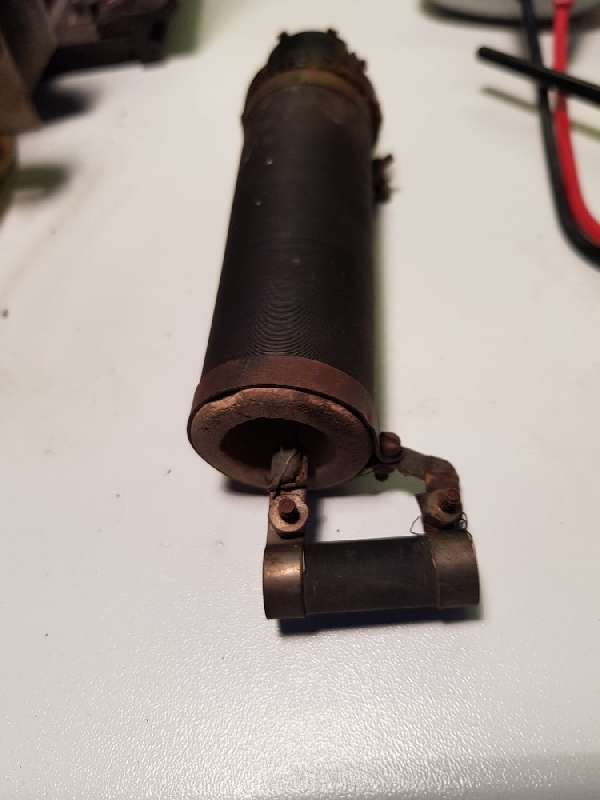

Beantwoord door Cees PA1DBA in topic philips655U - onderdeel
Welkom Jo,

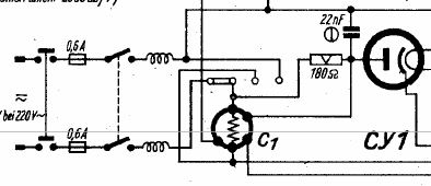

Die 2 gestapelde weerstanden die op jou foto te zien zijn is een vervanging van de originele stroomregulator buis.
Deze staat in serie met de gloeidraden van de buizen om deze op het lichtnet te voeden.
Denk maar aan de ouderwetse kerstboom verlichting.
1 gloeidraad onderbroken de hele keten gloeit niet.
op deze link info over de C1 : www.radiomuseum.org/tubes/tube_c1-regulator.html
succes!
succes!

25 feb 2020 20:00 #82366
door Francois129
Beantwoord door Francois129 in topic philips655U - onderdeel
Welkom op het forum.
Ik denk dat dit dit 2 draadgewonden weerstanden zijn die in het voedingscircuit staan om een spanningsval te verwezenlijken.
François
François
25 feb 2020 18:58 #82365
door Kwikfly
philips655U - onderdeel werd gestart door Kwikfly
Hi,
ik ben nieuw op dit forum en vrij nieuw in de hobby. Ik heb een vraagje dat dus misschien belachelijk is.
Een vriend vroeg me om eens naar een oude radio te kijken. Na wat zoeken -er was geen enkele identificatie van het apparaat te zien- vond ik dat het een Philips 655U is, van 1940. Van repareren is geen sprake tenzij mits zowat àlles te vervangen; maar het is een leuk studieobject. Nou zit daar een onderdeel in dat ik nog nooit gezien heb. Het zit vlakbij de 220V ingang; het is een soort grote spoel met een kleinere spoel erboven op. Het gekke is dat, op het schema, dit aangeduid staat als een buis, een 'C1' (=type! niet condensator nr 1) en het ding staat trouwens op een buisvoet - zo eentje van het grote type, voor het soort buizen met sarcofaagvorm. Kan iemand mij vertellen wat dat ding is? Heeft het iets te maken met de voeding? er zit nl geen transfo in de radio (behalve de luidsprekertransfo). Zie foto en schema.
Thanks!
Jo
Thanks!
Jo
