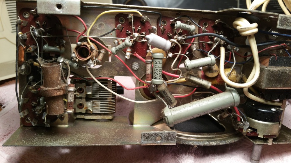

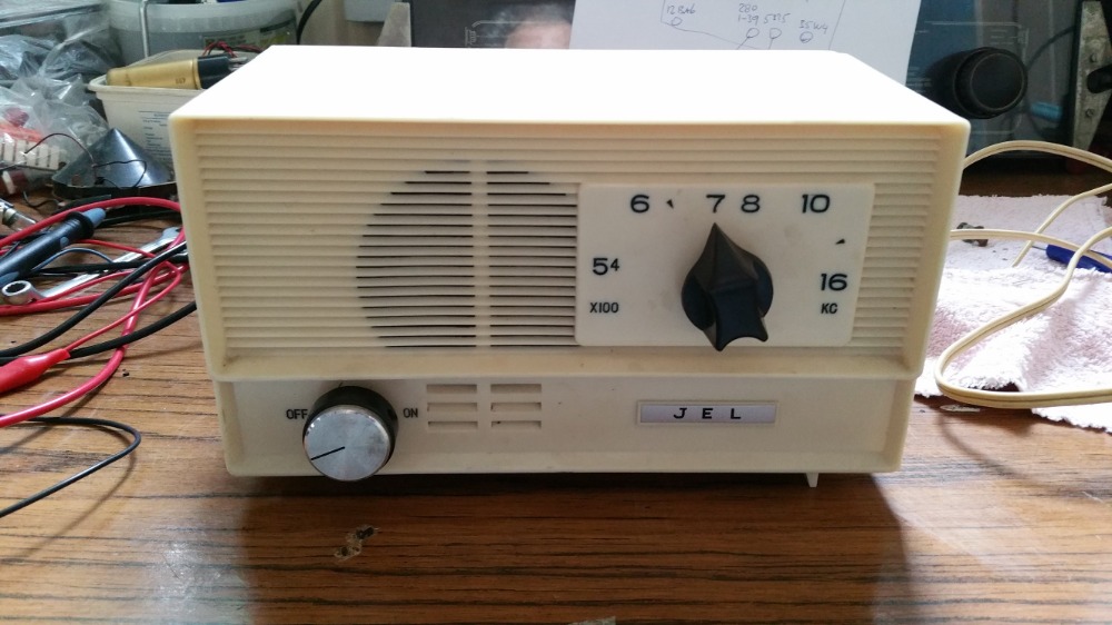

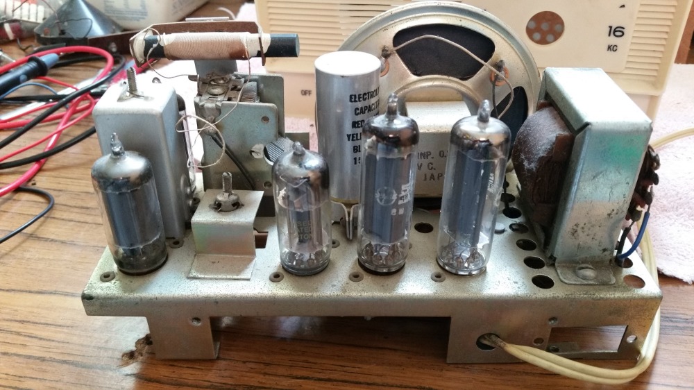

Van dit soort radiootjes kun je niet te veel verlangen. Alles zit dicht op elkaar, de middenfrequenttrap heeft maar één echt bandfilter, waardoor de selectiviteit niet al te best is en ook de gevoeligheid achterblijft.
En kijk eens naar het kleine ferriet antennetje, dat doet ook niet zo veel.
Dat luidsprekertje is, in combinatie met de minime uitgangstrafo ook niet tot veel in staat.
Het is in feite een toestelletje bestemd voor sterke zenders. Ik heb zelf ook twee van dat soort toestelletjes. Leuk om te zien maar niet om te gebruiken. Het klinkt schel en veel komt er niet uit qua zenders.
Ik zou er zelf niet te veel aandacht aan geven.

Beste radio vrienden,
Hier ben ik weer met een vraag, tussen al mijn radio's heb ik ook een klein 5 buizen radiootje. Ik heb de condensatoren al vervangen en de buizen getest (waren nog opmerkelijk goed)
Het ding doet het maar ik ontvang niet zo veel, 1 zender en dan nog niet zo geweldig. Nu weet ik dat er op de AM niet meer zoveel te doen is, maar ik moet toch iets meer kunnen ontvangen lijkt me.
Wat ik nu krijg lijkt op katten gejank, waar moet ik beginnnen om dat te verbeteren?
Alvast bedankt!
