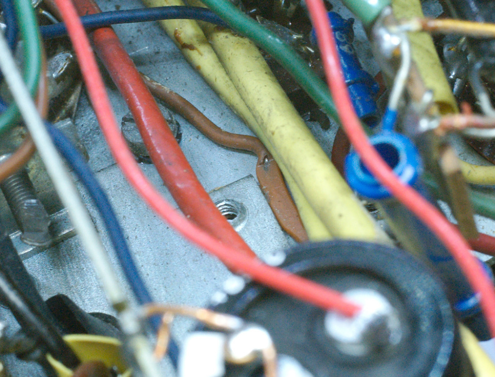

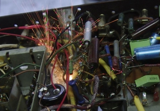

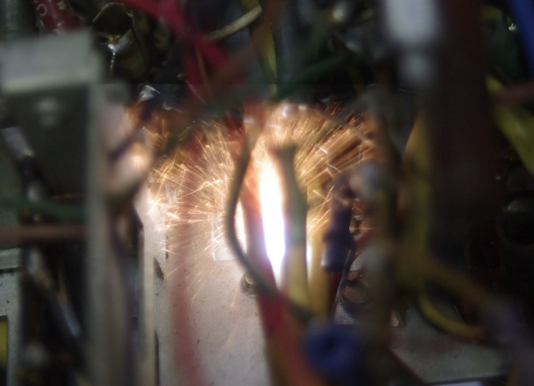

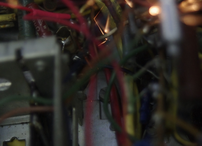

Die elco is van mij. Maar ik heb het gevonden hoor. Dit geloof je niet:
Dit heeft dus 65 jaar zo gezeten. Ik ga met dat ding aan de gang, knal! Knal knal knal!
