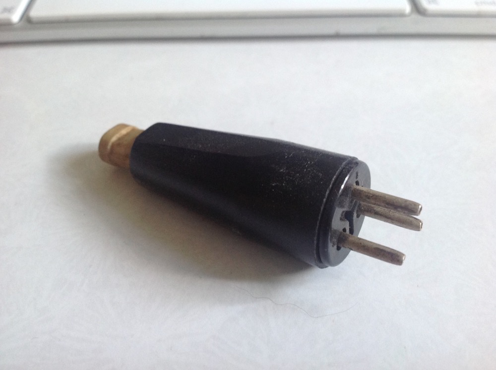

Hier een originele stekker van Philips, die toevallig voor me ligt.
Er zijn ook moderne van metaal.
De twee pennen voor de plus staan iets dichter bij elkaar dan die van de min,
zodat men zich bij het aansluiten niet kan vergissen.
Onder andere nodig bij de Hi-Q radio installaties met drie externe luidsprekers.
Een baskast en twee hoge tonen kastjes (mono). De hoge tonen zijn 400 ohm en
staan in serie. De luidspreker in de baskast is 800 ohm.

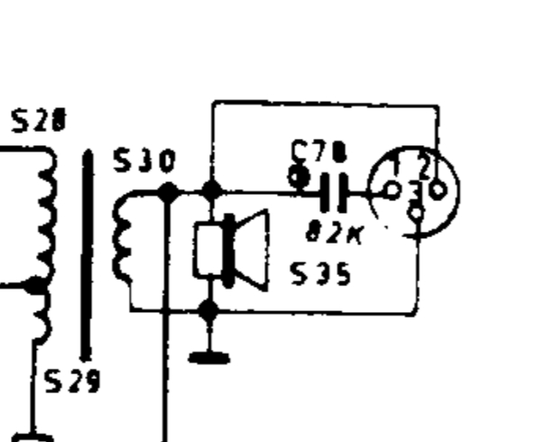

Volgens mij een stekker voor een extra luidspreker met keuze mogelijkheid.
Gewone luidspreker ( 2 -3) of hoge tonen luidspreker (1-3).
François
François

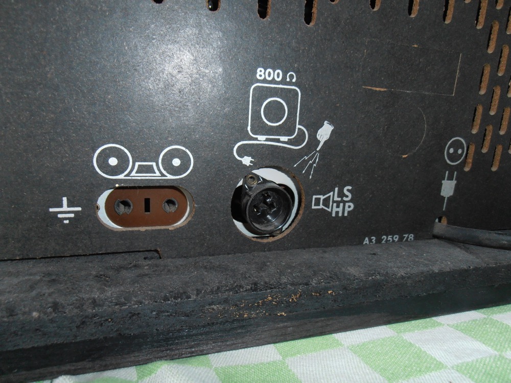

Zo ziet de luidsprekeraansluiting eruit zodat deze te herkennen is als je het chassis bekijkt.
Is verder geen symbool.

Extra aan te sluiten hoog ohmige luidspreker(s) bij een hoog ohmige Philips radio.
1 voor de lage tonen, 2 voor de hoge tonen en 3 voor beide de min.
Hoog ohmige radio's met losse luidsprekers hadden een eigen steker met drie pinnen.
Laatst bewerkt 10 okt 2019 13:32 door RR1957.
