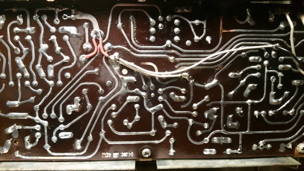

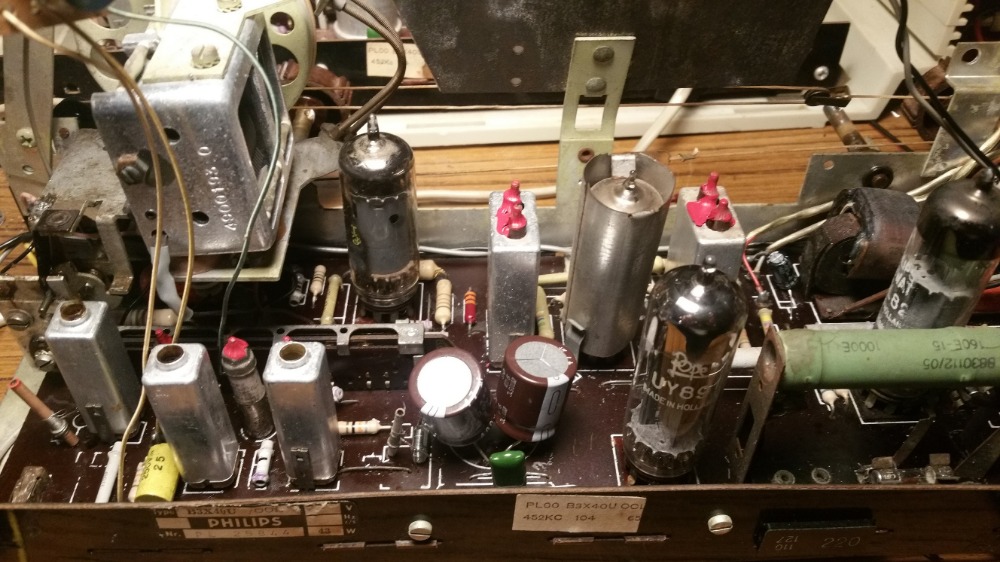

Voor de liefhebbers het vervolg, de B3X40U is een eenvoudige radio dus er kan niet veel mis mee zijn, zo was mijn gedachte. Het feit neemt niet weg dat de radio ooit eens mishandeld geweest is door de schaallamp te vervangen door een 10 ohm vermogens weerstand.
Een paar printbanen waren afgebrand en ja wie weet wat nog meer. Om te beginnen heb ik de buizen getest en de UY89 was kortgesloten, vervolgens was de UCH81 zwak.
De printbanen overbrugd met een draadje en de buizen vervangen, maar helaas zonder succes. De elektroliet had ik al getest en bleek in orde. Toch na verschillende keren meten kwam ik er niet uit.
Ik besloot de elektroliet er uit te halen (2x 50uf) en apart te meten. Er zat sluiting in één helft. Ik heb die vervangen voor 2x 47 uf. En nu speelt de radio weer!
Het verdiend niet de schoonheidsprijs maar het werkt weer in een ieder geval! Dat wilde ik jullie even laten weten na al het advies en raad die ik heb mogen ontvangen! Dank jullie wel
