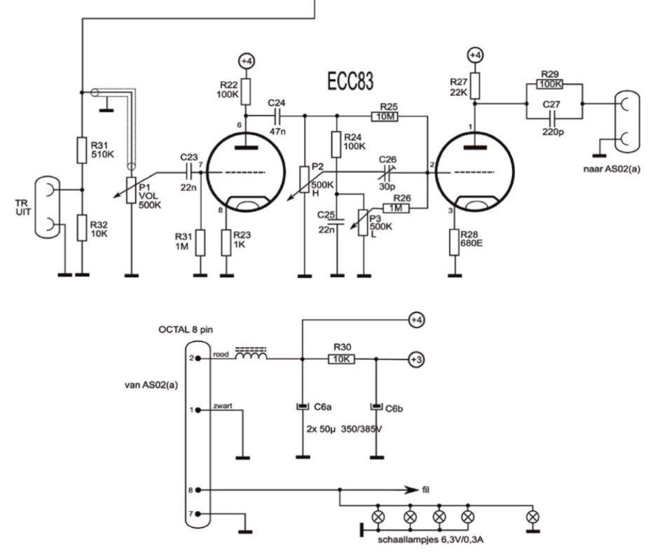

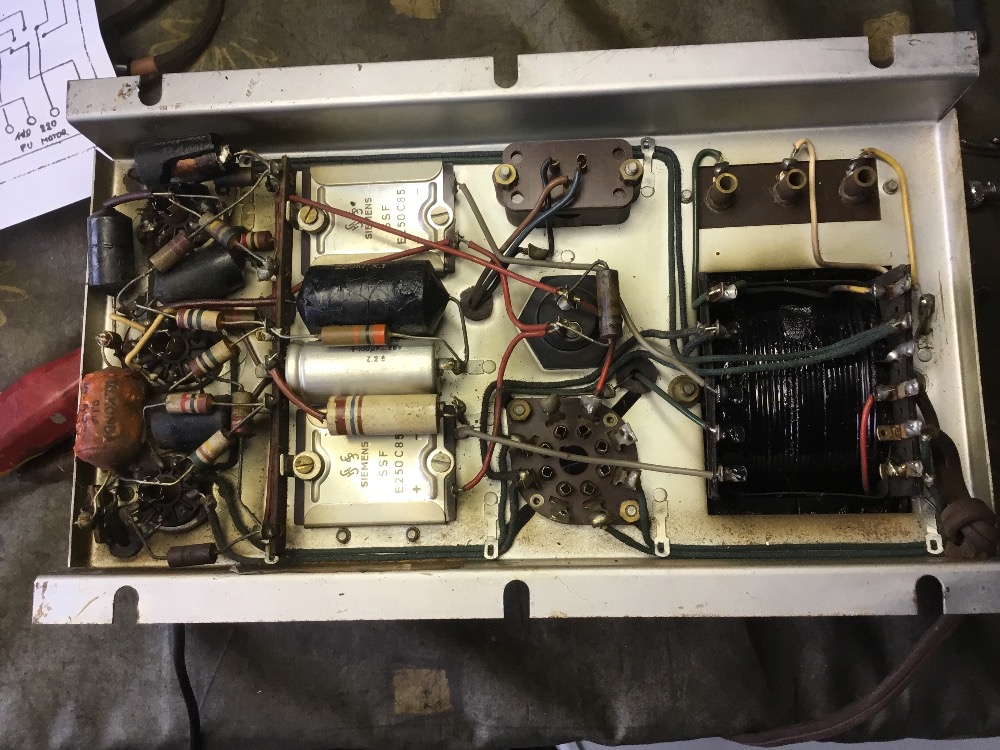

gewoon een amroh sm sp dan of een kool weerstand
net zo lang meten dat je meer als 40 ma over houd
en de anode volt en stromen juist zijn op de buizen
mischien 1 k of minder .

Beste,
De Carad tuner uit 1 van mijn radiomeubels werkte niet.
Eerst even de aparte voedingsmodule nagekeken en de elco van nieuwe inhoud voorzien. Ook de teercondensatoren en weerstanden even gecontroleerd. (Zie foto) en vervangen waar nodig.
De spanningen nagekeken en in deze aparte module was alles ik.
Het ontvanggedeelte met ECC83 voorversterker aangesloten. Er was nergens HS op de buizen en op de extra elco. Op de ingang van de smoorspoel was er wel spanning, na de smoorspoel was er niets meer.
De smoorspoel bleek onderbroken. Wat de reden is/was heb ik niet kunnen achterhalen.
Voor alle zekerheid toch maar de stroommeter er tussen geplaatst en de buizen trekken te samen 40 mA, lijkt mij voor de ECH81, EF85, EF89, EABC80 en de ECC83 in orde.
De radio speelt dan ook goed.
Aangezien er op de smoorspoel geen waarde staat is mijn vraag dan ook welke waarde zou deze spoel het beste hebben? Uiteraard zou ik gaan voor een spoel die een 50mA of iets meer aan kan.
François
