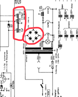

dit was gecontroleerd. Spanningen kloppen prima alleen de elco op alle secties was maar 1/3de van de capaciteit deze ineens vervangen. Waar zat nu de fout? OVer het schaallampje zit een blikken deksel waaronder de schakelaars zitten. Nu was 1 lipje een tiende verbogen waardoor het geen contact maakte. Dit iets bijgeplooid en weer prima geluid .de gelijkrichter was al vervangen ooit door een brug zonder serieweerstand maar de spanning is perfect. Ik was duodelijk nog niet goed wakkerStom

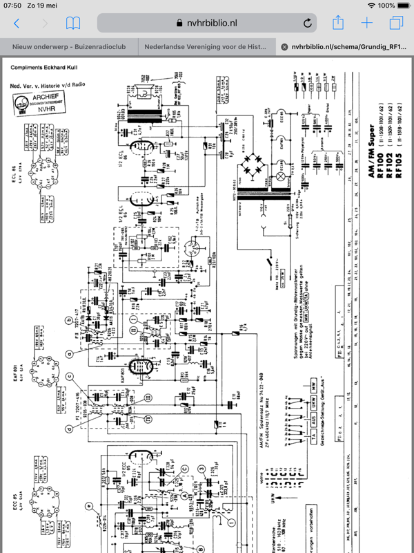

Hallo Erwin,
Zorg eerst dat voedingsspanningen kloppen
Seleencel kan op zijn eindlopen
De bekerelco voeding kan slecht zijn
Een sectie hiervan die spanning het ontvangst gedeelte niet voldoende is
Versleten buizen..
Bij AM spoelen verschoven op de ferriet staaf kan ook ontvangst dan demoen zwakke geluid.
Anders een meetzender aan koppelen. Dan signaal insturen.

Hallo allemaal. Ik heb een vraagje over deze radio. Na vervangen van de defecte ratio elco en een slechte boucherot condensator en de ECL 86..is er weer een goede gevoeligheid op deze radio op MG en FM..echter is het maximum volume op het radiogedeelte veel te laag. Sluit ik een iPad of iPhone aan op de TB aansluiting is het max volume wel veel luider.. op het radio gedeelte moet ik voor kamergeluid het volume op max zetten..wie denkt even mee? De scoop is er even niet dus ik moet het zonder doen..
