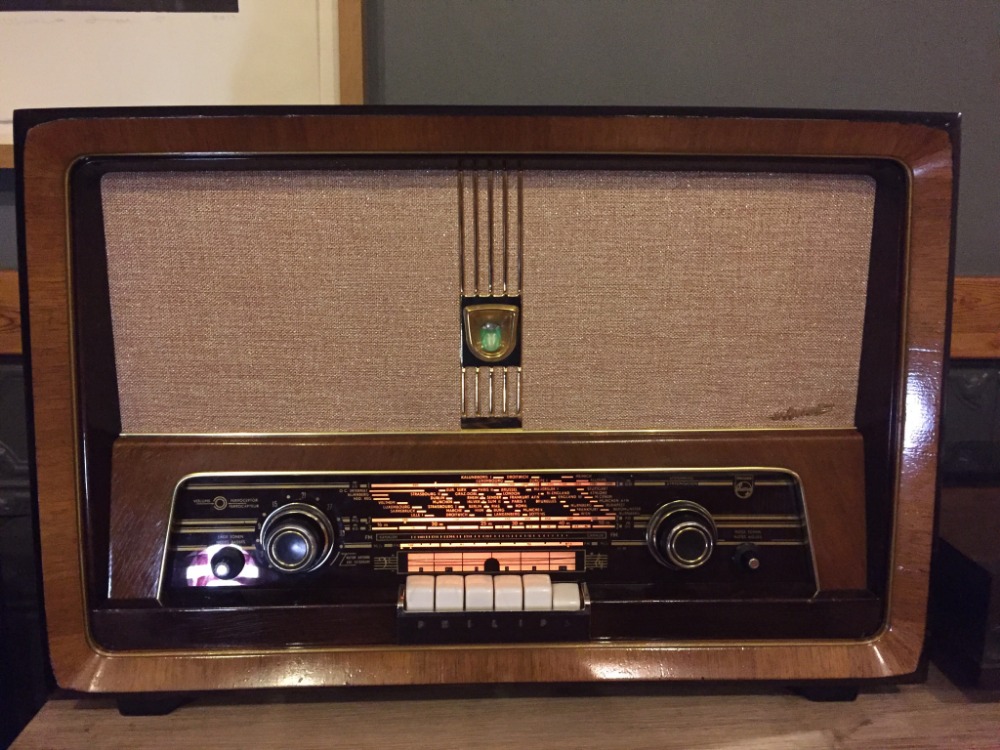

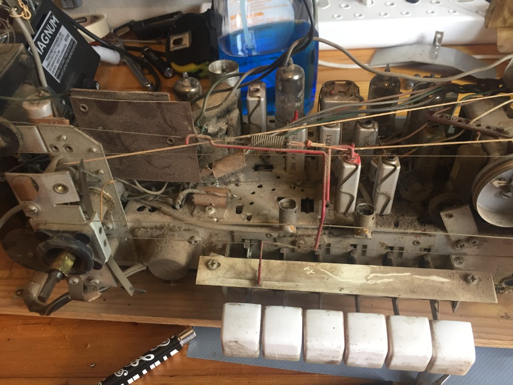

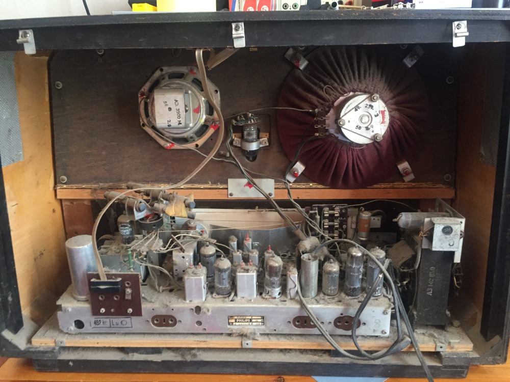

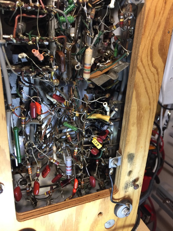

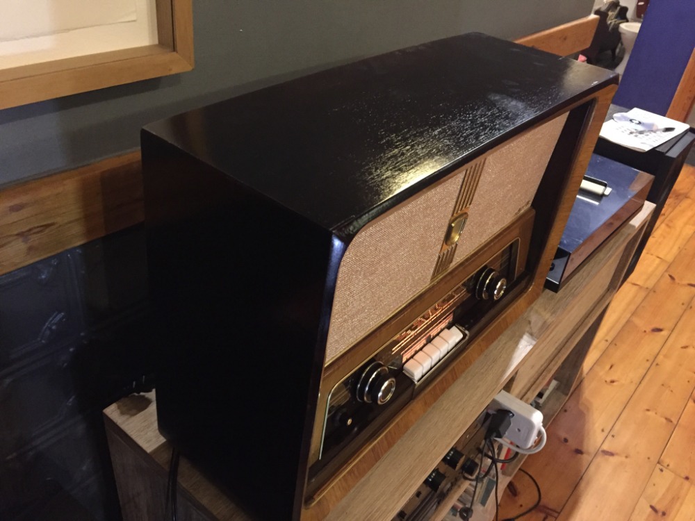

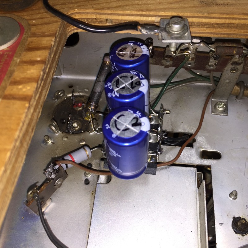

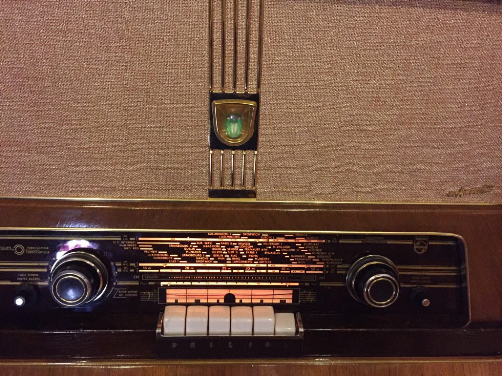

Ik zal niet alle details van de restauratie publiceren, maar het heeft behoorlijk wat werk gekost.
Eerst was het schoonmaken van alles van het stof en vuil van 60 jaar, het smeren van de schakelaars en het reinigen van contacten.
Voor de elektronica, alle elektrolytische condensatoren, de vreselijke zwarte Philips-condensatoren, verschillende weerstanden, 5 buizen (EZ81, ECC83, EM80, ECC85, EL84), de midden / hoge tonen uitgangstransformator, lampen en andere moesten worden vervangen. Toen de elektronica aan het werk was, was ik erg blij.
Daarna deed ik de mechanische restauratie - voornamelijk het vervangen van snaren en kabels voor tuning, ferrietantenne en -schakelaars en de rubberen bus op de as van het afstemwiel.
Voor de kast vonden we een geschikte doek voor de luidsprekerplaat (niet zo mooi als het origineel, maar de keuzes waren beperkt). Ik heb de voorkant van de kast licht geschuurd en vervolgens gelakt, maar moest de oude lak volledig verwijderen aan de zijkanten en bovenkant van de kast en deze vervangen door nieuwe lak en beits die overeenkomen met de oorspronkelijke kleur. alle schakelaars, knoppen en messing werden grondig gereinigd.
Ik denk dat het er nu fantastisch uitziet, en ik was oprecht verrast hoe goed deze radio klinkt! Ik heb een "aux" -adapter gemaakt, zodat je een mobiel of iPod kunt spelen via de PU-invoer.
De volledige herstelthread staat op het Zuid-Afrikaanse AV-forum als u meer details wilt: Restoration of Philips B6X63A valve radio from 1956

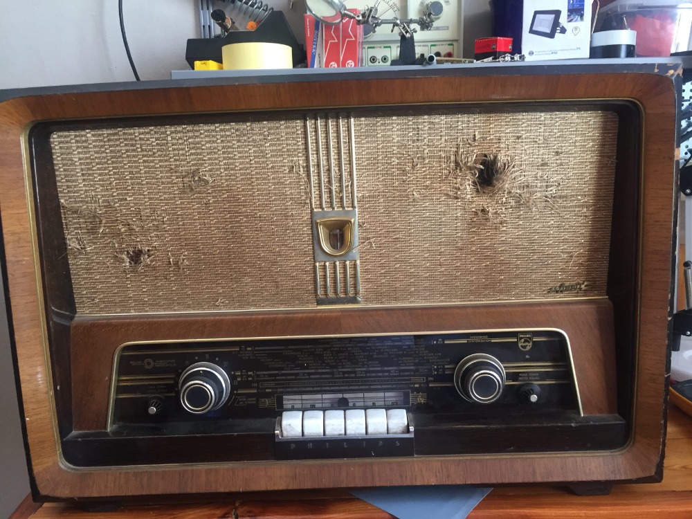

Hallo allemaal - Ik ben een nieuw lid hier uit Zuid-Afrika. Ik kan geen Nederlands schrijven (maar begrijp 90-95% omdat ik vloeiend Afrikaans spreek), dus ik gebruik Google Translate. Excuses voor eventuele fouten.
Ik post op dit forum omdat het een goede plek lijkt, aangezien Nederland de thuisbasis is van Philips-radio's en er veel kennis is over deze radio op dit forum.
Ik heb de Philips B6X63A van mijn zwager hersteld - hij zat 25 jaar op een boekenplank en werkte niet voor 30+ (de radio niet de zwager).
Het was niet in een goede staat, elektrisch, mechanisch of esthetisch.
