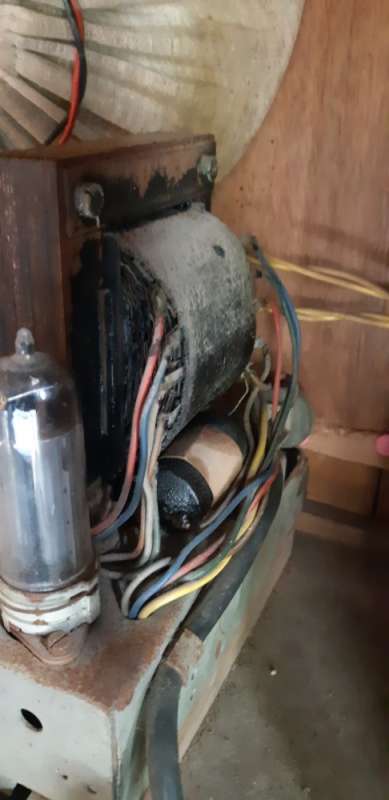

Beantwoord door Cees PA1DBA in topic Fridor 507
C12 22nF (0,022uF) 1300 volt (dc) of 630 V (ac)
dit is je zogenaamde ratel C, gewoon aan 1 kant los knippen, tenzij je een lange mg dakantenne bezit , dan vervangen om lichtnet gebrom en geratel te voorkomen op je AM detectie.

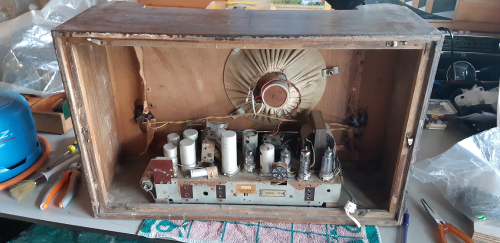

Beste Heren,
Voor mijn Fridor 507 ben ik op zoek nar de waarde van de teercondensator die bij de voedingstrafo zit. Is op het schema onleerbaar en op de condensator zelf al helemaal niet te lezen. Alvast dank, Adrie,
