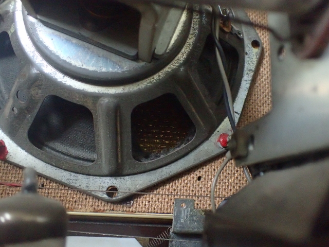

Alles moet er toch uit om te reviseren.
Let bij het losmaken van de speaker dat de boutjes in het klankbord niet meedraaien. Het beste is om de moertjes eerst een slagje aan te draaien, de verf springt dan van de schroefdraad. Dan schroefdraad goed verwarmen met de soldeerbout en dan pas moeren losdraaien.
Altijd lastig bij deze toestellen om de speaker goed los te krijgen.
De speaker zelf is mits deze nog werkt heel goed te repareren.

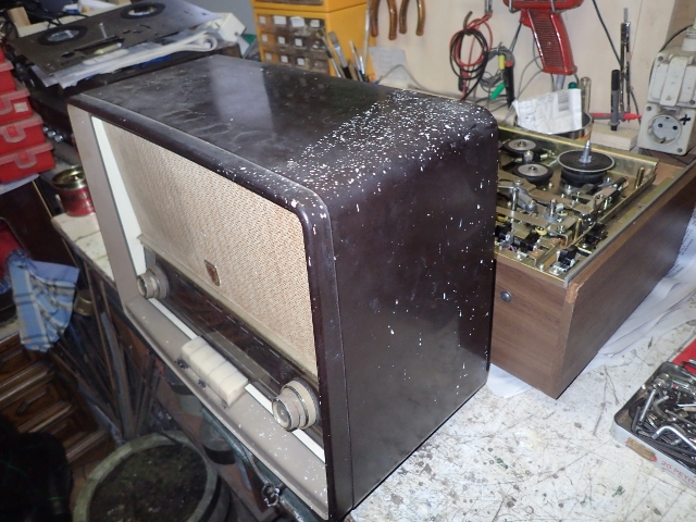

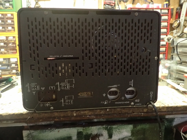

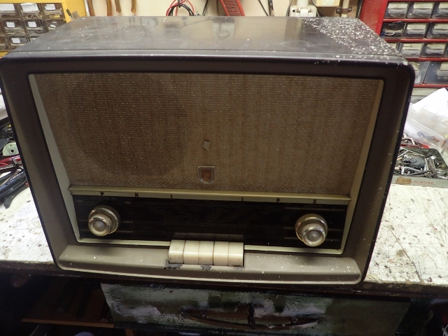

22 jan 2019 10:29 #75677
door groothuizen
B(M)uizenradio werd gestart door groothuizen
