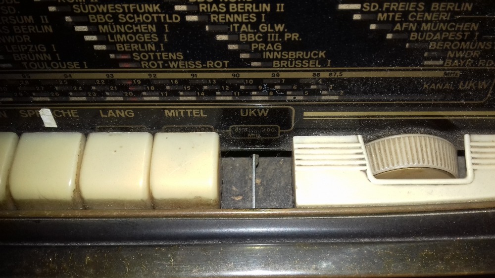

28 dec 2018 21:56 - 28 dec 2018 21:57 #75198
Beantwoord door Huub in topic Greatz Comedia 4r/216
Gino ik heb nog wel een doos vol toetsen liggen
mischien is er een bij die je kan bvb afzagen of zo
redelijk past ,, dan zal je eens voor bij komen
radio mee nemen bvb of schassis
en uitzoeken .
en uitzoeken .

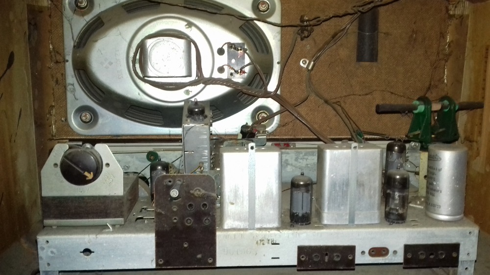

28 dec 2018 16:50 #75196
Beantwoord door Bert Kn in topic Greatz Comedia 4r/216
Gino,
Ik zou de beker elco in de gaten houden, mag niet te warm worden.
Mijn HF10 speelde na opstarten een week prima en toen ging die elco alsnog.
Mochten er oude ero/wima c's inzitten dan zou ik die ook vervangen.
Mooi is dat hij goed speelt, de basis is dus goed.
28 dec 2018 16:45 #75195
door Gino
Als het oud is is het leuk
Beantwoord door Gino in topic Greatz Comedia 4r/216
Nu mis ik een "tand" van het gebit.
De FM/UKW knop mist.
Het onderdeel meet 20x22mm (breedte x diepte)
Wie heeft dit in zijn rommelbak, en ter overname?
Prijs komen we wel uit.
Ik ga er voor het gemak van uit dat er meer Graetz toestellen met dezelfde knoppen zijn geweest

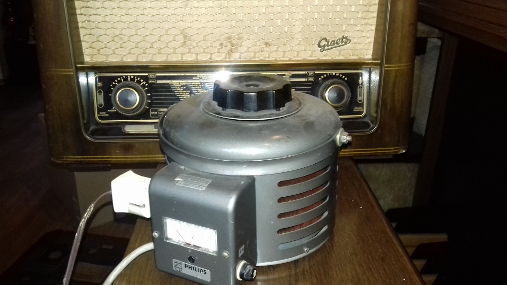

28 dec 2018 16:35 #75194
door Gino
Na een tijdje sudderen op de variac start het toestel goed op.
Ik heb het een tijdje aan het spelen ( fijn dat de top 2000 er nu is).
Vooralsnog ( twee uur verder) gaat alles naar wens.
Zijn er nog specifieke zaken om in de gaten te houden? Moet er veilgheidshalve iets vervangen/gemeten worden?

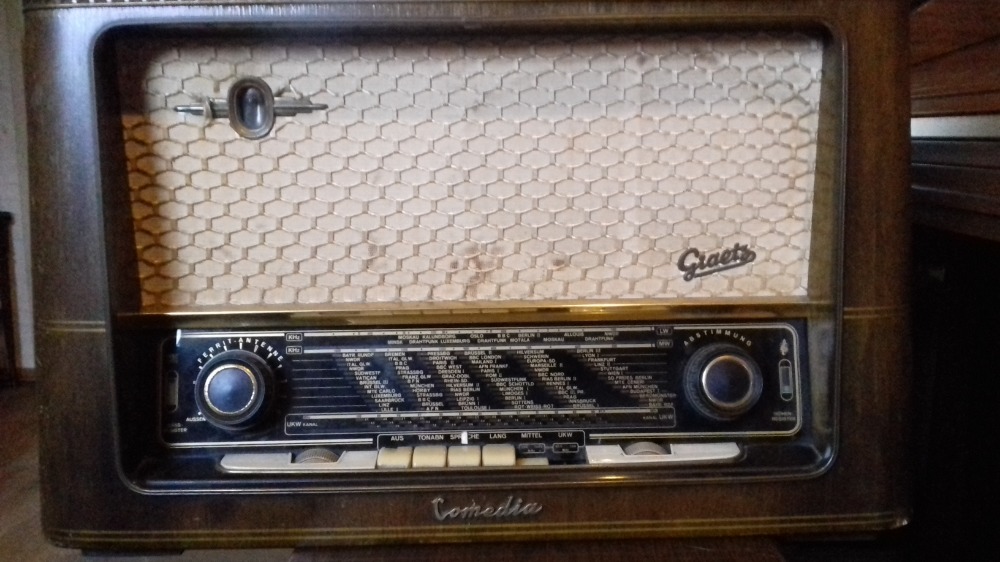

28 dec 2018 14:33 #75193
door Gino
Greatz Comedia 4r/216 werd gestart door Gino
Ik reageerde op een kleine advertentie op dit forum. Een Greatz aangeboden. Hier had ik wel interesse in.
Via enig logistiek gepuzzel is het toestel nu bij mij terecht gekomen. Joep: nogmaals hartelijk dank!
Het eerste huiswerk gedaan:
Schema via de NVHR erbij gezocht.
De radio open gemaakt: stof genoeg. Een hele tijd in rust geweest denk ik.
Alles zat (voor zover door mij in te schatten) goed en op zijn plek.
Stap 2: de variac ertussen gezet:
