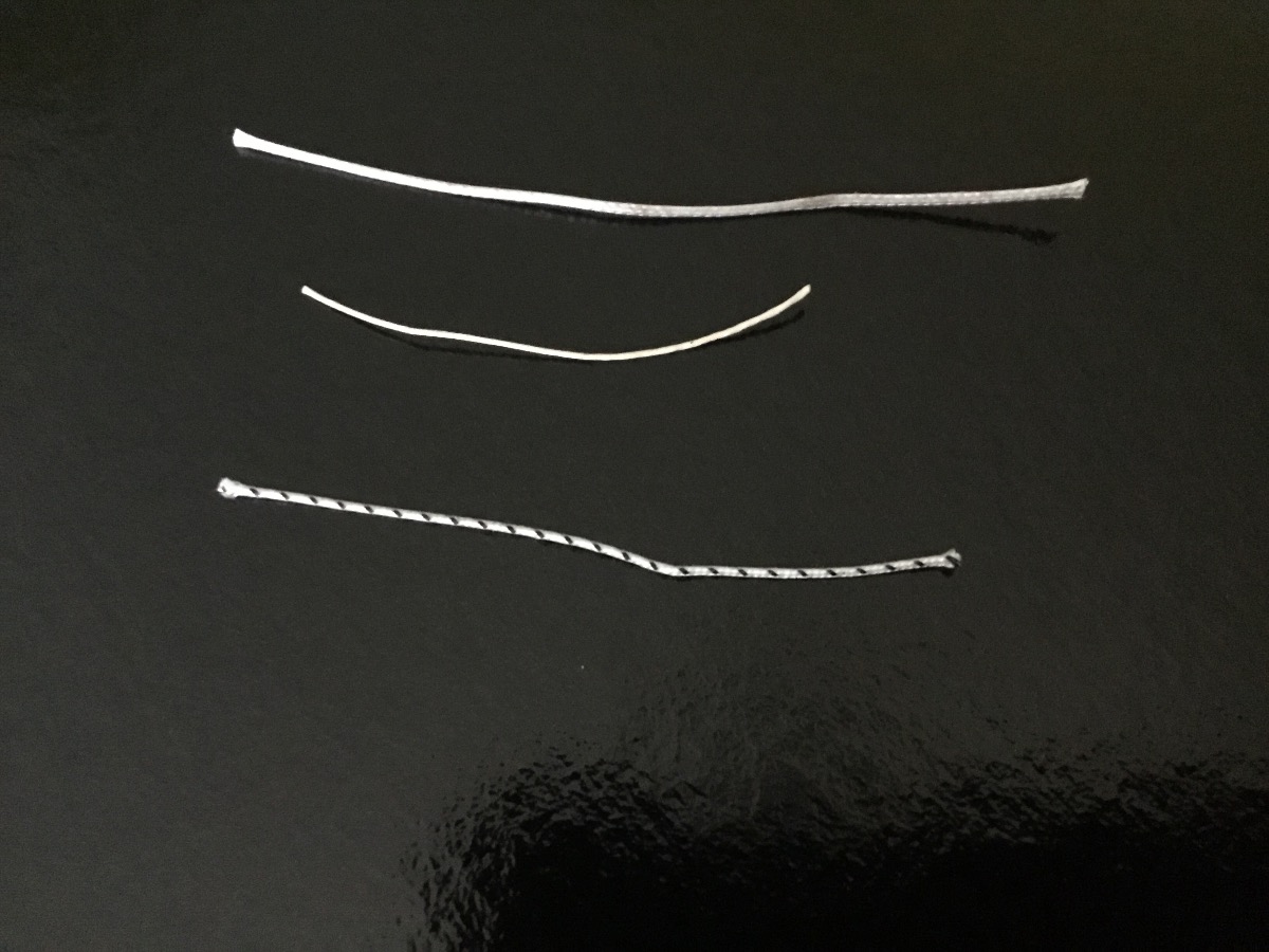

Heb deze voormiddag nog 2 andere snaren geprobeerd.
De bovenste op de foto was de eerste en degene die in de knoop raakte
De middelste werkte goed maar na een paar keer draaien brak de snaar.
De onderste, en derde keer staat er nu op. Hij draait soepel en loopt mooi naast elkaar.
Gelukkig was het niet moeilijk om de snaar op te leggen.

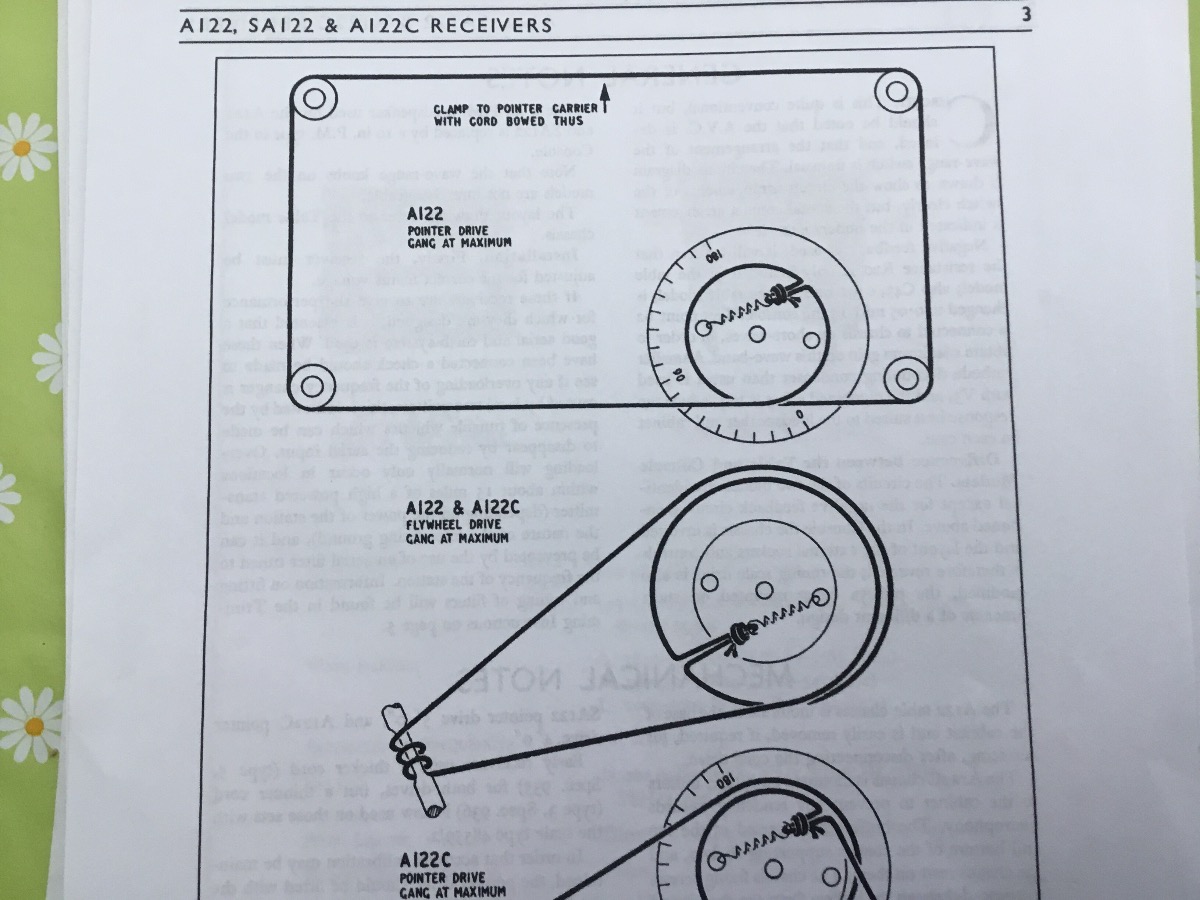

Heb je een tekening van de snarenloop en het asje?.
Vaak is de oorzaak van zo'n vastloper dat er 2 windingen om de as is gedraaid.
Als dat zo is wijzig dit dan naar 1 winding.
Groet, Ben
Groet, Ben

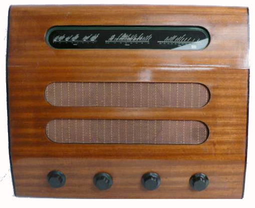

Beste mensen,
Ik ben een mooie Murphy A122 in orde aan het brengen.
Ik heb deze radio overgenomen van Han (HB) uit Hursel (as is)
De buizen waren niet meer aanwezig en heb deze dan ook bij onze bekende leveranciers besteld.
Na het vervangen van enkele passieve onderdelen werkt de radio terug op elke golflengte en heeft een fantastisch ontvangst (zelfs in mijn hobbykamer waar ik gewoonlijk een pauvre ontvangst heb.
Omdat de snaren niet meer aanwezig of versleten waren heb ik deze vervangen door nieuwe BD snaren.
Ik heb wel een probleem. Er zijn twee snaren. 1 snaar loopt van een asje van de knop naar de varco en een ander loopt van de varco naar de aanwijzernaald.
De snaar op het asje van de knop geraakt over elkaar met als gevolg dat het draaien niet meer of niet soepel verloopt.
Heeft iemand van de aanwezige techniekers een oplossing?
