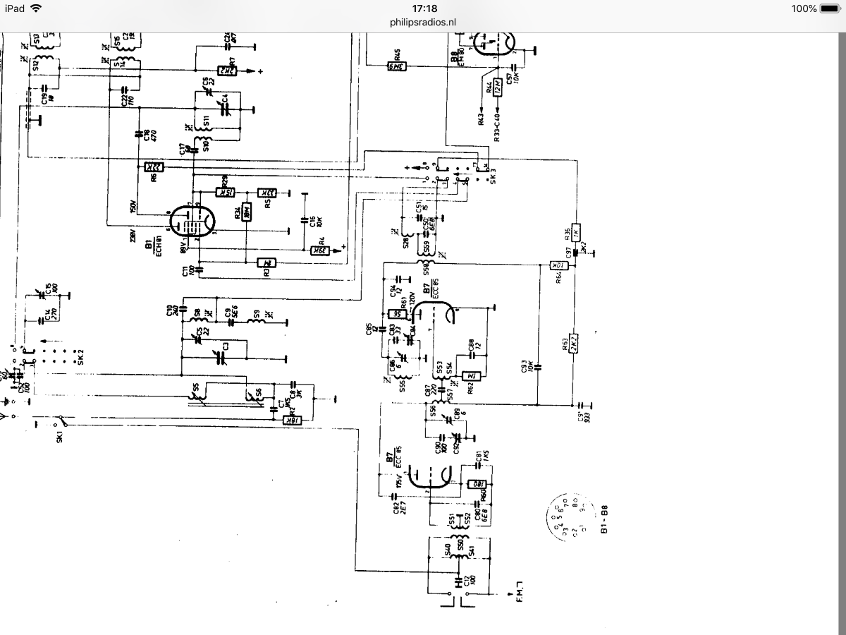

Wat doet de stuurspanning op het oog? Verloopt de oscillator niet gewoon? Voedingsspanning wel constant? Ik heb veel radio's voorbij zien komen maar dit verschijnsel heb ik nog nooit gehad...

Hey Kees. Ik ben dit al bij een 5 tal radio’s tegengekomen en volgens mijn het echt tunergergerelateerd omdat ik in de rest van de schakeling niets kan ontdekken.

De overige trappen zijn in orde. De hoogohmige weerstanden (die hier zaten en verlopen waren zijn vervangen . erwin

Om je Fm tuner uit te sluiten zou je de ECC85 er uit kunnen trekken, en kijken of dit euvel zich ook voordoet met een constant aangeboden 10,7 mhz signaal uit je meetzender.
Misschien dat we voor dit soort problemen eens een eenvoudig 10,7Mhz FM gemoduleerd
transistor zendertje kunnen bouwen met keramische filters als frequentie referentie?

Erwin,
Is de tuner wel de oorzaak?
Werkt de mf trap 100%?
Is de sturing van het oog wel in orde?
groet Ton

Ik heb de laatste tijd enkele buizenradios binnengekregen met de klacht(als je het een klacht kan noemen) de radio werkt na restauratie prima maar op FM doet zich het volgende voor. Bij opstart van een koud toestel staat het oog bijna volledig open. Echter na een 10_15 tal minuten sluit het oog zich enkele millimeters . De ontvangst is verder prima maar het zou leuk zijn als dit euvel kan verholpen worden. Het is het type tuners dat in de BxX72 /A gebruikt worden. Ik vermoed een C tje welk verloopt door warmte oid. Hierbij een stukje schema van het betreffende type tuner. Iemand die dit al kunnen oplossen heeft .omdat ik ook niets nodeloos wil verbuigen\vervangen omwille van de gevoeligheid van deze schakeling hierin dit blik
