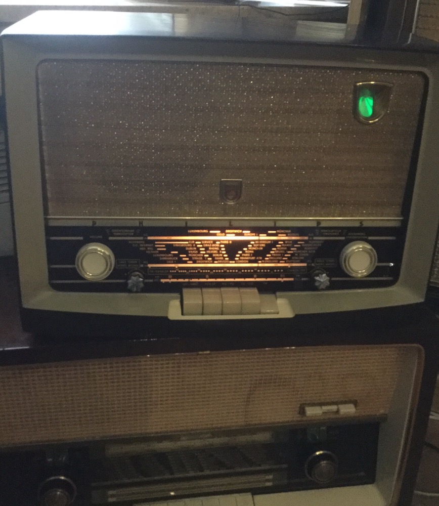

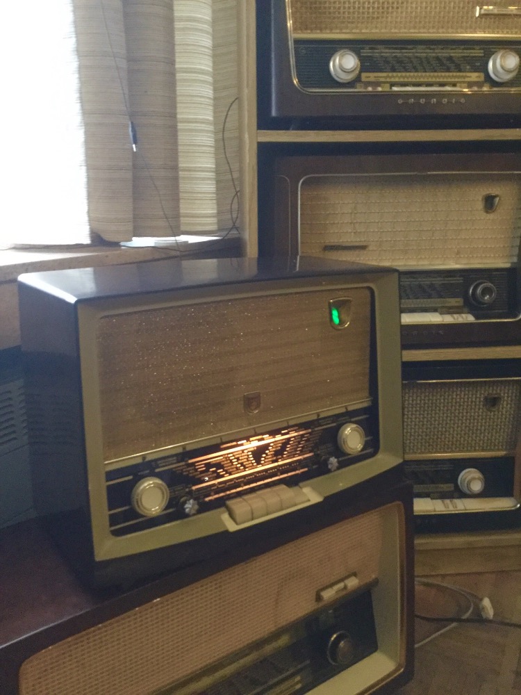

11 nov 2018 13:00 - 11 nov 2018 13:02 #73931
door Erwin goossens
Restauratie B4x72A werd gestart door Erwin goossens
De B4x72 is klaar:) de philips naam nog bijgewerkt .vergane stofkering vervangen en de kast opgepoetst.De EM 80 geeft nog voldoende licht dus blijft zitten.zwarte verstrooipapier was nog goed! Afstemmen lukt weer goed.alle contacten zijn gereinigd met IPA.FM weer terug afgeregeld.de detector stond ernaast .de overige spoelen ook nageregeld wat niet nodig bleek.FM detectie elco standaard vervangen. Het originele schaallampje raakte defect bij het testen.vervangen door een nieuw.alle hoogohmige composietweerstanden en waar enige spanning over staat zijn vervangen.. alle zwarte papiercondebsatoren zijn vervangen,de losse MG toets is weer vastgezet.alle knoppen en toetsen zijn weer mooi gemaakt..de schaalplaat en verstrooischerm zijn weer als nieuw gepoetst.de radio past in mijn verzameling Bx X 72 A Radios.Deze radio misstaat zelf niet in een hedendaags interieur.
Ik zit echter met 1 vraag. Warom laat Philips de kathode elco vervallen bij de eindbuis ?
Laatst bewerkt 11 nov 2018 13:02 door Erwin goossens.
