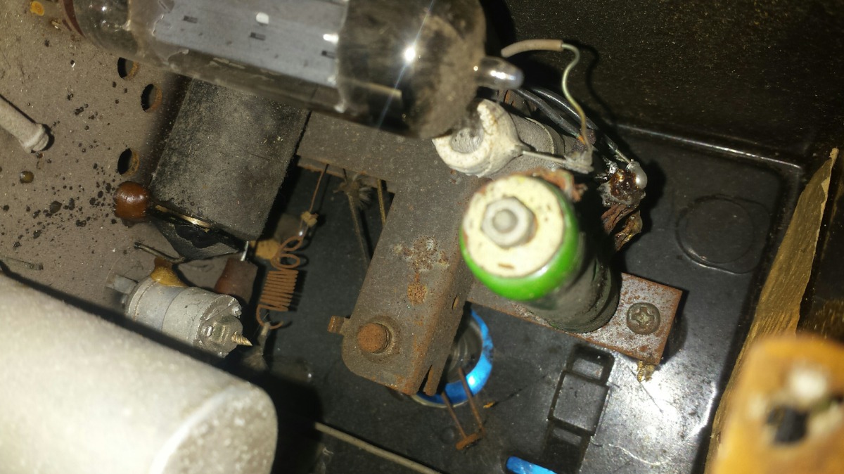

04 okt 2018 20:47 - 04 okt 2018 20:50 #73565
Beantwoord door Johannes in topic B0X15U Philips
Dag Adrie,
Die groene weerstand is de gecombineerde serieweerstand R13-R14 en is door de een of andere oorzaak gedeeltelijk doorgebrand. Dat doorgebrande deel heeft men overbrugd met een weerstand om de radio weer spelend te krijgen.
Groet, Hans
Groet, Hans
Laatst bewerkt 04 okt 2018 20:50 door Johannes.

04 okt 2018 19:35 #73564
door adrie franse
Beantwoord door adrie franse in topic B0X15U Philips
Beste Huub, het schema heb ik wel en daar komt die witte vreemde niet voor. Ik ken het gevaar van de u toestellen. De vraag blijft wat het is.....
04 okt 2018 19:30 #73563
Beantwoord door Huub in topic B0X15U Philips
Tja ik den zo
Dat er wel behoorlijk vuurwerk in is geweest
je heb eerst het schema nodig van de NVHR .schematheek
Maaaar pas op met U .toestellen je krijgt zo een stroom tikker
zelf op het schassis staat vaak stroom .
deze radio bezit geen voeding trafo en is direkt met het 220..net verbonden
alles staat in serie zo als een kerst boom . alleen met overal stroom

04 okt 2018 19:17 #73562
door adrie franse
B0X15U Philips werd gestart door adrie franse
Hallo,
Ik heb een nieuwe aanwinst een Philips BOX15U. Hij speelt niet overigens. Naast de teercondensator die helemaal uit elkaar ligt valt een vreemd wit voorwerp op die aan de groene weerstand is gekoppeld. Dat is geen orginele toestand. Dat is duidelijk. Heeft iemand een idee wat hier is uitgevoerd of geprobeerd? Alvast dank.
