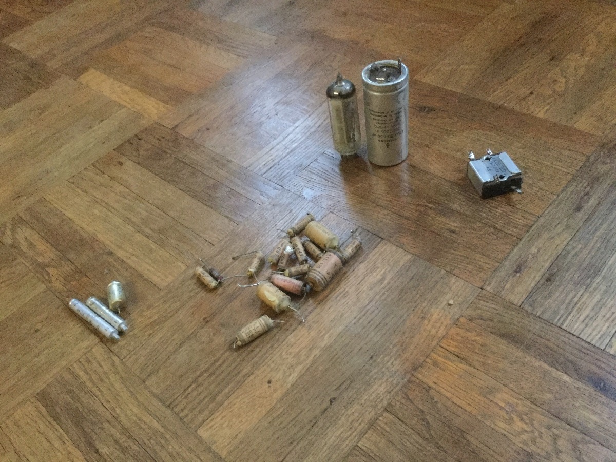

Bij deze radio zat de elco onder het chassis dus onzichtbaar. 2x47 uf los eronder en de bus eruit. Ik heb NOS bekerelcoos 2-3x50 uf welke ik gebruik als een zichtbaar geplaatste elco (op het chassis) moet vervangen worden. Zo blijft het zicht origineel

Erwin...Die afvlak elco die heb je hebt vervangen hoe heb je de nieuwe el.condensatoren in het chassis geplaatst? Sommigen proppen hem in de leeggemaakte "zilveren bus" zodat de aanblik vanbinnen ongewijzigd blijft. Anderen solderen ze gewoon in het chassis onder het mom dat het zo ook goed genoeg is.
Ik ga er nl. zelf binnenkort ook eentje vervangen en twijfel nog hoe. Groet Adrie

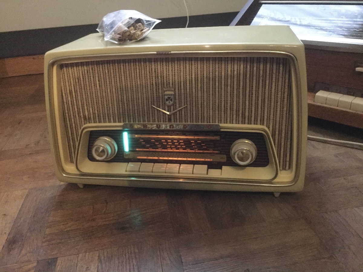

23 sep 2018 12:03 #73475
door Erwin goossens
Reparatie/restauratie Grundig 97 s werd gestart door Erwin goossens
Eindverslag reparatie/restauratie Grundig 97 S
Toestel kwam binnen in opdracht van een vrouw wie haar man twee jaar geleden een telefunken bij mij heeft laten repareren/restaureren.ze had dit ding gekocht op een rommelmarkt.maaar werkte niet.
De volgende zaken zijn gebeurd.
1: de afstemwijzers werkten niet/zat vast..oorzaak was op FM een defecte frictiekoppeling.het aangrijpplaatje was na jaren zo hard afgesleten en viel zelf uit elkaar,dit vervangen met nieuw gemaakte rubber ronde schijfjes.er tegen gelijmd en de FM wijzer kon weer verdraaid worden.Op AM was hardgeworden vet de oorzaak en een uitgerokken spanveer.dit vervangen en gesmeerd werkte de AM Zenderwijzer ook weer.nu zat er een brom in de radio.1sectie 50 uf van de afvlakelko was stuk..deze zit in een grote ronde zilveren bus.ineens de hele dubbele elco vervangen..brom weg maar geen geluid.oorzaak een verbrande R16 1K8 welke stuk was gegaan door sluiting in de voedingsspanning ontkoppelc C 5
Deze 2 vervangen kwam er weer geluid uit hetzij alleen op FM en zwak en vervormd.de koppelc. En de overige papiercobdensatoren vervangen deed het geluid en de ontvangst toenemen.en ook de AM banden werkten terug..verder standaard kathode ontkoppelelco eindbuis en de overige 2 elcootjes vervangen..spanningen gecontroleerd.waren 15 volt te laag.nieuwe gelijkrichter met serieweerstand geplaatst loste dit laatste euvel op.de kast .knoppen ,messing weer opgeblonken en de boel in elkaar gezet.ook het afstemoog EM 84 was versleten en is door een nieuwe vervangen.dagje laten proefspelen maar verwacht geen probleem meer.op naar de eigenaar volgende week .
