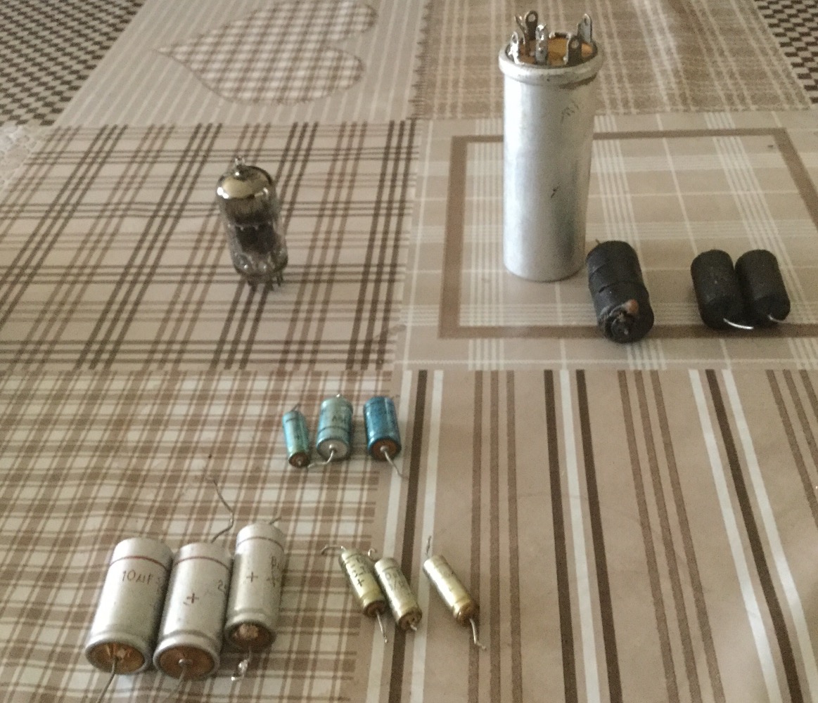

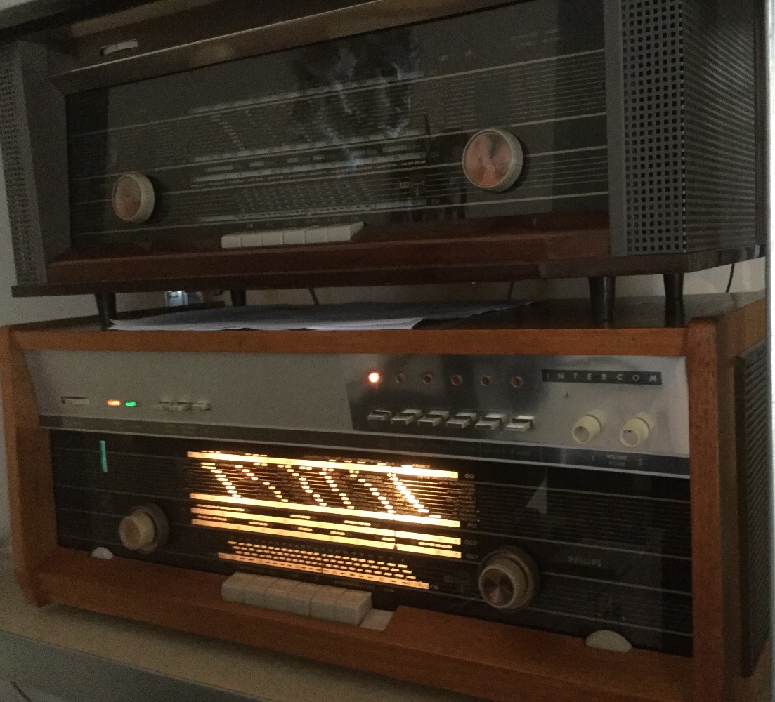

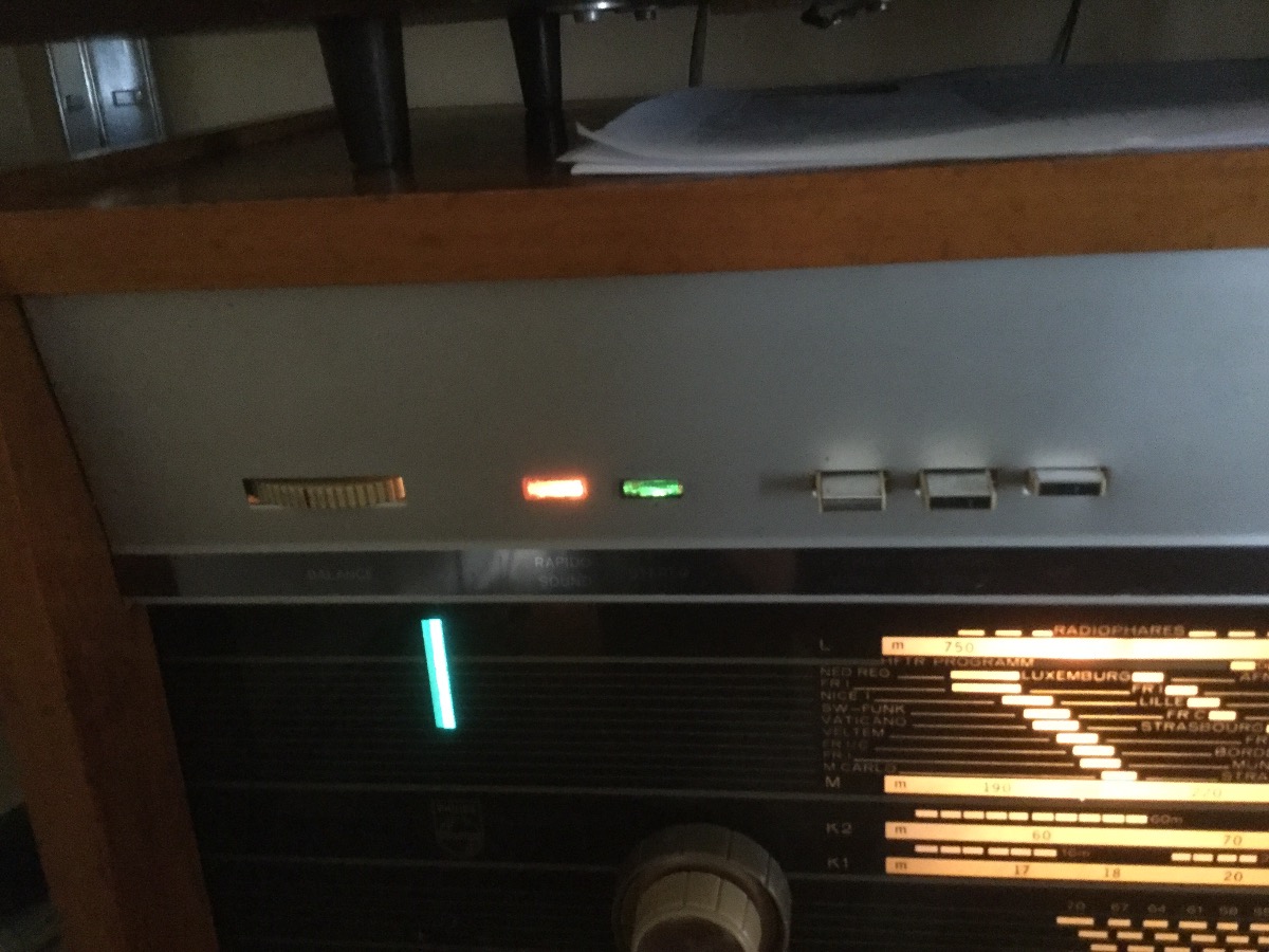

De B8x44A is klaar.supergevoelig nu op alle banden. Toen ik hem kreeg kwamen er maar enkele zenders door op de lage frequenties..oorzaak een versleten ECC 85 lamp. Na verwisselen door een nieuwe al beter maar nog niet zoals het hoort bij deze radios, er waren verschillende elcootjes lek en de voedingselco was op alle drie de secties hard teruggelopen in waarde.een defecte ratelcondensator en tenslotte nieuwe ontkoppelelcootjes op de bijde printen in de eindtrap ineens mee vervangen (waren nog axeptabel)zorgen weer voor een goed spelende radio. De van Huub overgenomen gereviseerde stereodecoder ingebouwd en het potmeter op het stuurprintje een beetje bijgeregeld zodat het lampje goed op licht bij de stereo zenders tenslotte waren de voetjes bij deze radio verdwenen deze van een sloopplano gehaalt en geplaatst. Ook was de alu boven strip gelost. Dit weer vastgelijmd! Al vraag ik me af wat als er een lampje stuk gaaat. Moet dan heel het chassis uitgebouwd worden??
