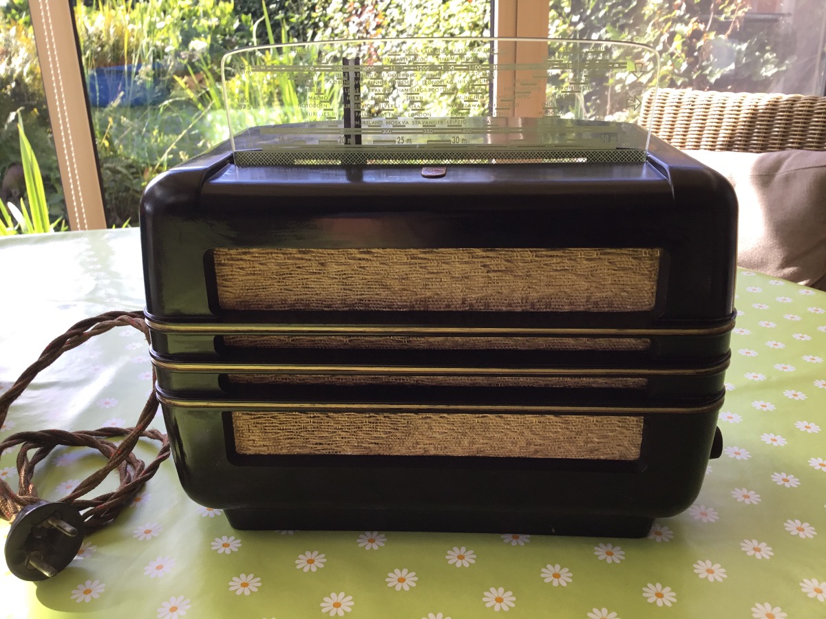

Hierbij nog een foto van het uiteindelijk resultaat.
