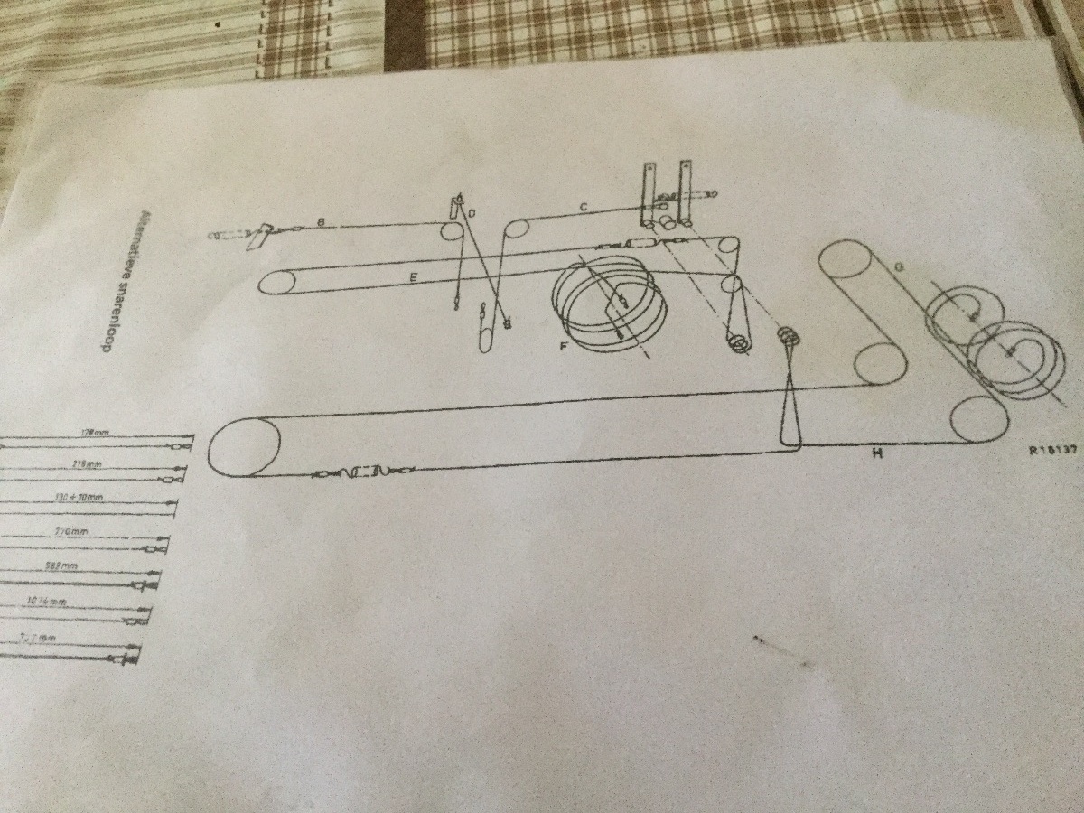

Hallo ik ben met deze radio bezig. Nu wil ik de schaaldraad erop leggen (was stuk en ook om AM) maar ik geraak er niet uit. Wat de FM koord betreft.. Rond het kleine metalen wieltje moetten twee of 3? slagen zitten . Maar als ik de maten maak 107.4 mm en 707 mm slipt de afstemming. Het rubber wieltje lijkt niet genoeg grip te hebben waardoor afstemmen niet lukt.ik heb al meerdere schaaldraden gelegd maar deze wil maar. Iet lukkenStom
Wat doe ik fout?het rubber wiel is ook vervangen door gen Dijkman wieltje
Dit is de schaalloop van deze radio maar het lijkt wel of EAA niet klopt
