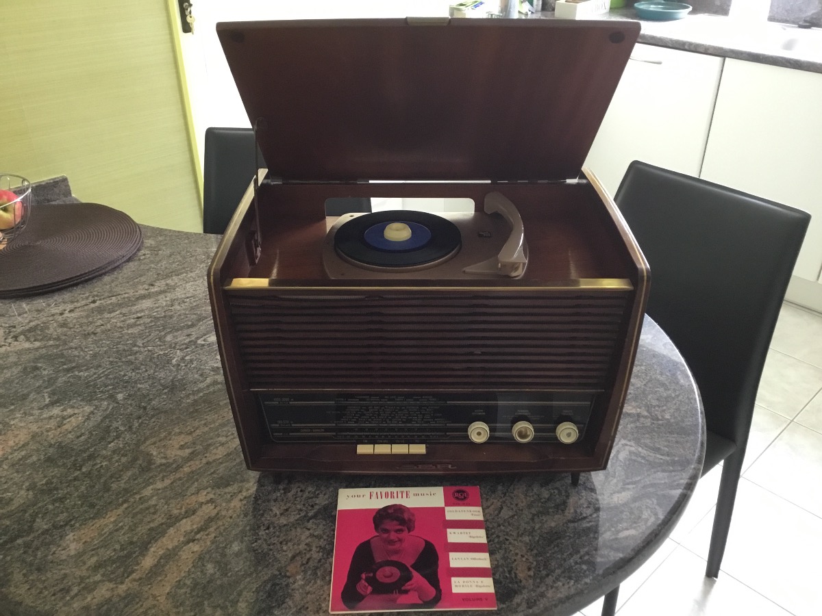

Hallo,
Een klein verslagje deze keer.
De radio platenspeler SBR RP8 op de foto had enkel een goede poetsbeurt nodig na het ontstoken en smeren van de scharnierpunten en de contactpunten speelde hij zéér goed!
Ik heb dan de voedingselco nagekeken en deze bleek nog binnen de tolerntiewaarden te vallen. Idem voor de aanwezige teerknollen.
Alles is dus bij het originele gebleven.
Het chassis vertoont veel gelijkenis met een Philips B2X02a.
Enkel de voedingstransfo is anders.
De DUAL 300 platendraaier kon ook een poets - en smeerbeurt gebruiken. Hij kwam bij een eerste poging niet op het gewenste toerental.
Daarna was het nog even wachten op een goede cartridge. Deze ontbrak en eBay bracht de oplossing. Ik mis nog wel goudkleurige schaaltjes voor 2 knoppen. Als iemand zo iets heeft liggen hoor ik het graag.
Op naar het volgende project. Ditmaal een transistorversterker van het Belgische merk CARAD, een MPAS60. Hierin is er weer een beetje gerommeld en aanpassingen gemaakt.
