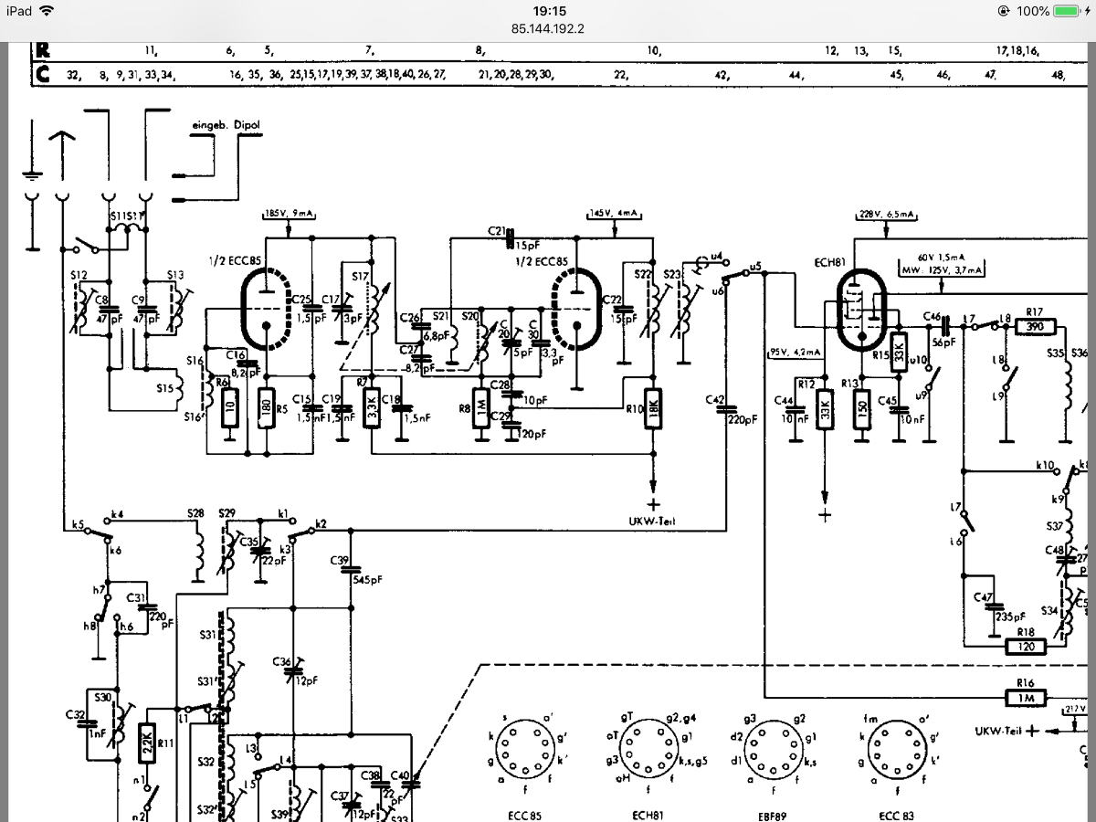

De tweede sectie van de ECC-85 bepaald welke frequentie je ontvangt ( oscillator).
Voordat je in het tunerblokje gaat rommelen zou je eens een andere ECC-85 kunnen proberen.
Ik heb diverse malen meegemaakt dat deze buis oorzaak was van het verloop.

de methode van Winand zal je verder helpen,
Duidelijk is het verloop van je oscillator , dus C26/27/20/28/en 30 komen in aanmerking.
Vaak maakt een fabrikant zo'n oscillator temperatuur stabiel door C's met positieve en negatieve temperatuur drift toe te passen, deze combinatie zorgt bij een koude als opgewarmde radio voor (bijna) gelijke frequentie.
Dus als je de boosdoener vindt , hopen dat een gelijke C te vinden.
Verwacht het beste resultaat met silvermica condensatoren.
Dit FM blik heeft helaas geen AFC met een "bijregel "varicap.
succes!

Hallo allemaal. Ik heb deze radio nu een drietal jaar.. echter de laatste dagen verloopt de zender op de FM stand na een 15-20 minuten soms zelf tot naast de zender. Na het terug bijregelen met de zenderknop blijft hij goed staan.. maar zo hoort het natuurlijk niet.. vermoedelijk zit dit in de FM tuner.. een condensator die verloopt met warmer worden oid.. heeft iemand dit al voorgehad en kunnen oplossen?welke condensator kan dit euvel veroorzaken? Omdat ze bijna onmogelijk te meten zijn met een gewone meter. En omdat ik zoweinig mogelijk aan deze tuner wil verbuigen oid. is deze tuner te openen in dat geval zonder de schaalkoorden e .d te moetten verwijderen?
Oja ;een nieuwe ECC 85 is al onderzocht. Verder is alles in de radio in orde
