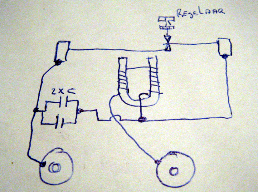

08 jun 2018 17:54 #72659 door MauriceH
Beantwoord door MauriceH in topic Brevete S.G.D.G. vonkzender?
@Cees,
Kan natuurlijk, staat er niet bij.
Mijn idee is altijd, niet alle oude kastjes met en draad is per definitie radio techniek.
Ik vind die paar wikkelingen wel heel summier.
Zoals gezegd er moet een flinke stroom doorheen, denk ik zo.
Maar dat is dan snel uit gevogeld door er flink wat stroom doorheen te laten lopen.
Dan weten we enig vermogen en of het werkelijk Primair aan een trafo heeft gehangen.
Lijkt me dan wel , ivm inductie, dat aleen al dit relais behoorlijk staat te vonken, ondanks die parallel condensatoren.
Zie dat niet zo primair zo een trafo te laten pulseren.
Maar goed, kan natuurlijk, eens wat schema's boven water halen.
Zo is het maar wat roepen.

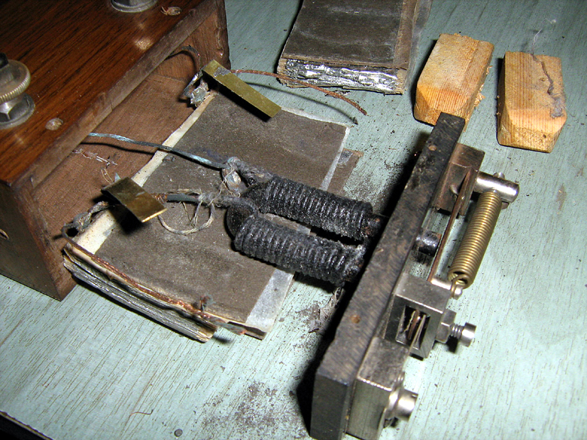

08 jun 2018 17:38 - 08 jun 2018 17:39 #72657 door Cees PA1DBA
Beantwoord door Cees PA1DBA in topic Brevete S.G.D.G. vonkzender?
@Maurice,
De secundaire van een Ruhmkorf spoel of Tesla trafo heeft toch ook maar een paar dikke wikkelingen.
In deze begintijd had men al accubakken die stroom konden leveren,
verwacht niet dat ze kilometers overbrugden met een zaklantaarn batterij.
Die dikke wikkeling doet inderdaad vermoeden dat dit een onderdeel van een vonkzender keten is.
Laatst bewerkt 08 jun 2018 17:39 door Cees PA1DBA.
08 jun 2018 14:58 #72650 door MauriceH
De dikte van draad spoel zegt mij er moet eerst flink wat stroom lopen eer die spoel aantrekt. Of wel een stroom begrenzer. Denk weinig radio techniek.
07 jun 2018 23:41 - 07 jun 2018 23:45 #72645 door Ben
Beantwoord door Ben in topic Brevete S.G.D.G. vonkzender?
Heb afgelopen dagen nog gezocht naar een beschrijving of tekening van dit apparaat.
Vandaag was het regenachtig en heb het gewaagd om het open te maken.
Hierbij een foto van het inwendige en bestaat uit een (aangebrande) spoel en condensators.
Schat in dat de condensators 0,5uF per stuk zijn en ga dat thuis nog wel meten en testen.
Eens zien of dit een vonksignaal kan afgeven met nieuwe C’s, daarna weer netjes dichtmaken.
Groet, Ben
Laatst bewerkt 07 jun 2018 23:45 door Ben.
