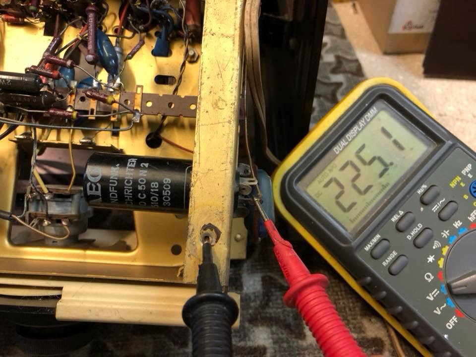

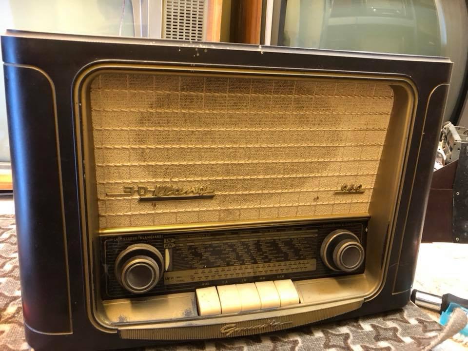

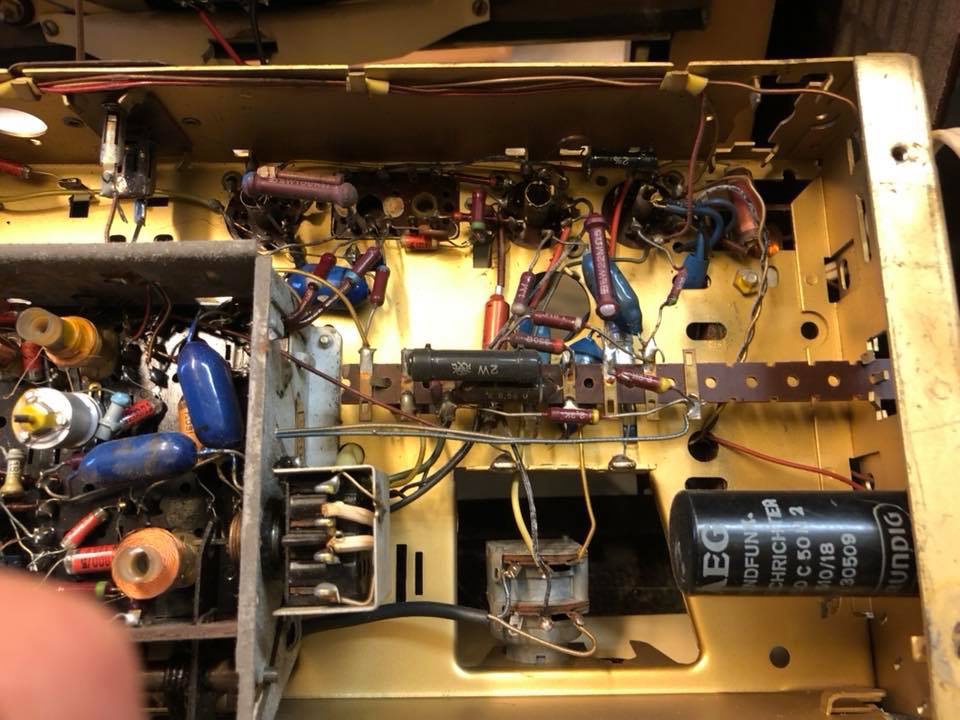

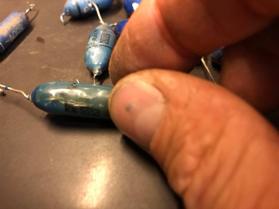

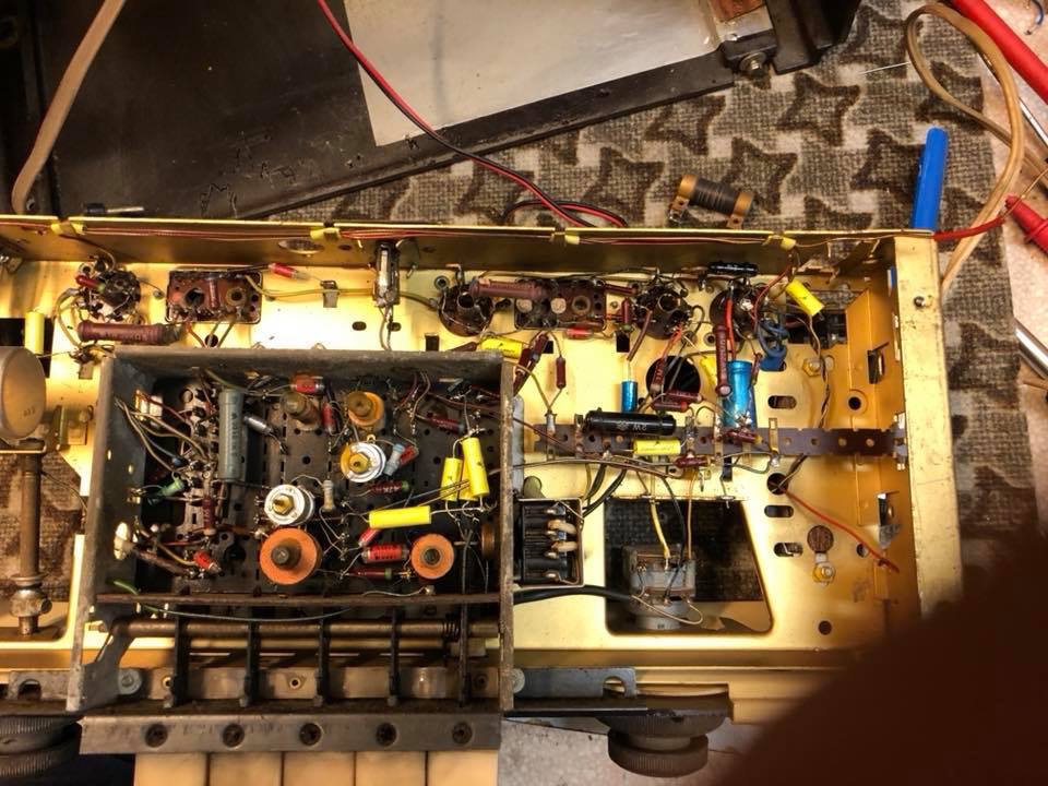

Op de beurs in Olen onlangs samen met de B5x44A ook een Grundig 960 gekocht. Welke ik nu ook klaar heb, de radio zag er niet uit.’er kwam wel enigszins geluid uit maar dit kon natuurlijk beter..de gelijkrichter is ook versleten en is vervangen door een 1N4007 diode (met dank aan François) met serieweerstand.de spanningen kloppen nu weer volgens de doc. Alle papiercondensatoren vervangen door nieuwe , sommige vooral blauwkleurige condensatoren vertoonden scheurtjes .. de kleine elcootjes vervang ik standaard .de zilveren voedingselco ga ik ondanks dat hij is teruggelopen van 50 naar 37 uf niet vervangen. Er zit geen brom in de radio ..er kwam al enigzinds muziek uit toen ik hem testte met de oude condensators.. maar na vervanging herken je het geluid niet meer! Het loontjes zeker de moeite.

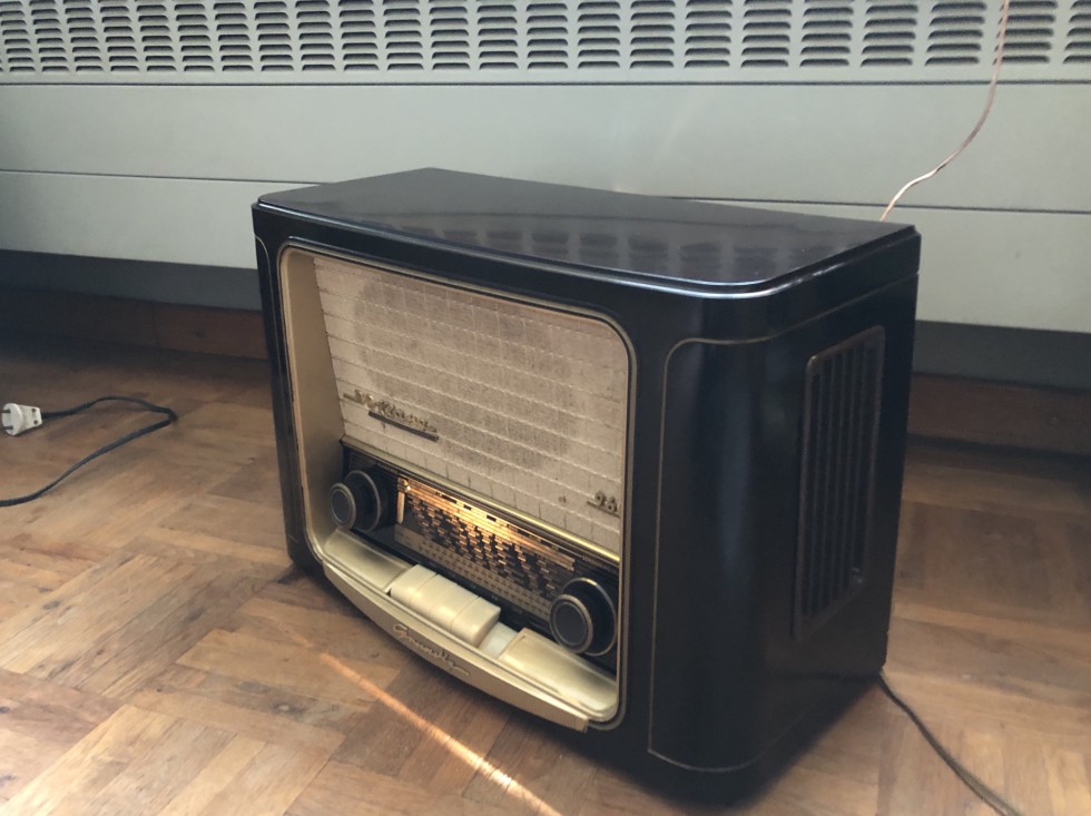

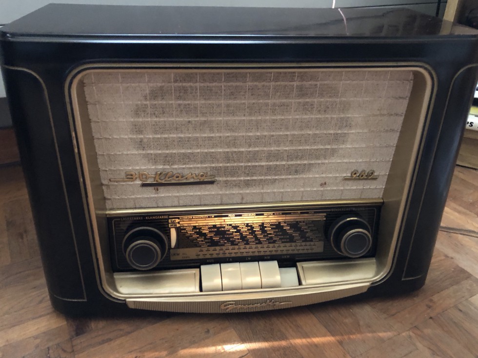

De kast heb ik ook opgekuist en de goudkleurige binnen en onderkant weer opnieuw gespoten.Het bakeliet is na een behandeling met meubelend weer in nieuwstaat
Hij voegt zich nu bij mijn andere Grundigs
