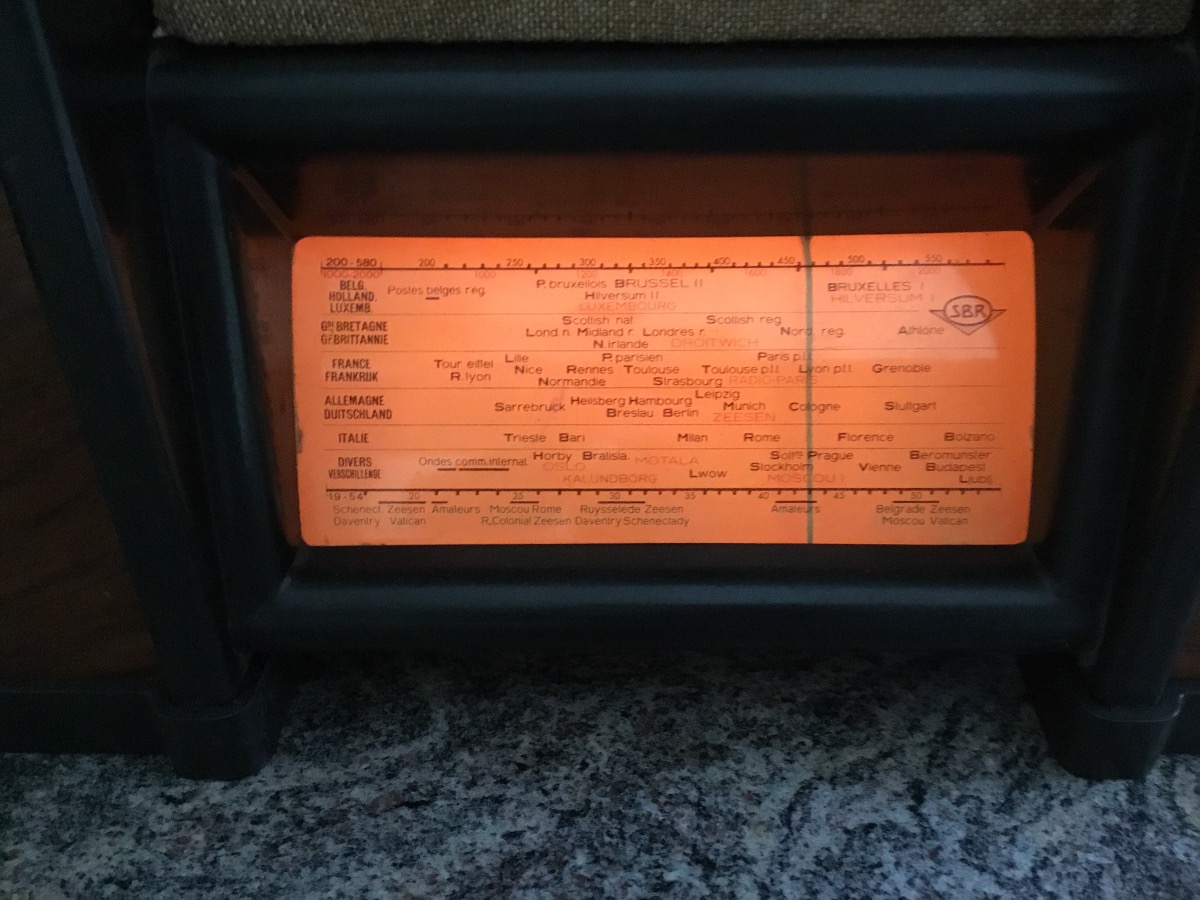

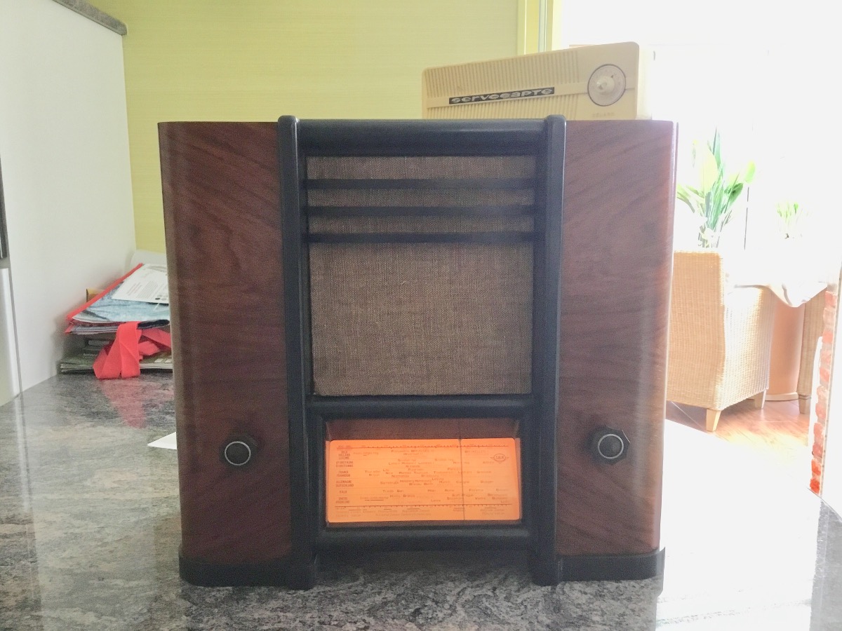

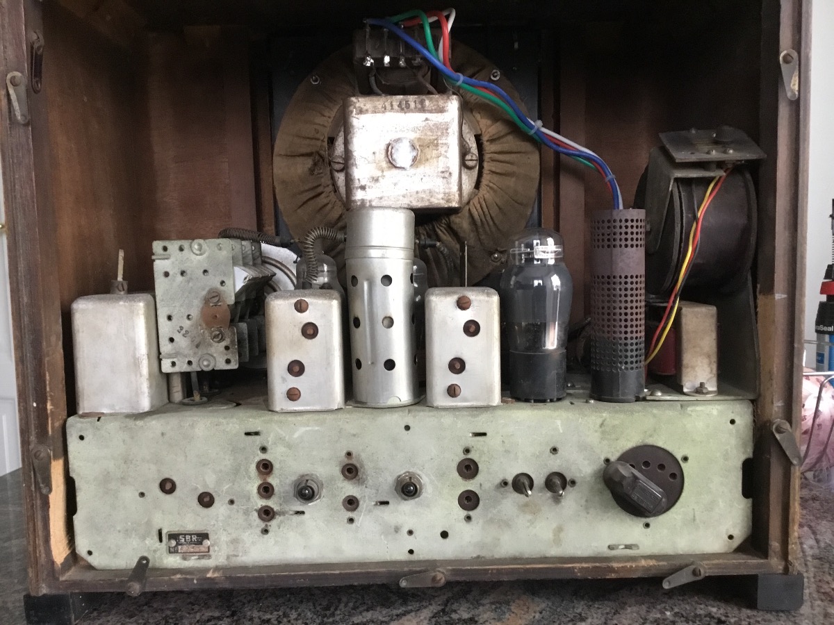

Beste mensen,
De radio was technisch al een paar weken in orde.
De voeding was totaal herbouwd.
Ik heb de voedingsweerstand moeten vervangen, de 2 spoelen waren niet meer aanwezig,
Kortom de voeding uit een ander SBR is overgehouden in deze radio.
Verder nog wat condensatoren vervangen waaronder de voedings elco. Deze werd van een nieuwe inhoud voorzien. Ook de koppelcondensator is vernieuwd en er werd een condensator aan de PU ingang geplaatst. (U-toestel).
Ik heb tot de beurs in Zwijndrecht (België) moeten wachten totdat ik een mooie schaal kon monteren. Karel van het SBR museum had er nog eentje liggen.
Enkel moet er boven de voedingsweerstand nog een metalenplaatje geïnstalleerd worden zodat de warmte naar achter afgevoerd kan worden. Nu wordt de kast na een uurtje spelen vrij warm.
Hierbij enkele foto’s ook van de verkleurde schaal bij de verschillende golflengten.
MVG
François
