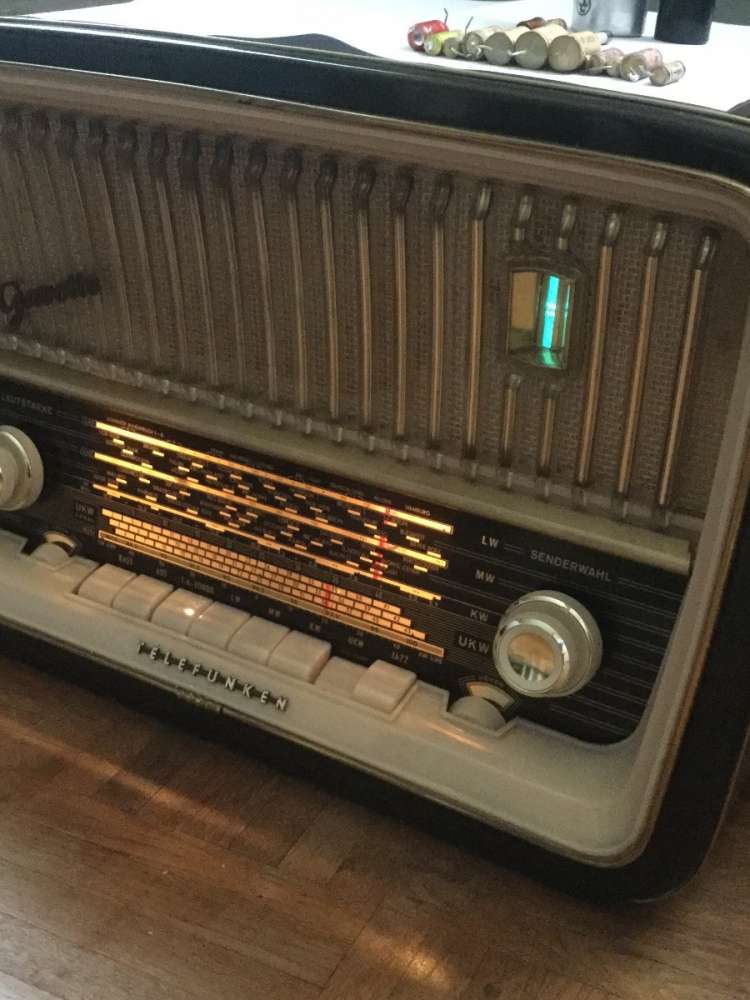

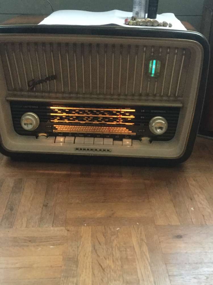

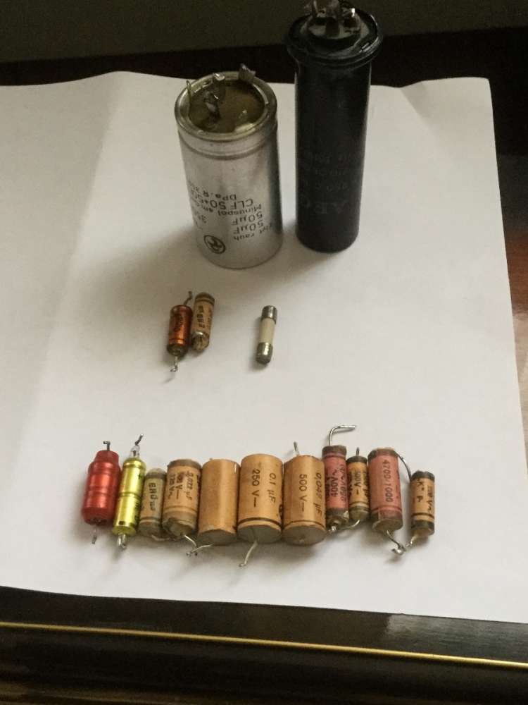

Hierbij een restauratieverslag van dit mooie radiootje welk voor een vriendin bestemd is.gekocht voor niets bijna.na inspectie en opstart variac deed hij niets..oorzaak was de 4a zekering welke onderbroken was..na deze vervangen te hebben kwam er geluid uit..echter ver onder de maat en vervormd.zeker op FM.. en de EM 84 sloeg bijna niet uit.. vervangen van de ERO ontkoppelc rooster EM84 liet het oog weer perfect werken.Ineens de overige EROS allemaal vervangen als ook de twee laagspannings elcootjes FM en ontkoppeling
..de voedingspanning in de radio was ook veel te laag zonder verder aanwijsbare reden ..oorzaak was een versleten gelijkrichter en elco.dit opgelost met een NOS dubbele 50x50uf en een brugcel met 120 ohm 10 watt weerstand te monteren .. dit gaf een aanzienlijke verbetering ..toch de vervorming kwam terug .. bleek de koppelC tussen triode en penthode ECL86 dusdanig lek.. dit type condensator was geen ERO maar van het merk EROID..iemand die dit type kent? En was daarom niet direct verdacht..stom stom van mij boos ..vervangen loste deze vervorming op.. de radio nageregeld en de kerntjes met was weer borgen..verder de kast en de knoppen opgekuist..verstrooischerm gereinigd en het telefunken logo en de koperen midden bies welke groen was geworden weer mooi opgeblonken en de doorsteekpennetjes welke gelost waren weer vastgesoldeerd .waardoor de bies weer vastgezet kon worden.alslaatste dekunststof goudkleurige rand rondom de kast welke ook los hing weer vastgelijmd:) kortom wel wat werk maar resultaat mag er zijn:)
