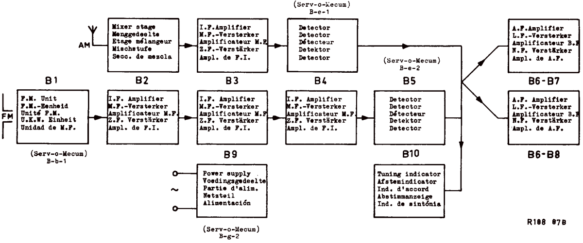

11 apr 2018 06:55 #72048 door PE9ZZ
Deze dus:
Dat stripje is de schakelaar op het plaatje met de antennepluggen.
11 apr 2018 00:40 #72047 door Cees
@ Marthijn,
Zie het blok schema hiervoor dat in de PDF doc van Henk is te vinden.
ZELF even wat moeite voor doen. Het is je zo aan gedragen door Henk.
Dus zelf even het blok schema in de PDF opzoeken.
Succes, Cees.
07 apr 2018 21:43 #71961 door Marthijn
Henk,
Kun jij mij uitleggen wat deze buis doet; B4 (EBF89) , is dit versterker op dit frequentie gebied of?
Wat bedoeld u met antenne strip? ik heb gewoon een draadantenne (voor AM)

16 mrt 2018 12:28 #71381 door admin
Je FM werkt goed? Vervang B4 (EBF89) eens. Controleer ook de stand van de antenne strip.
Aan afregelen niet direct denken. zie ook het schema
