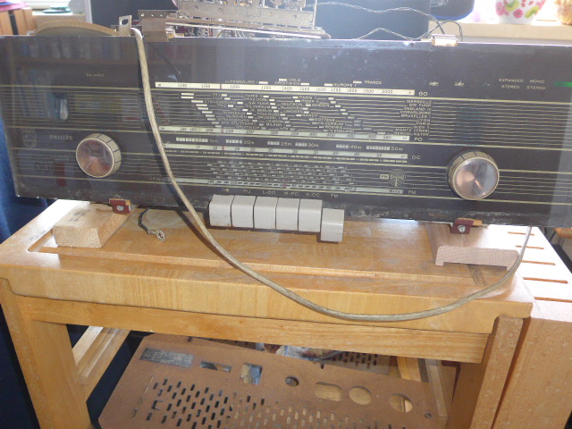

Als de radio bromt wanneer je de Pick-Up ingang aanraakt dan werkt het LF gedeelte
en ook de voeding.
Is de radio in de stand Pick-Up, zonder dat je deze ingang aanraakt stil dan is ook de
voeding in orde.
Zonder veel meet apparatuur kun je dan eenvoudig testen of het MF en Detectie
gedeelte werken.
Neem een lange draad met aan één uit einde een banaan stekker.
Met aan staande radio op b.v de MG raak je de AM MF filters één voor één aan.
Werk van af de detectie, het laatste MF filter, naar het eerste AM filter toe.
Dan moet je fluitjes en of storingen horen. Werkt die laatste MF trap, dan ga je
verder naar voren met testen of je fluitjes te horen krijgt.
Daar waar je niets hoort, daar moet je die MF trap door meten.
Begin daar met een simpele universeel meter de spanningen op de er bij behorende
buis voet te meten. Je moet daar twee positieve spanningen op meten.
Anode spanning en Scherm rooster spanning.
Veel voorkomend defect is een defecte scherm rooster r.
En zo ga je verder. Tot je bij het oscillator deel bent gekomen.
Een veel voorkomend defect daar is een defecte r van ongeveer 30 k Ohm.

Op de website van de
www.nvhr.nl
kun je het schema van de radio vinden en printen.Je kunt dan in ieder geval de spanningen in de radio controleren t.o.v. het schema.
Een brom is vaak een voedings probleem, voedingscondensator, gelijkrichter e.d.
De afstem indicator kan geheel versleten zijn, Controleer de weerstand op de buisvoet en vervang deze indien nodig.

Ik wil mijn Philips B5X44A weer laten klinken. Op dit moment laat hij alleen een gezellig gebrom horen en het afstemoog kleurt niet op.
Ik heb de radio al uitgebouwd en ben niet onhandig, maar mis helaas het overzicht. Echter ik zou graag hulp krijgen van iemand met ervaring om te vermijden dat ik dingen ga uitproberen die niet echt helpen.
Binnenkort wil ik de radio schoonmaken met isopropanol.
al gedaan:
Ik denk zelf dat er een probleem is met de ontvanger, omdat ik bij aanraking van de PU-ingang een stevige brom uit beide luidsprekers hoor.
Allerlei andere buizen gloeien heel gezellig op.
Ik heb de FM/AM keuze schakelaar weer gangbaar gekregen en de afstemmingkoorden lopen allemaal netjes.
De spanningkeuze heb ik op 245 V gedraaid, waardoor het brommen minder is geworden.
Wie-o-wie zou mij verder kunnen helpen op afstand of in een werkplaats??
