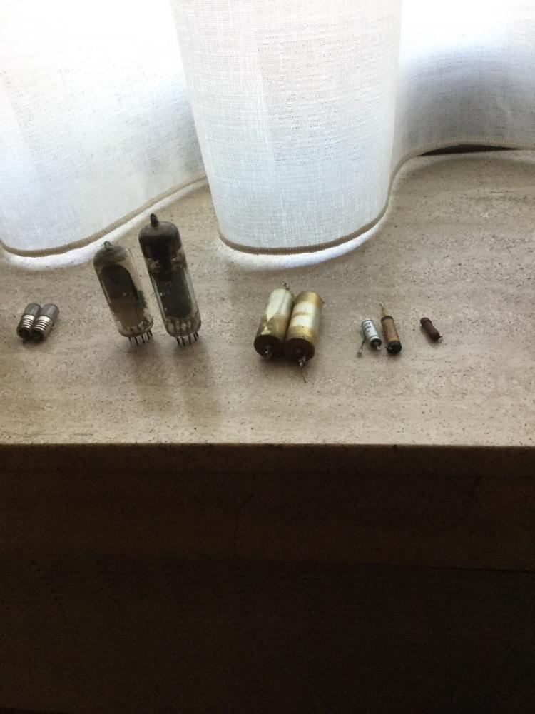

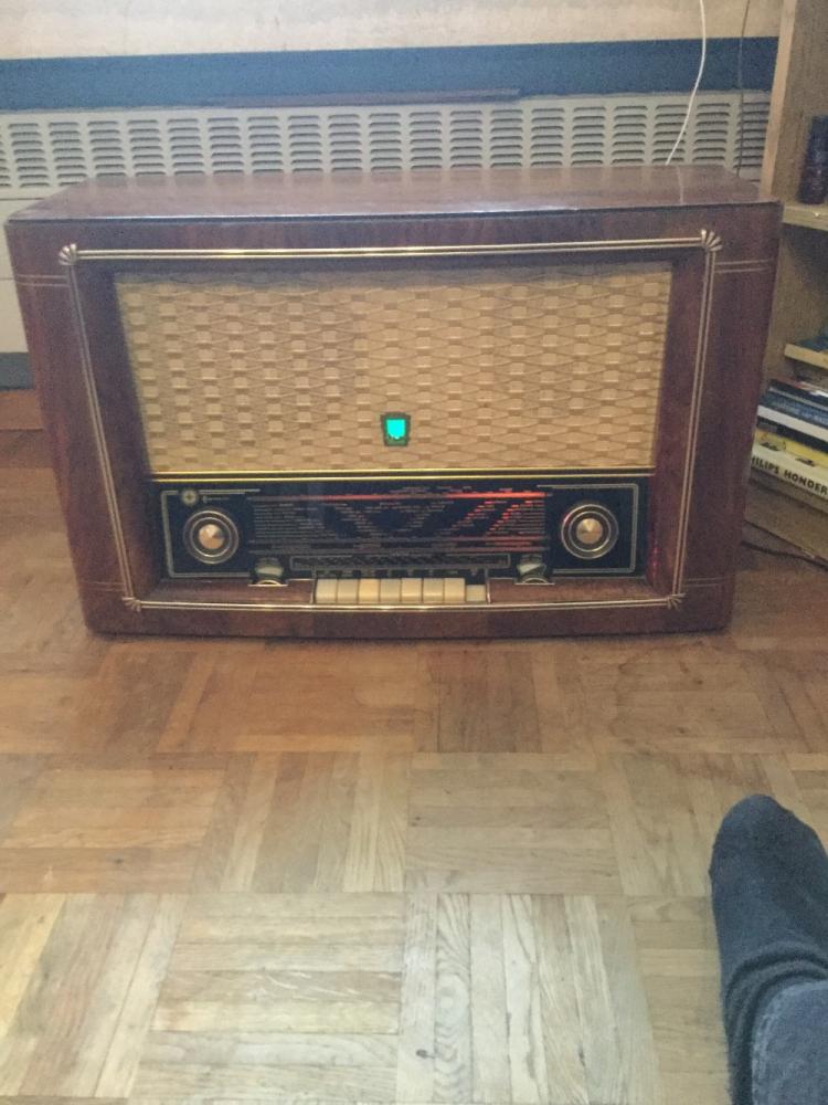

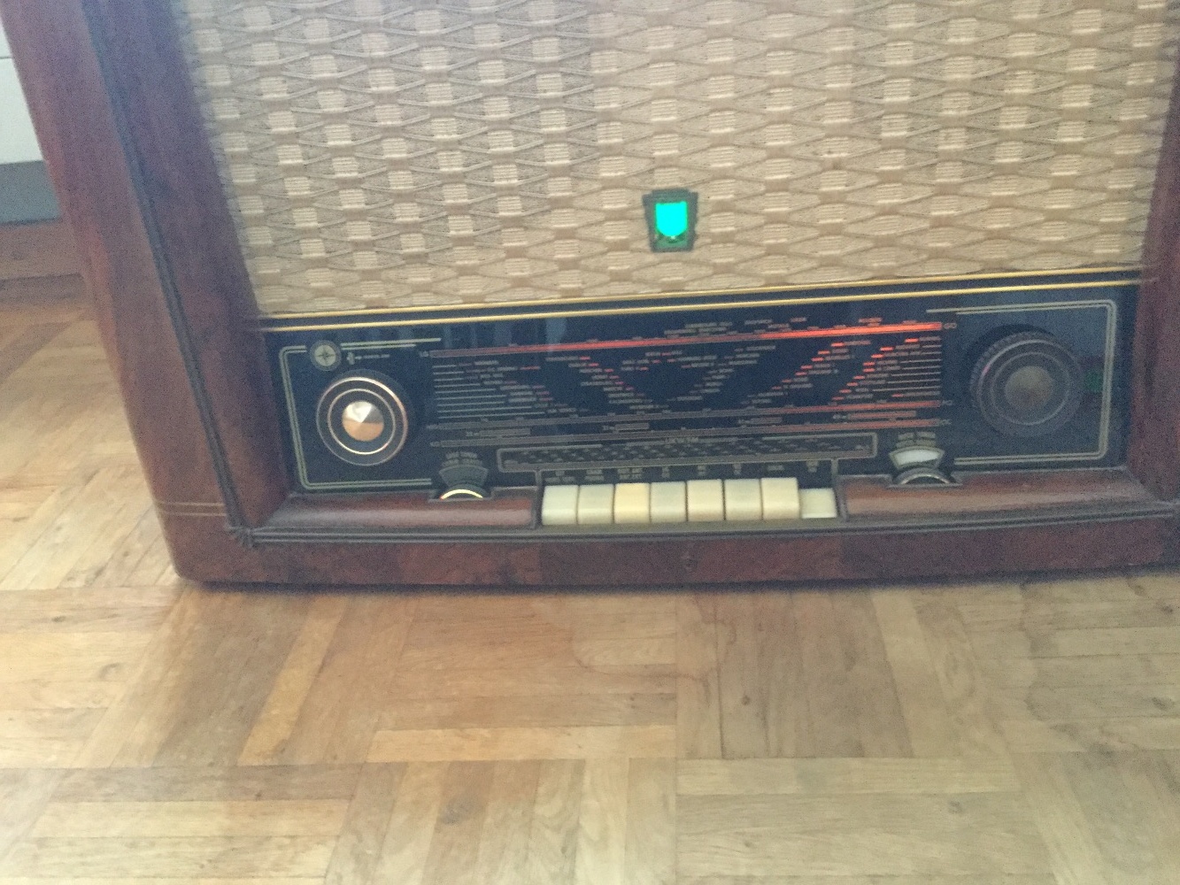

Radio is inmiddels weer prima..enkel het vergeelde verstrooischerm moet. Nog vervangen worden.. de papiercondensatoren waren in een verleden al vervangen blijkbaar door mosterdcondensatoren.. verder de ontkoppelelcos en de FM Dedector elco nog vervangen alsook de 470k op de afstemoogbuisvoet die 515 k geworden was.. waardoor het oog weer volledig opengaat .. nieuwe EM80 geplaatst ..spanningscarrousel op 245 gezet om de spannningen in de radio niet te hoog te laten komen.. verder goede ontvangst maar weinig sterke zenders op FM en de MG banden.. de radio opnieuw afgeregeld heeft dit opgelost..wat produceert deze radio een mooi geluid :) tijdens het proefdraaien viel 1 luidspreker uit .. oorzaak was een EL84 die rood werd staan (wellicht door in het verleden met een lekke koppelC te hebben gewerkt .Of gewoon slijtage... deze vervangen loste het probleem op.. verder de knoppen en al het koperwerk welk donker was geworden weer mooi opgepoetst:) leuke toevoeging in de collectie :)
