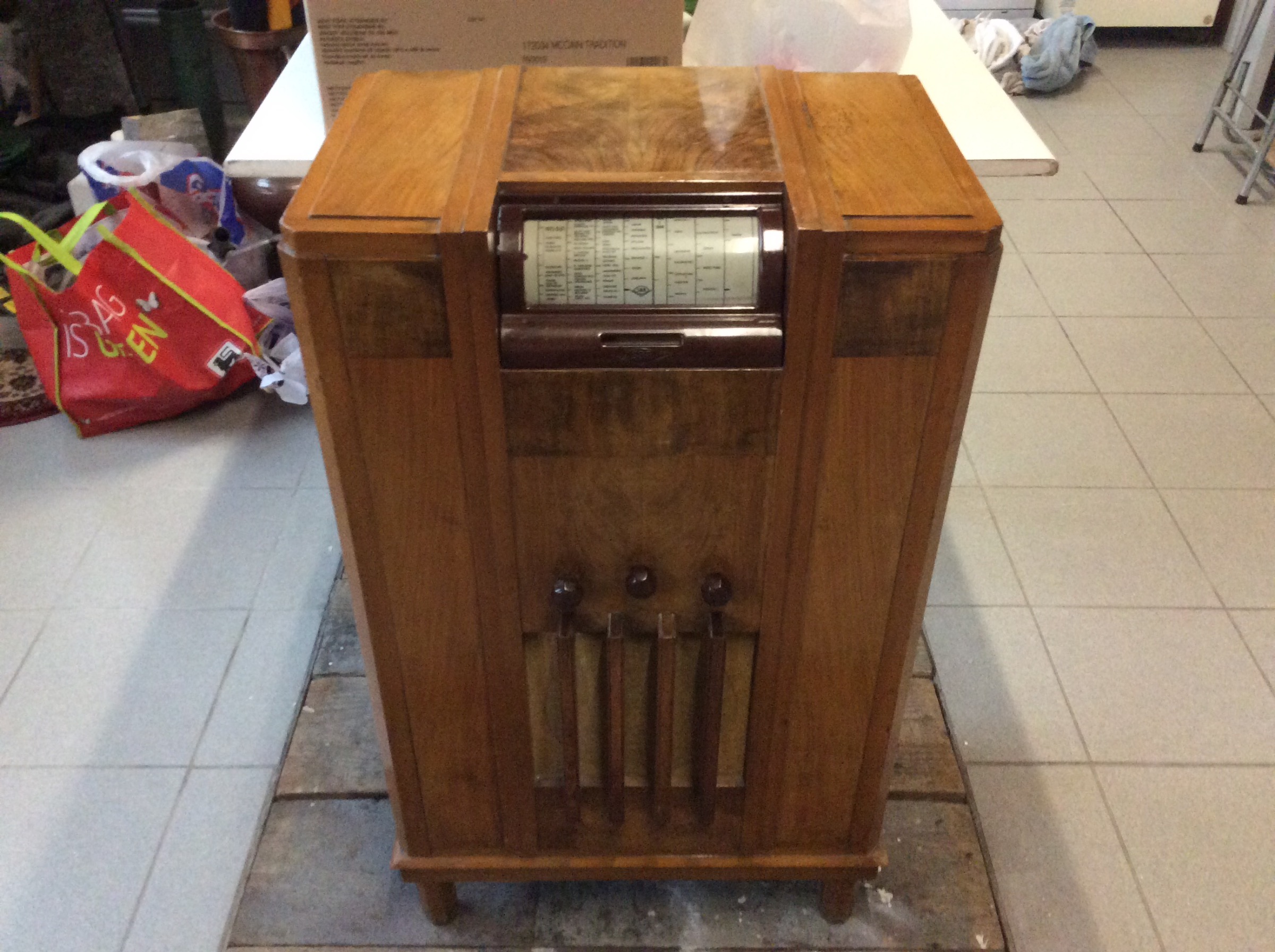

François, een prachtig SBR meubeltje!
Mooi dat je het originele chassis van een SBR 395U gevonden hebt.
Dit chassis is uitgerust met USA buizen met metalen afschermhulzen over de HF buizen.
Veel degelijker dan Europese buizen uit die periode waarvan de beschermende of geleidende laag vroeg of laat toch gaat afbladderen met grote kans op onderbrekingen.
Succes met het in orde maken van dit meubel.
Groeten, Armand

Beste radiovrienden,
Deze week de hand kunnen leggen op een radiomeubeltje van SBR.
Het is het type 365u3.
De 365 is gemaakt naar aanleiding van het 100 jarig bestaan van België in 1935.
Het achtervoegsel U is de aanduiding van een universeel toestel en de 3 is de hoge uitvoering (88 cm hoog op pootjes).

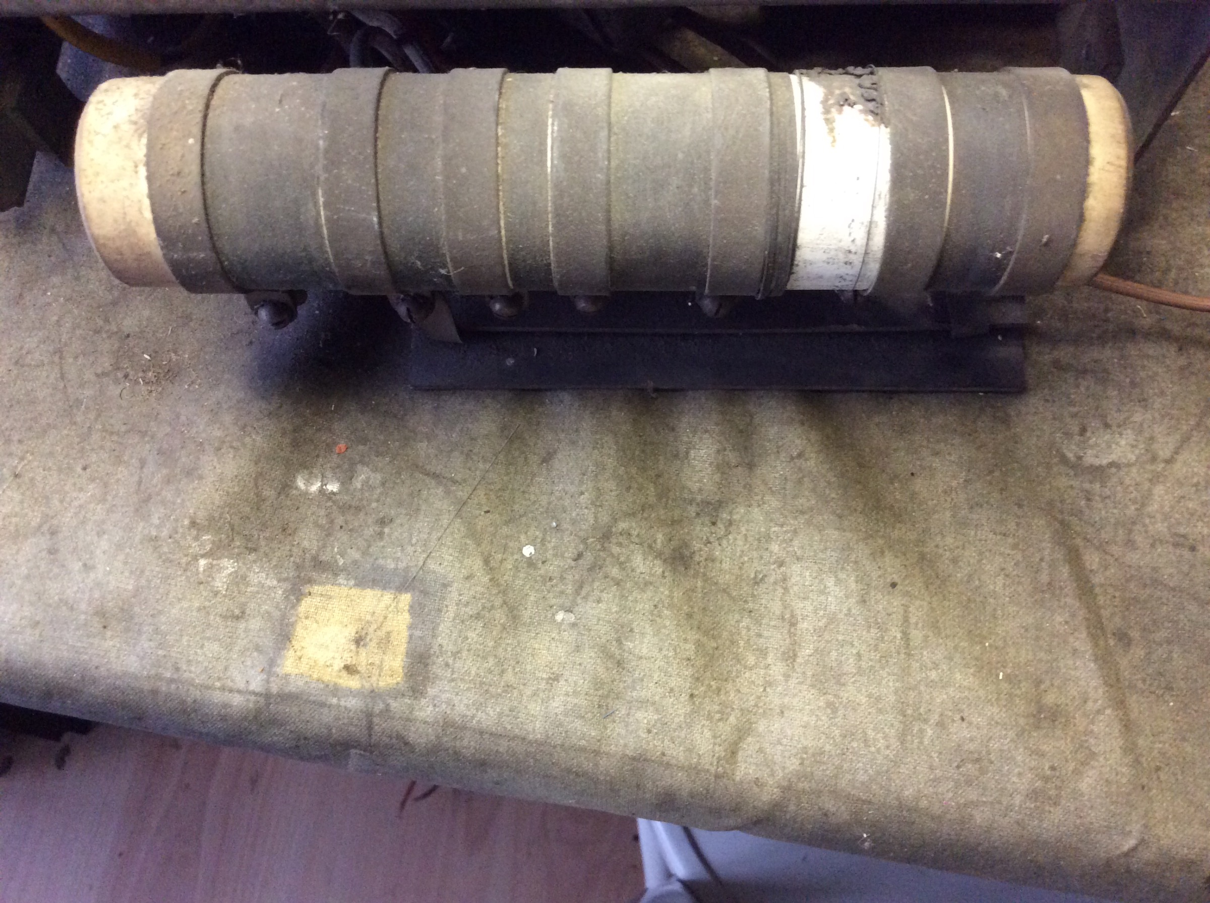

Op dit ogenblik zit er een aangepast verkeerd wisselstroomchassis in. Een origineel chassis van een 395u heb ik eens als donor gekocht. Dit zal ik nu in orde maken voor deze radio.
Er zitten verkeerde voedingselco’s in en de voorschakelweerstand is defect.
Niet echt onoverkomelijke problemen om mee te starten.
Hierbij enkele foto’s.
Mvg
François
