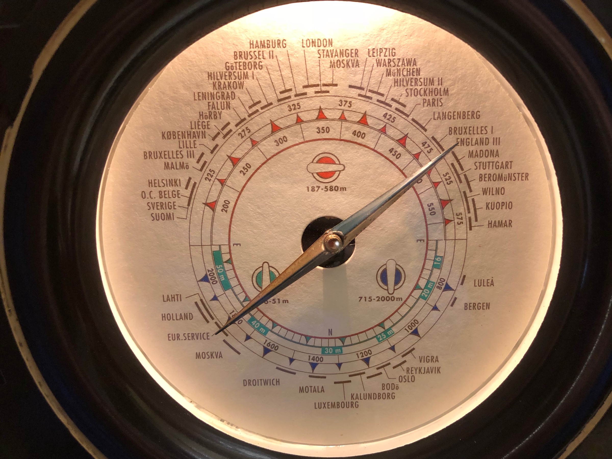

:thumbsup: die nieuwe schaal maakt het af!

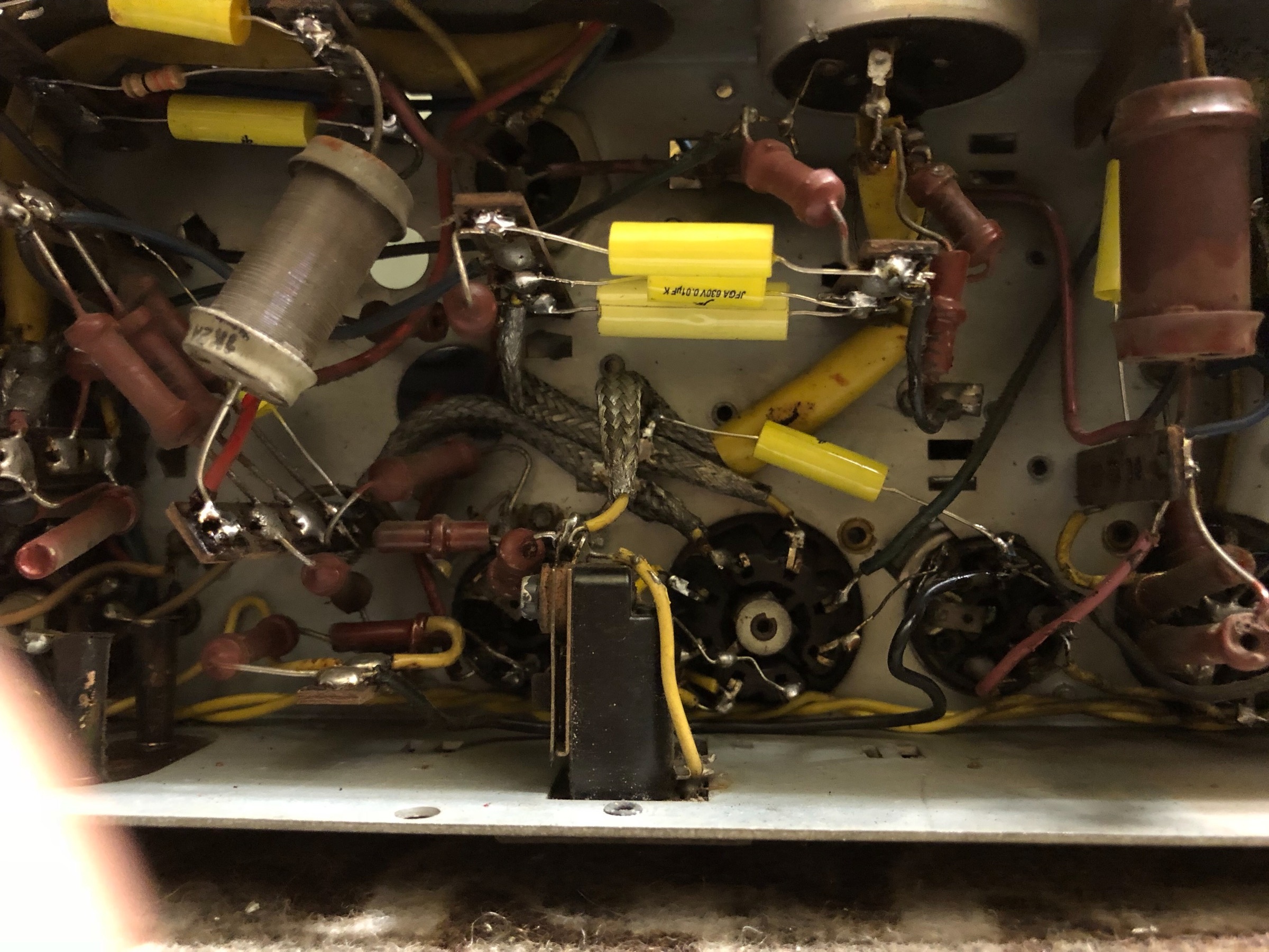

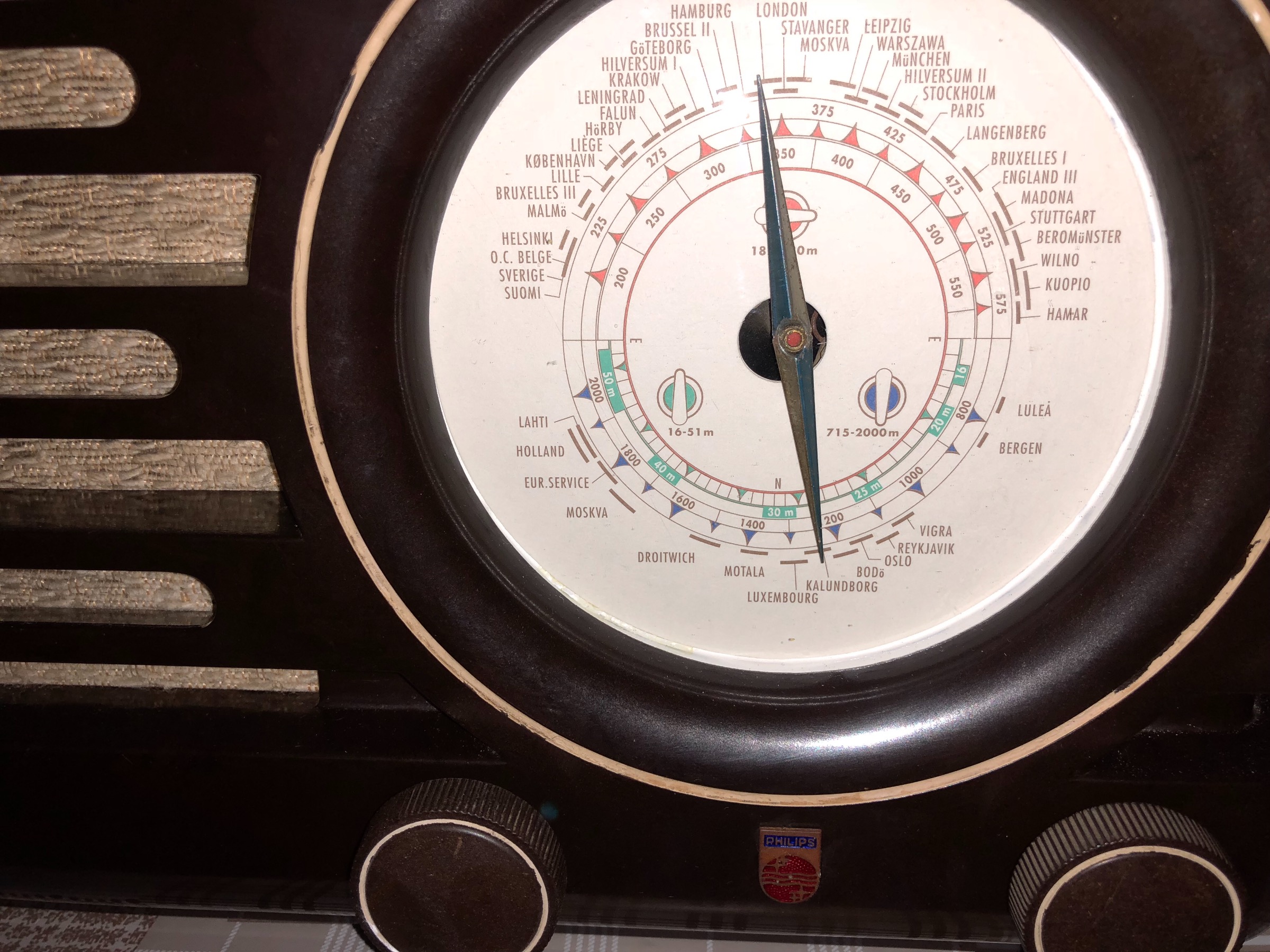

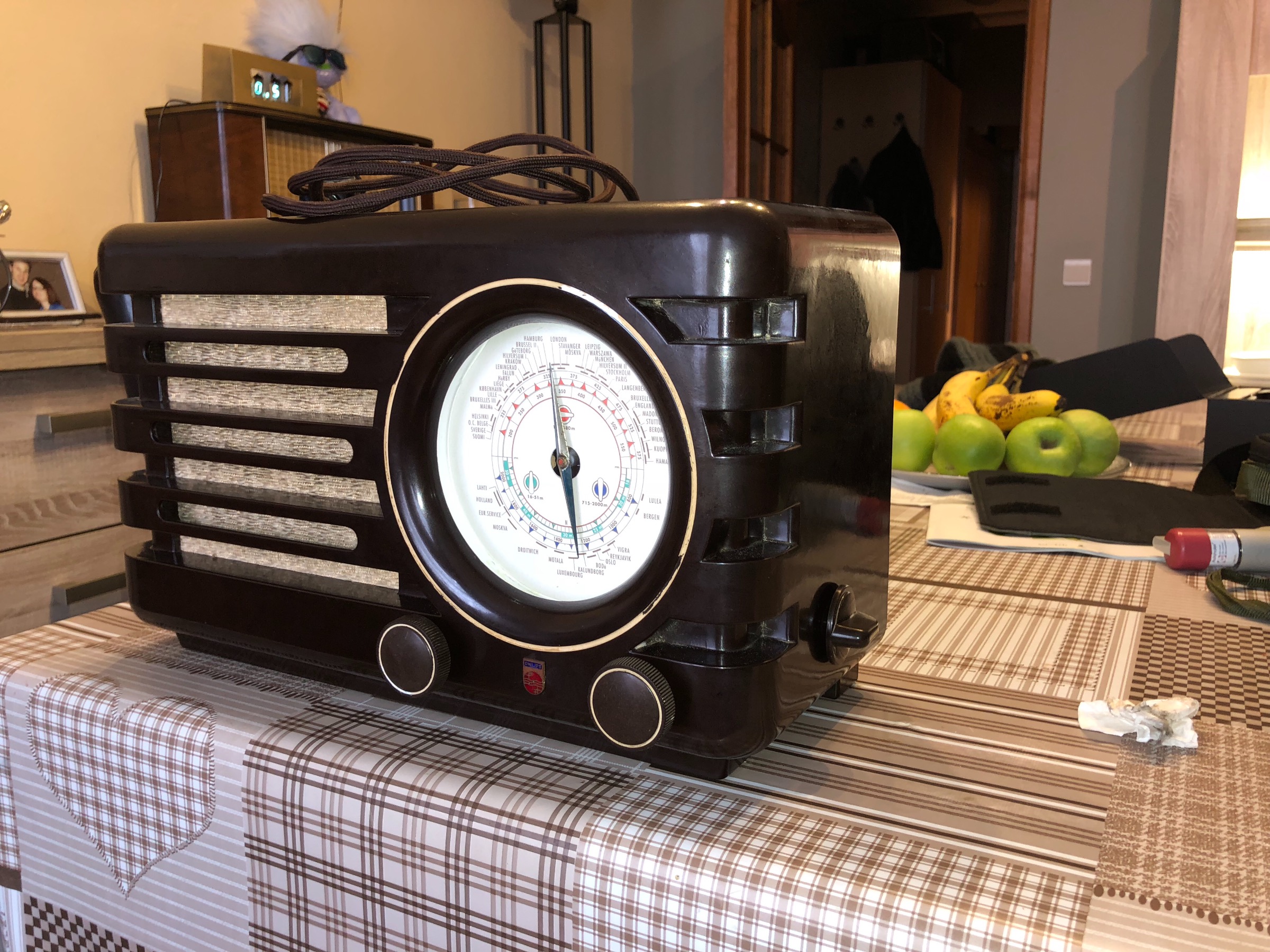

Hallo allemaal.hierbij de fotos van de 373A van philips..welke ik in defecte en smerige staat gekocht heb op een beurs..

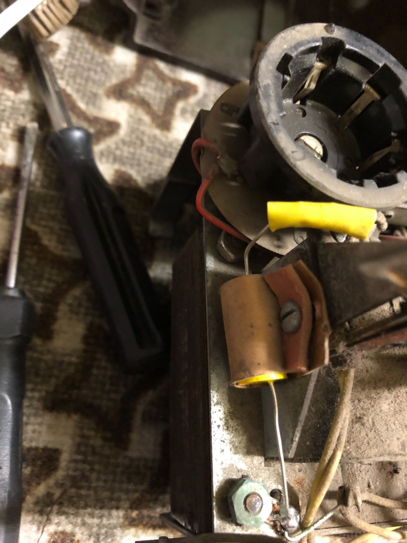

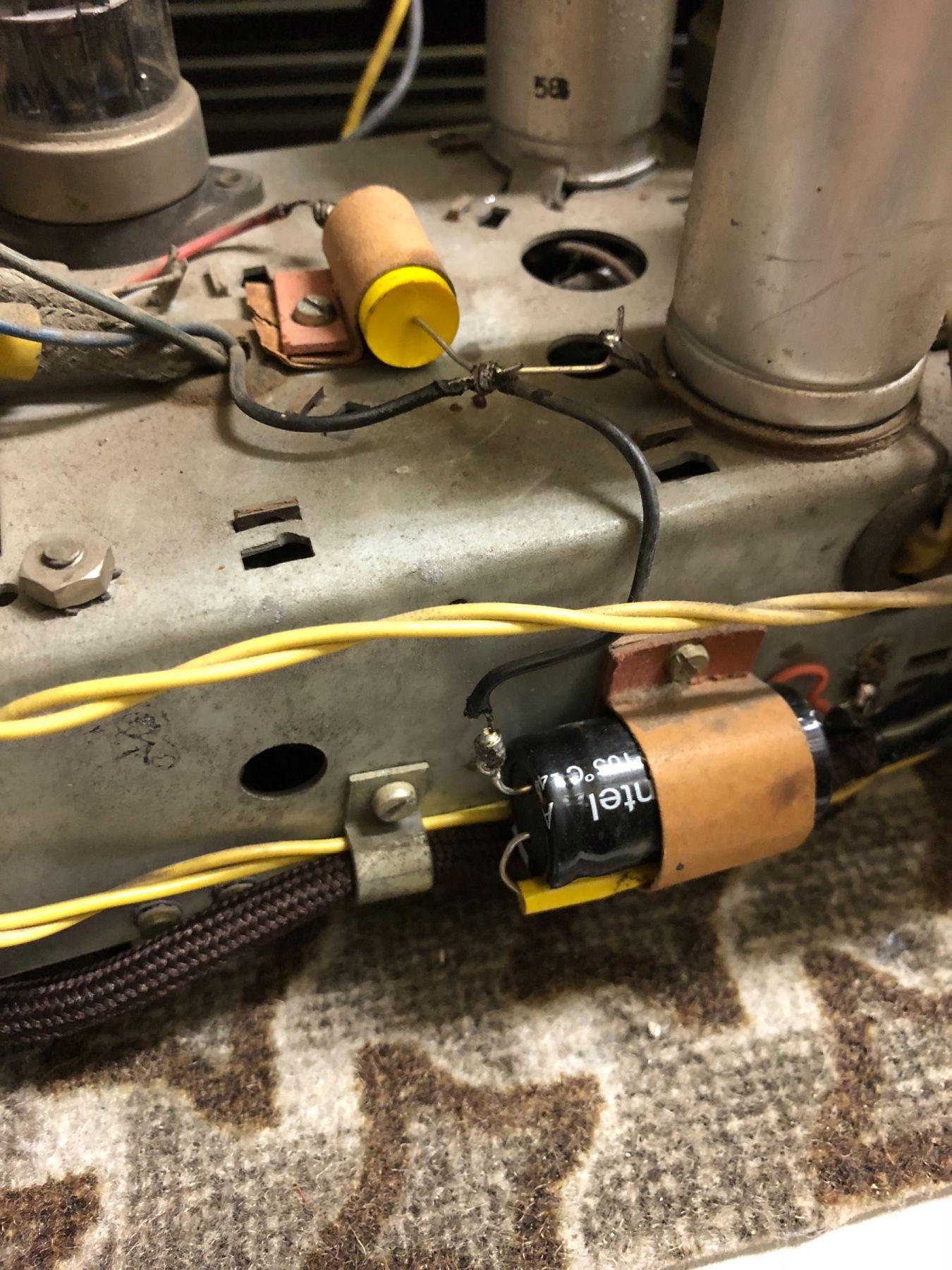

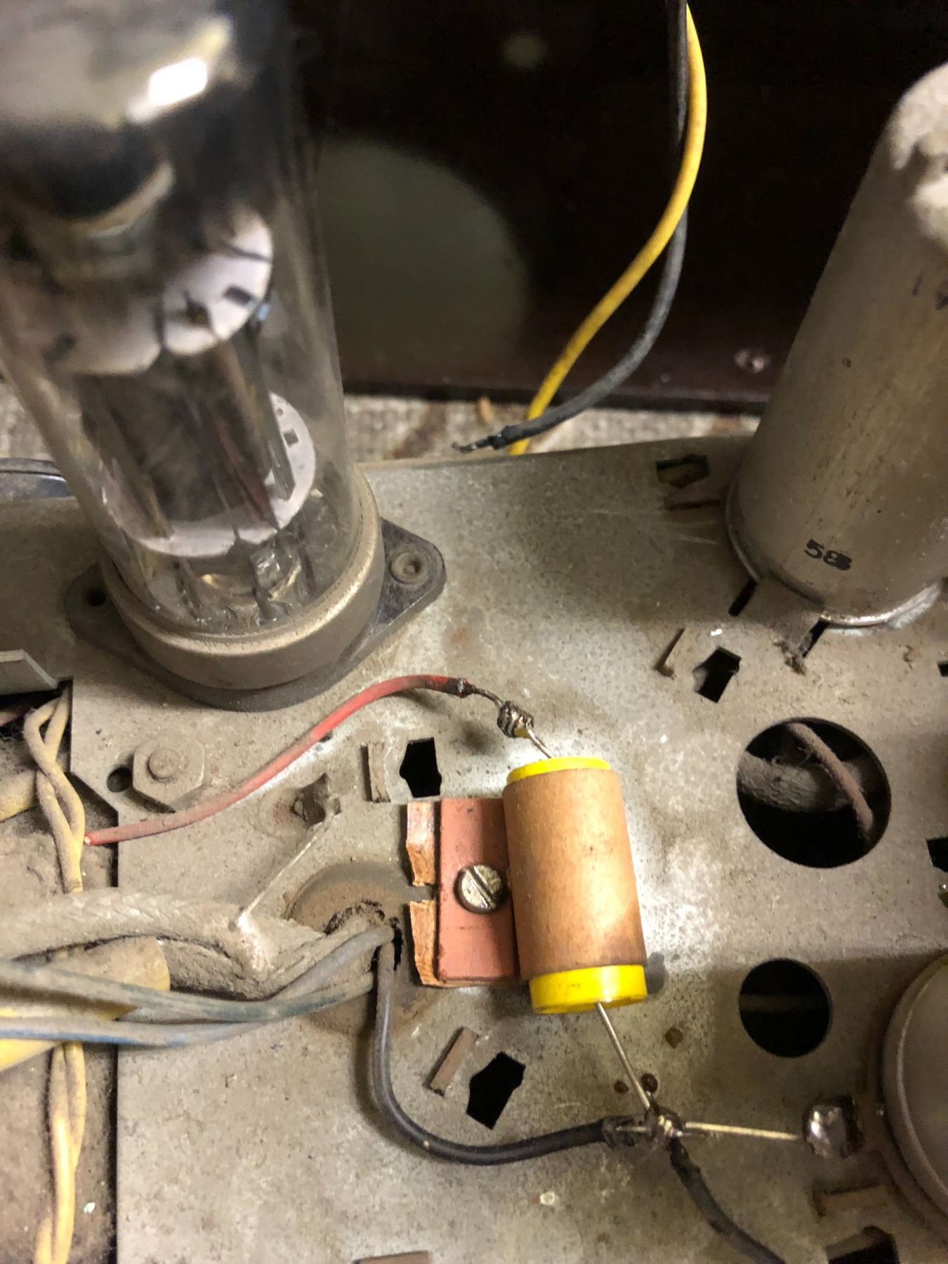

De radio bij aankomst eerst de ratelc en de koppelc vervangen..buisvoeten en pinnetjes gereinigd..opgestart met de variac.radio deed niets,na vervangen van C3 (lek) kwam er terug leven in..echter veel te zacht..oorzaak was C25 in de spoelbus..een vervangende goede gemonteerd loste het probleem op..de defecte maak ik later open om de condensator te vervangen en als reserve bij te houden..ineens de overige teercondensatoren maar vervangen..Sommige waren ook vrij hoog verlopen in waarde en 1 weerstand ,welke verlopen was ook ineens vernieuwd..het toonhendeltje heb ik van een sloopradio afgehaald ,het originele was gebroken(hersteld met tweecomponentlijm) en eveneens in het knoppenbakje gelegd..de radio speelt prima op een kleine antenne. (Carrousel op 245v
maar nog beter met de aarding aangesloten:-D

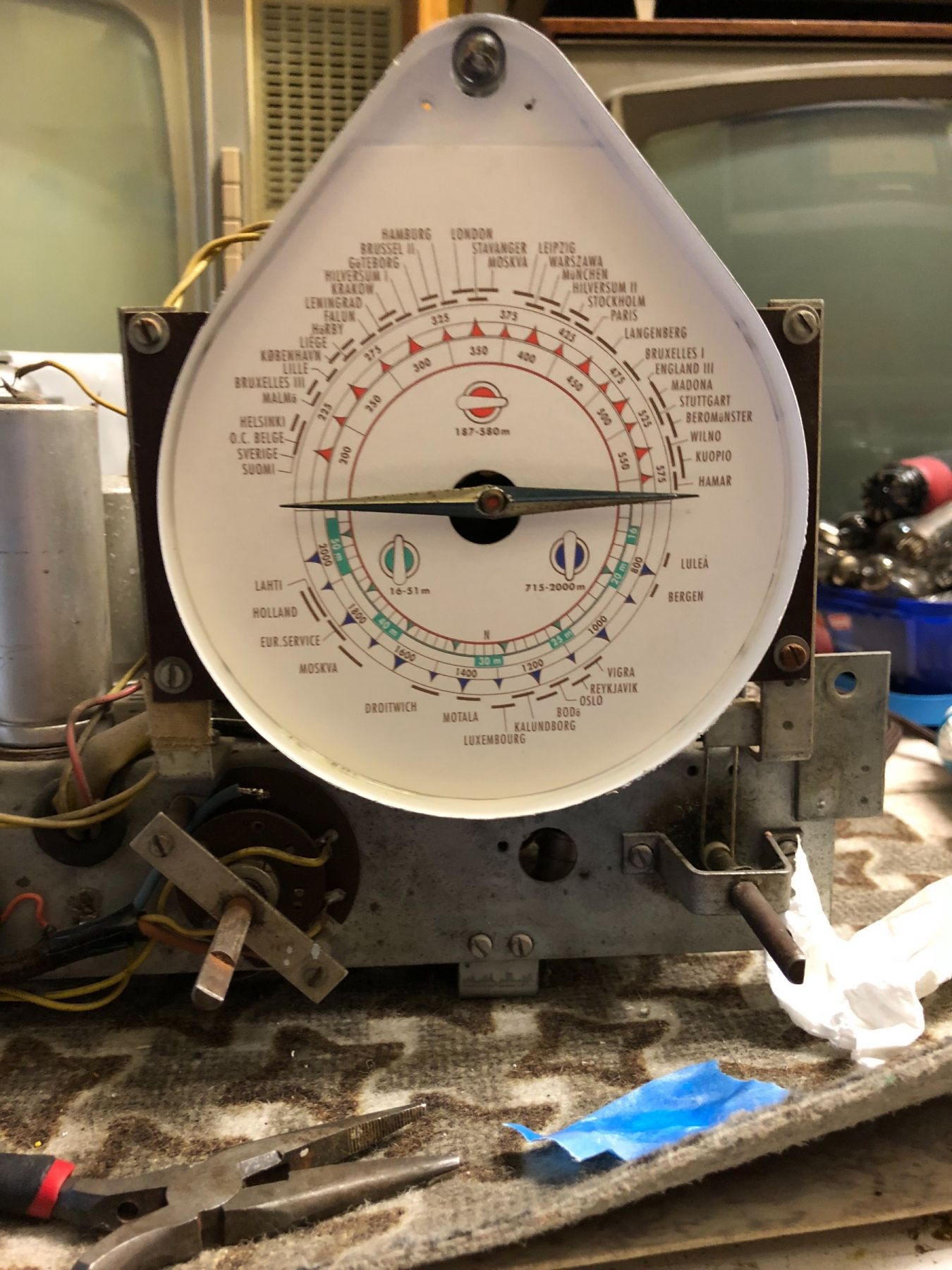

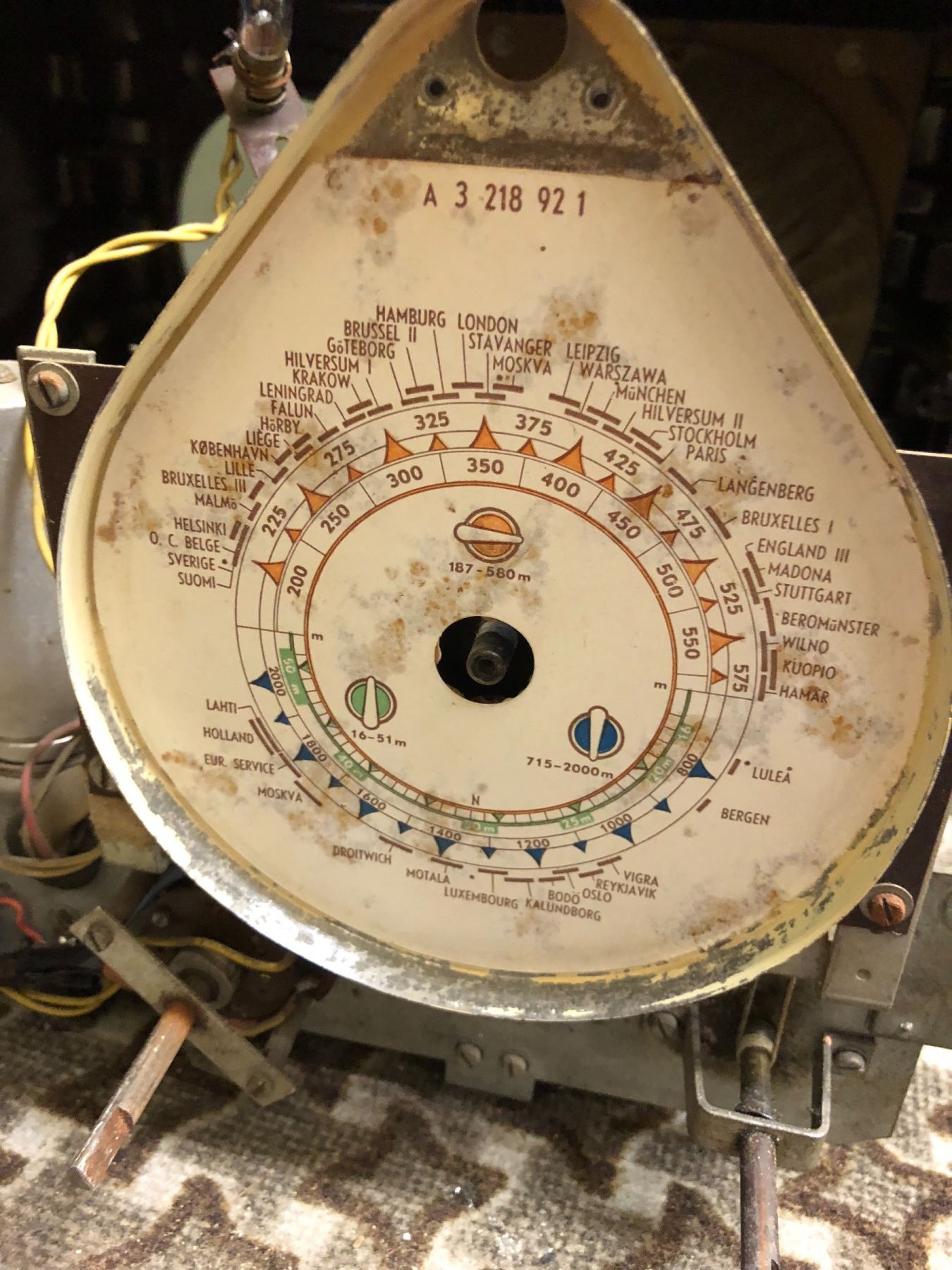

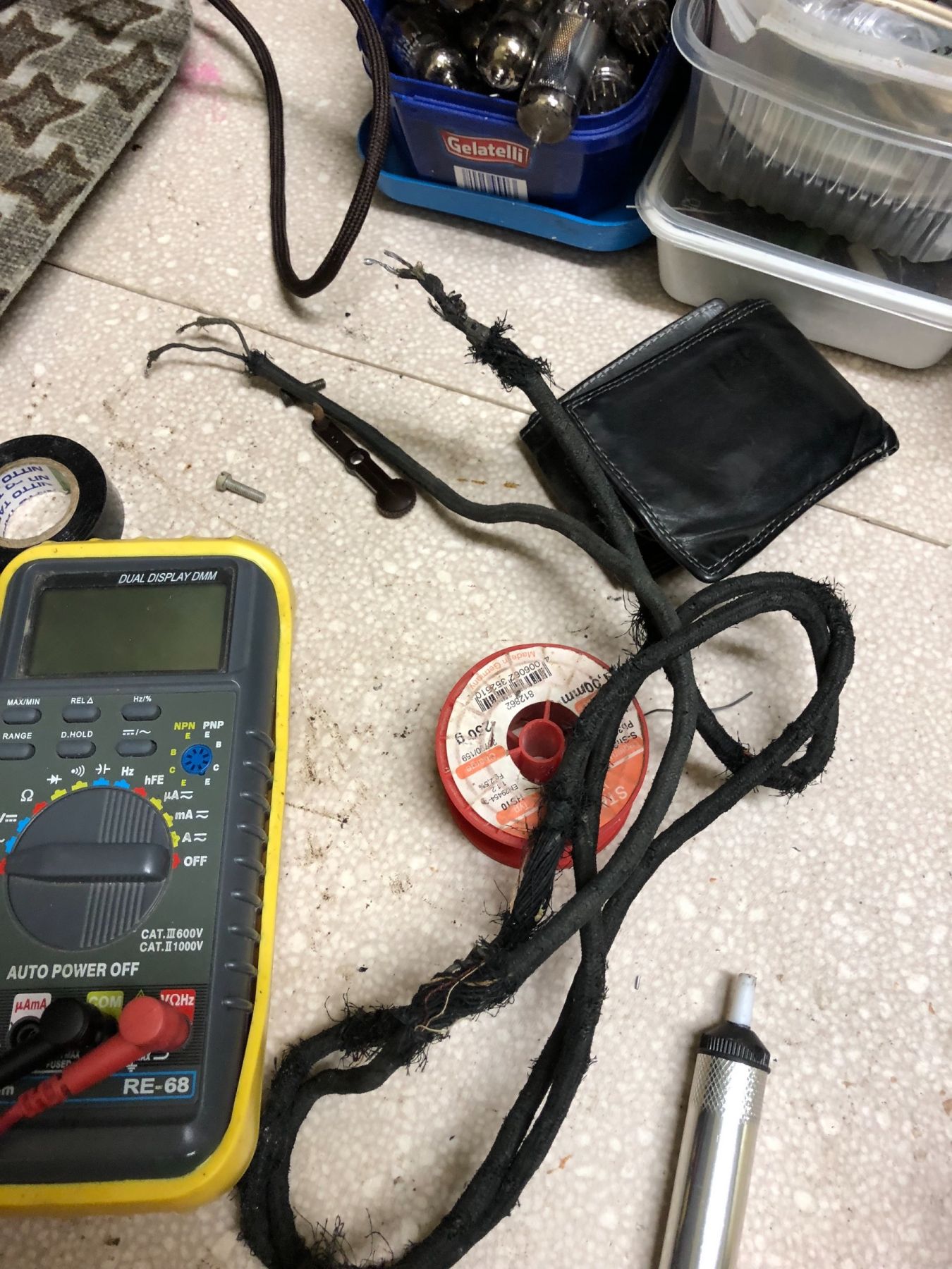

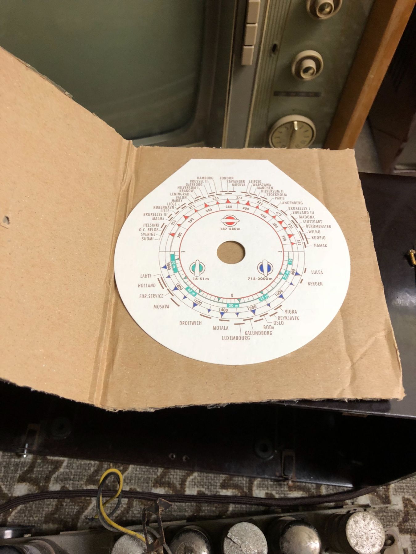

De afstemcondensator maakte op het einde van de schaal sluiting,de platen iets verbogen loste dit ook op,verder was de schaal slecht,lijkt meer voor te komen...evenals het stoffen netsnoer..bij Ben Dijkman een nieuw besteld..en de metalen rand om de schaal weer mooi wit gellakt,vervolgens de kast en knoppen met commandant opgepoests.ziet er weer prima uit:OK:
