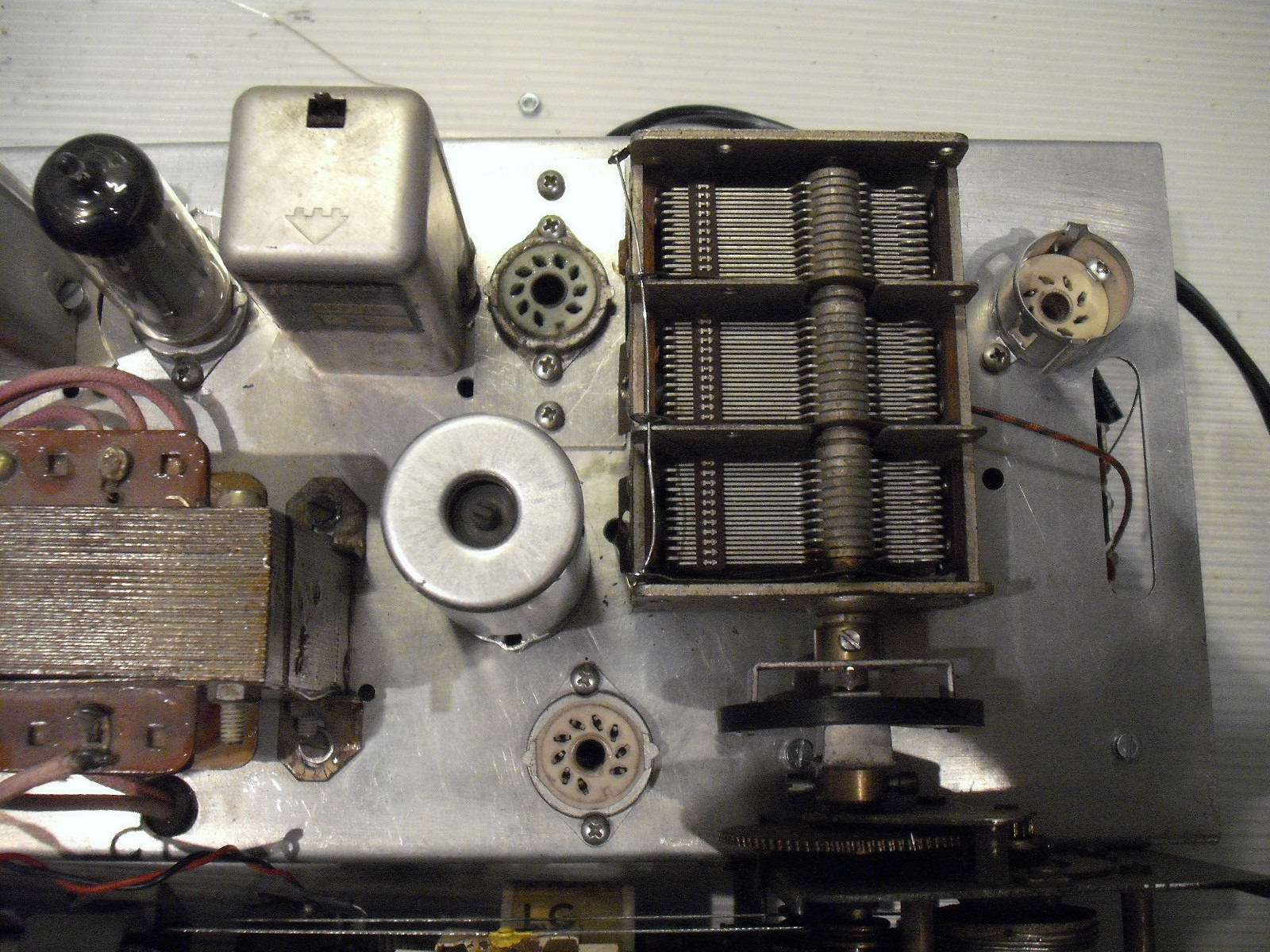

Vanavond toch maar even de trapboor in het chassis gezet en een extra mf buisvoet en mf trafo gat gemaakt.
Toen kwam ik er achter dat deze varco net andersom draaid dan de 2 voudige Novocon.

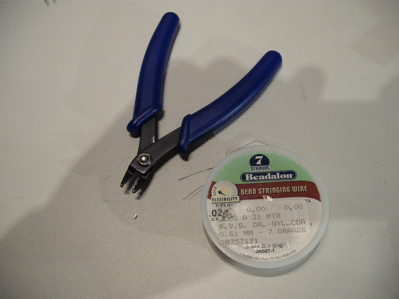

Dus moest de schaalsnaar omgedraaid worden,maar de oude stalen snaar had teveel eigen wil.
Een nieuwe geplastificeerd rvs 0,6mm ging er snel omheen.

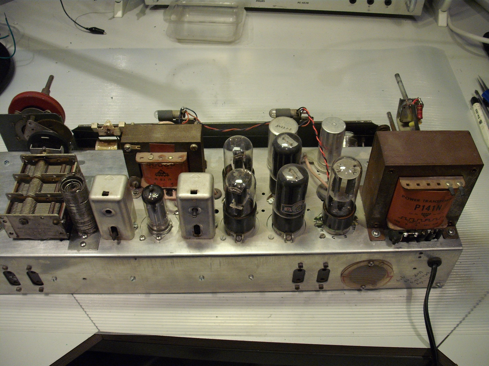

Beste Medeforummers,
Ben begonnen om mijn oude Amroh MKxx ontvanger op te waarderen qua gevoeligheid,
De Hf trap krijg ik wel voor elkaar met een extra afgestemde kring, en een frietstaaf.
Nu heb ik 3 modernere MF trafo's gevonden 91/92/93 ,deze wil ik graag alle drie toepassen.
Mijn vraag is heeft er ooit een Amroh schakeling bestaan met deze configuratie ?
Anders wordt het experimenteren......
Bij voorbaat dank voor het meedenken.
