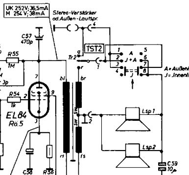

Probleem opgelost zat dus in de schakelaar aan de achterkant.Heb deze nu in de middelste stand staan
probleem is verholpen.
De radio speelt weer prima.
Bedankt voor de info.

@Dick,
Geen verbinding tussen luidspreker en uitgangstransformator ?

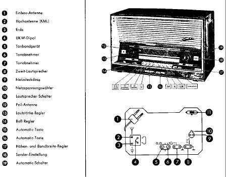

Controleer de schakelaars tr 2 verbreek op aansluiting achterzijde, en de schakelaar a-j voor inwendige luidspreker of externe. nummer 11
