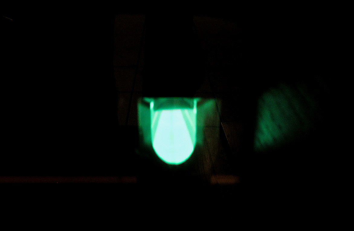

Het meubel is zover om naar de zolderkamer te vertrekken.
De platenspeler heeft zijn aandacht ook gehad.
Motor lagers gereinigd en opnieuw geolied het tussenwiel wat enigszins stroef draaide van oude aangekoekte olie / smeermiddelen ontdaan en opnieuw geolied en de door Huub aangegeven tandwielen van het oude vet ontdaan en opnieuw van vet voorzien.
Het wisselen van de platen gaat weer van harte en de pitch control kon een stap terug .
Op de FM met de interne lint antenne heb ik in de woonkamer geen volle bak hoewel de ontvangst me niet tegenvalt.
Zal op de zolderkamer beter zijn.
