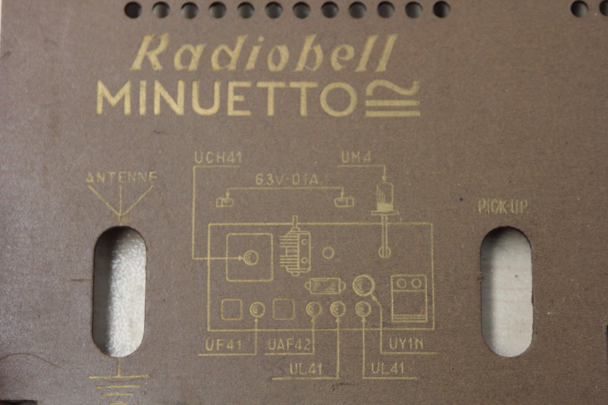

Grappig, dat ding heeft een balanseindtrap?!? Verders denk ik dat-ie vrijwel gelijk is aan de bekende Philips U'tjes met rimlockbuizen. "Niet spelen" duidt op gloeidraadprobleem of anderszins voeding. UY1N, weerstanden, zekering. Eigenlijk heb je helemaal geen schema nodig bij dit soort simpele toestellen omdat de topologie toch altijd hetzelfde is.

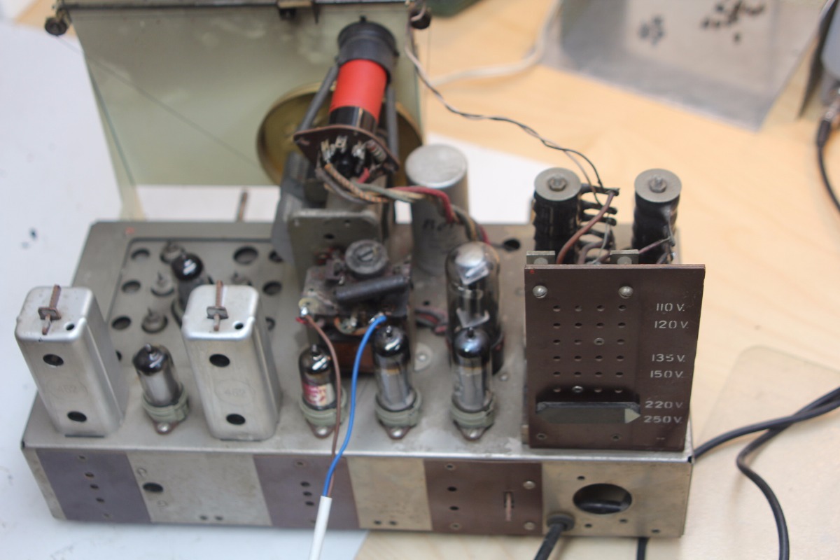

Hallo Cees, Een foto van het chasis en van de achterwand.

maak eens een foto van het chassis.
