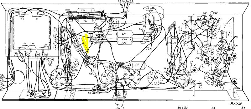

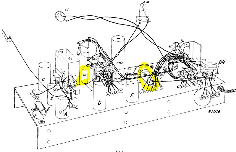

In ieder geval deze:
Aan de bovenzijde van het chassis:
C 33 vervangen voor keramische condensator 4700PF/ 1000 a 2000 volt
C41 (ratel C) aan een kant los knippen. (niet meer nodig)
Onderzijde chassis:
C31 vervangen voor 10nf / 630 volt.
Succes !
Onderzijde chassis:
Succes !
