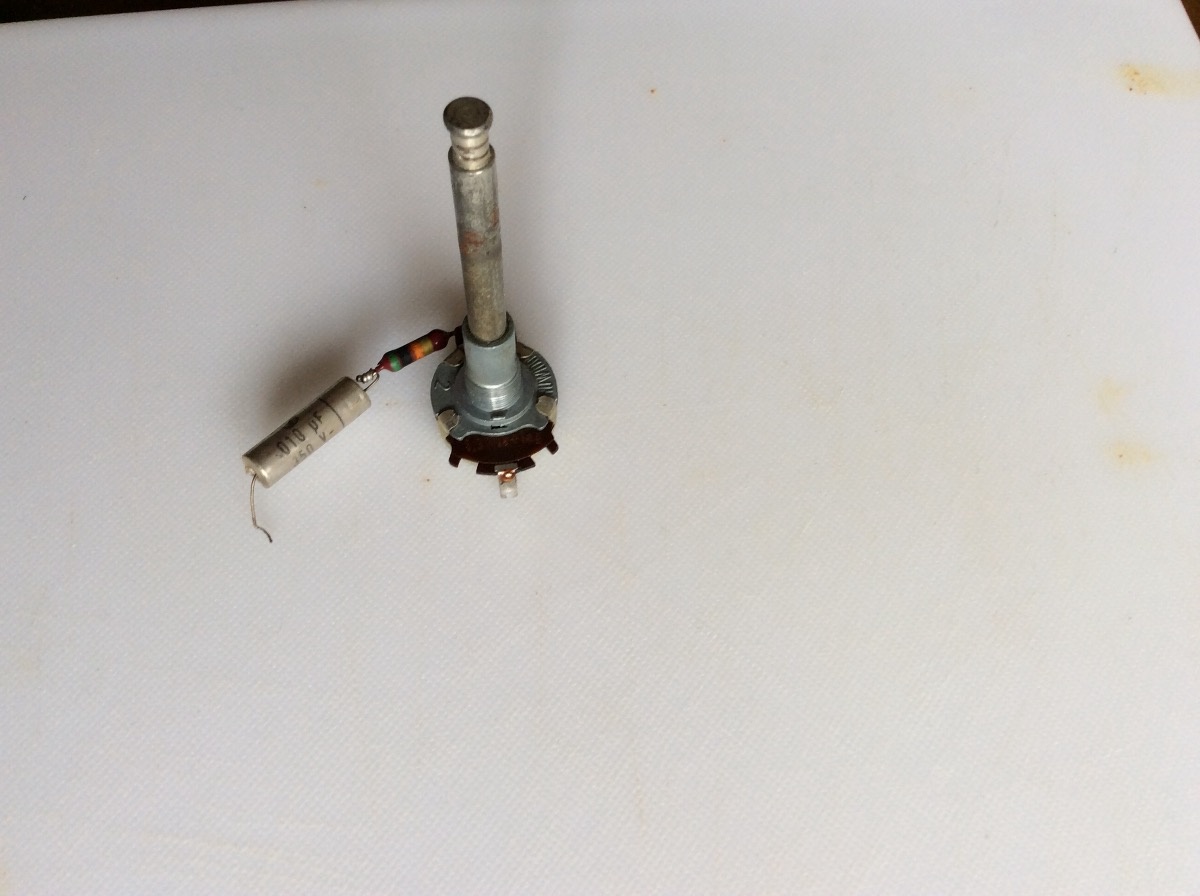

Goed dat jij het vermeld voor de blauwpunkt repp
Dus voortaan gewoon los knippen dat is beter
anders ben je verder van huis zgz

Beste forumleden,
Net een begin gemaakt met het vervangen van een aantal condensatoren van mijn Blaupunkt Granada,en gaat het meteen mis rond de volumepotmeter.Bij het lossolderen van de beide condensatoren breken 2 van de 3 aansluitpunten af (hele kwetsbare klinknageltjes)Zie foto.
Wie kan mij helpen aan een vervanger hiervoor?
Het gaat om een 1,3M+log met 1 loudness aftakking.
Asdikte 6mm
Aslengte totaal met schroefdraad 68mm.
Wie o wie?
