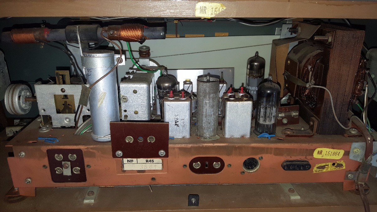

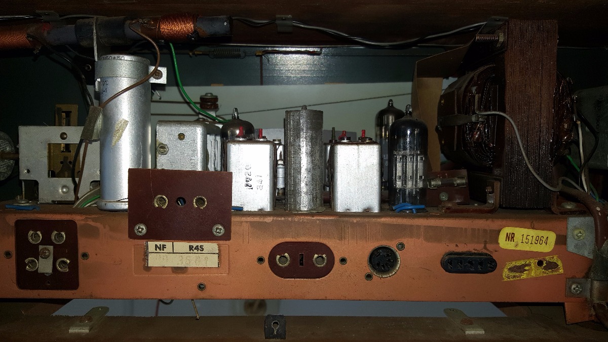

De landletter in het typenummer is niet maatgevend voor de plaats van productie, maar dit toestel is in elk geval wel duidelijk in Zweden gemaakt. De chassissticker toont de letters NF voor de NEFA-fabriek in Norrköping en de chassisaanduiding R4S (In Zweden hadden alle radio's en TV's ook een chassisaanduiding, in Nederland werd dat pas later en alleen voor TV's consequent toegepast.
Als ik het goed begrijp komt hij op veel punten overeen met de B4X12A/99? Dat zou heel goed kunnen betekenen dat die uitvoering ook in Zweden geproduceerd is, daar had ik nog geen voorbeelden van gevonden, dus zeer interessant!

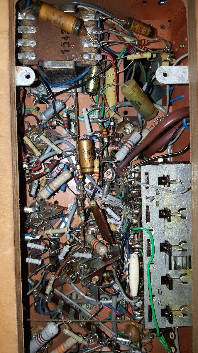

Ik zie hier ook 2 van die plakkers zitten.
Ze zitten in jouw geval op de uitgangstrafo en bij de volumepotmeter.
Het beste is om in ieder geval die op de trafo te vervangen.
Als de radio verder goed speelt zou ik het bij deze kleine ingreep laten.

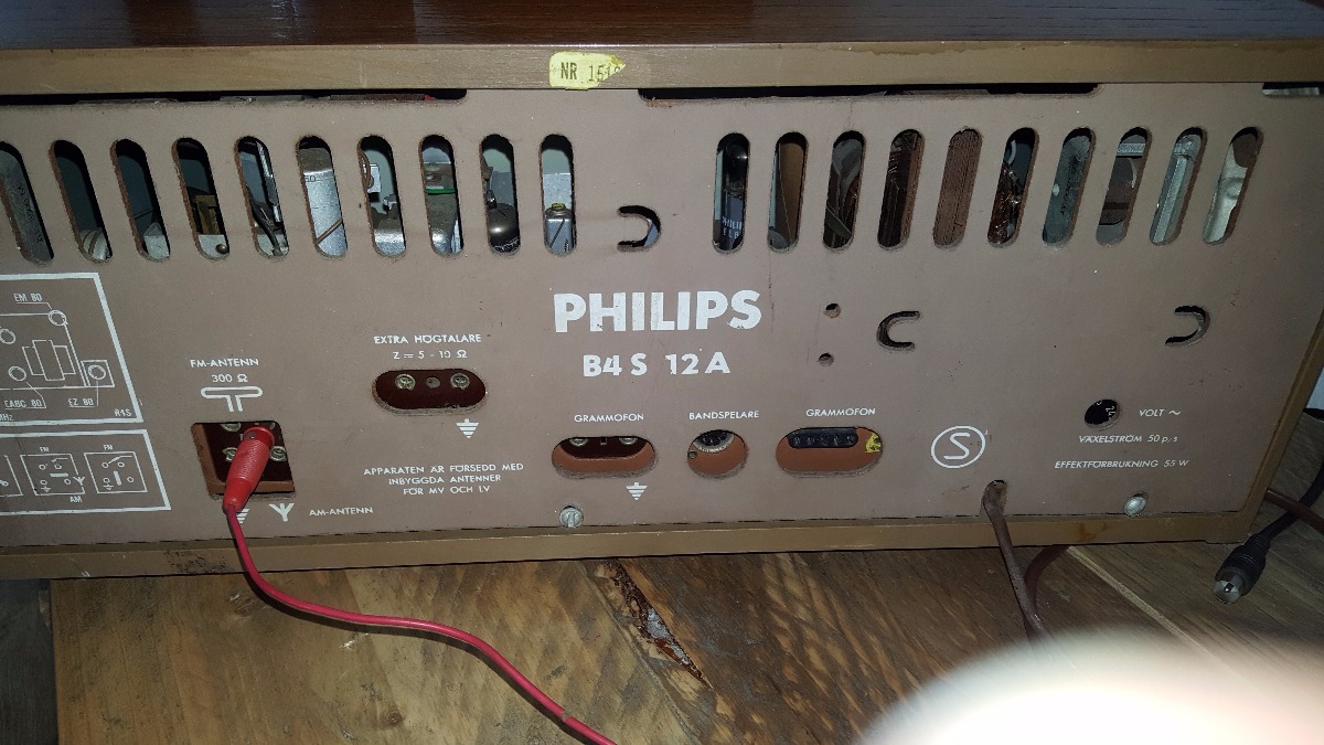

De tekst op de achterkant wijst uit dat de radio voor de Scandinavische markt gemaakt is en in Zweden geproduceerd gezien het type nr.

Dit is wel een heel bijzonder exemplaar van deze plano!
Wat ik wel herken is het koperkleurige chassis welke ook in de Philips B4X12A/99 voorkwam. Ook dezelfde achterwand, echter wel met de gebruikelijke tekst.

Wat ik in die radio tegenkwam was beslist anders dan in de doorsnee exemplaren.
Er zaten meerdere kleverige C's in die allen flink lek waren.
Dit itt de mosterds in de normale toestellen.
Laat ook even de foto's zien van het inwendige en vooral onder het chassis.

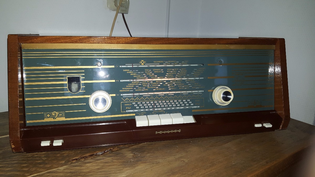

hallo,
ik heb deze philips van de week gekocht voor een paar euro, hij zag er niet uit. maar na een goede schoonmaakbeurt van binnen en buiten. doet ie het weer, en eigenlijk ook best goed.
mijn vraag is, wie heeft hier meer info over, ik weet dat het een zweeds type is, maar verder kom ik niet.
