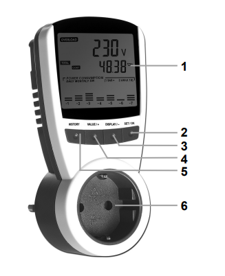

Ok heren, ik heb nog enkele metingen gedaan:
Nu op de standaard netaansluiting:
Netspanning: 233 V
Zonder buizen: 0.1 A, 7.4 W, cos phi=0.32
Met buizen: 0.2 A, 44.0 W, cos phi=0.9
Zo te zien wel binnen de specs.
Mijn meter is een dingetje van de Aldi, kostte me maar liefst 13 euro.
Globaltronics GT-PM-07.
Netspanning: 233 V
