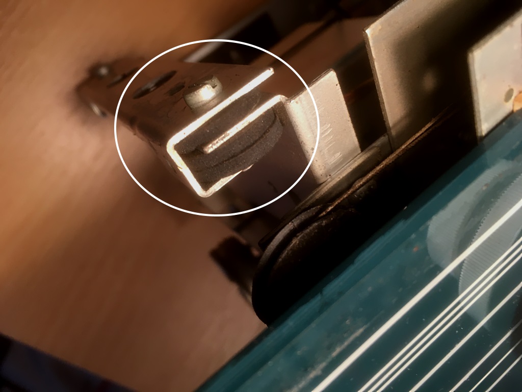

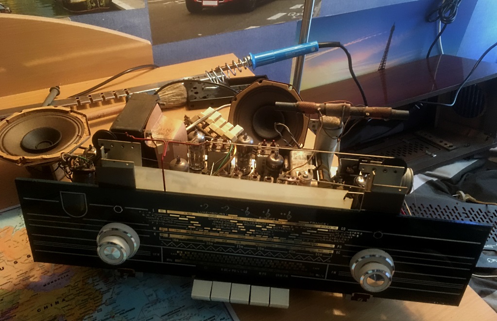

Vandaag de radio eens goed bekeken en ontdekt dat het vervangen van het schaalverlichtingslampje toch een redelijke klus was. Achteraf misschien overbodig, maar ik heb het chassis er maar uitgehaald. Reden was ook dat het chassis rammelde in de ophanging dus ook maar gelijk de rubbers vervangen.
Groeten weer, Wilfred

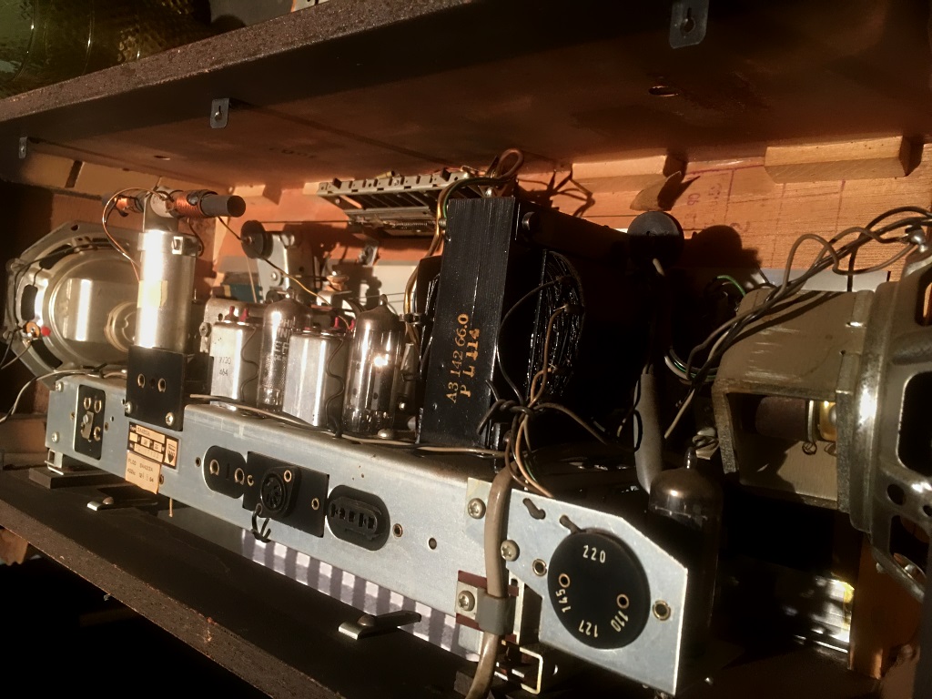

Ik ben deze Aristona tegengekomen en kon het niet laten om hem te kopen..
Er is altijd heel zuinig mee omgegaan en dat kon je ook wel zien. Op een paar krasjes na kan die eigenlijk gewoon terug de winkel in. Het zal geen zeldzaam model zijn maar ik heb er wel iets mee.
Technisch hoeft er volgens mij weinig aan te gebeuren, het valt me wel op dat de FM bij sterke zenders behoorlijk vervormd. Bij zwakkere zenders en op de andere banden is dit niet het geval.
Voedingsspanning is mooi op niveau en door de EL84 loopt zo'n 48mA, er kraakt het een en ander en de verlichting is stuk, geen zware operaties dus.
Groeten, Wilfred
