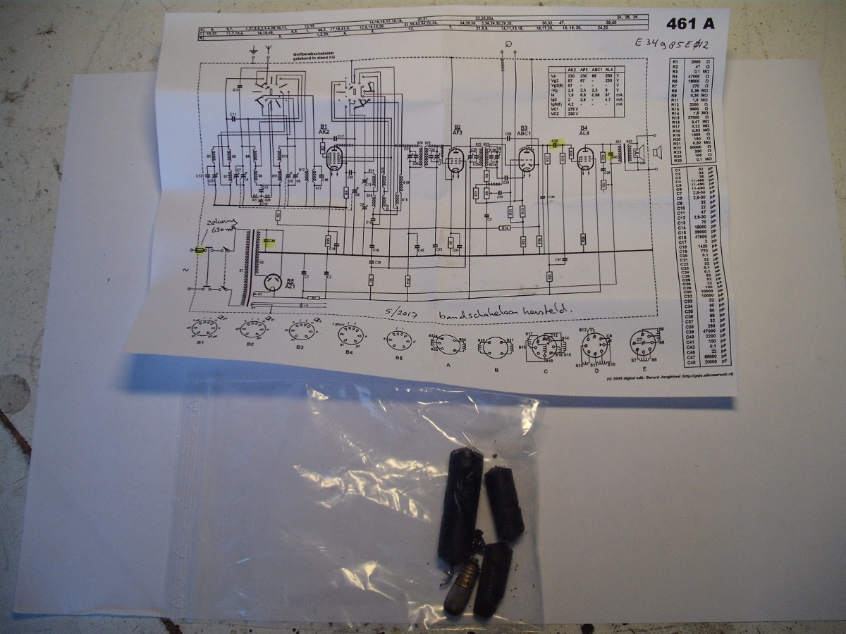

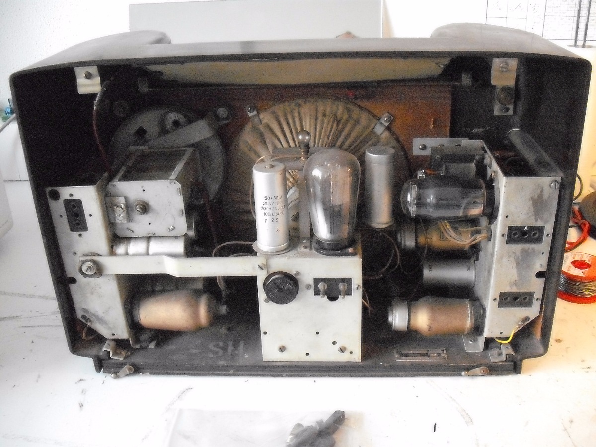

Bij deze even het vervolg van de oproep van Max:
Afgelopen donderdagavond mocht ik Max en het toestel ontvangen,
En na een kort gezamenlijk onderzoek vast gesteld dat het toestel in goede staat is ,
voor een 80 jaar oude radio.
Aangesloten op netspanning (lamp in serie) bleek het toestel alleen wat te ontvangen
bij aanraking van de topaansluiting van de mengbuis (AK2).
De avonden hierna bezig geweest met het toestel, en ratelcondensator C48 en koppel C c32 en C40 vervangen. Deze waren alle behoorlijk lek of opengebarsten.
Voor de veiligheid een netzekering gemonteerd achter het netentree , en de spannings carrousel op 245 V gezet.
Bij dit type radio is de gele bedrading nogal "afbrokkelig", maar grote delen waren al eerder bij een reparatie vervangen,net zo als de eerst afvlakelko (C1).
Nu was het tijd voor de oorspronkelijke klacht, nml geen ontvangst.
Het bleek de de golflengte schakelaar te zijn die geen contact maakte.
Na een reinigingsbeurt met Tuner spray kwam het apparaat tot leven, en gevoeliger dan mijn eigen 461A .
Nu staat het toestel vrolijk te spelen op de meetzender
Foto's volgen.
