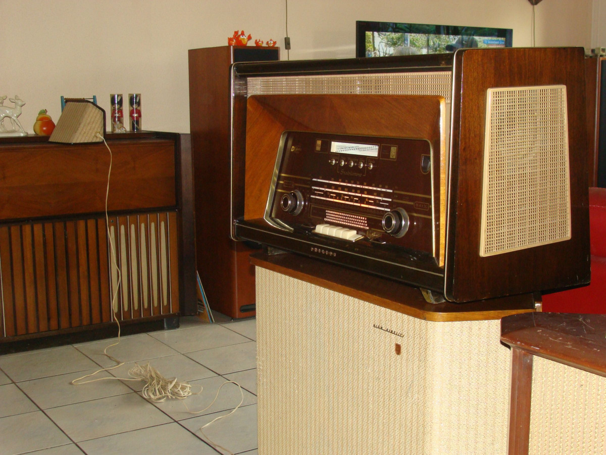

Ik heb daar nog een foto van gevonden met die opstelling, niet ideaal qua opstelling maar toch.
Maar vreemd genoeg gaf Philips in de gebruiksaanwijzing wel aan dat deze luidsprekerset geschikt is om aan te sluiten.
Misser van Philips ?

Dat is zo'n beetje wat ik toen ook ervaarde en daarnaast mistte ik ook het frisse hoog wellicht omdat het door de basweergave overstemd werd.
