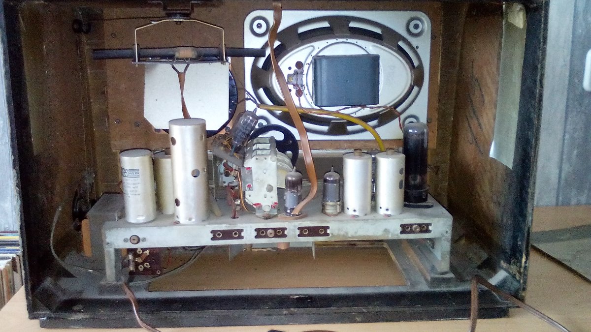

Allereerst welkom hier. Heb je een schema? In de
NVHR schematheek
staat een W780 die waarschijnlijk aardig overeenkomt.
Ad 1) Welke bruine kabel? Ik zie er nogal wat. Misschien bedoel je de interne FM antenne.
Ad 2) Natuurlijk moeten die buizen branden! En uiteraard allemaal! Kijk wel effe of je op de goeie spanning staat want het adjectief "fel" doet het ergste vermoeden...
Overigens lijkt er wel stevig in gebasteld, die EZ80 hoort daar vast niet zo raar scheef op de varco gemonteerd te zijn. Of misschien ook wel, wie weet.

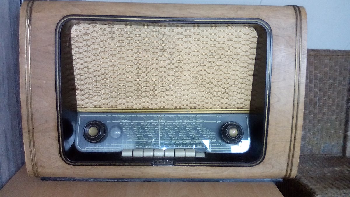

ik heb een kaiser w970 buizenradio die ik niet aan de gang krijg.
ten eerste waar moet die bruine lange 2 aderige kabel aan bevestigd worden?
ten tweede is moeten alle buizen fel branden , zo ja moeten ze allemaal branden?
ik heb er echt geen verstand van, heb hem na tientallen jaren weer eens tevoorschijn gehaald.
wie kan mij via dit forum helpen, zie foto.
