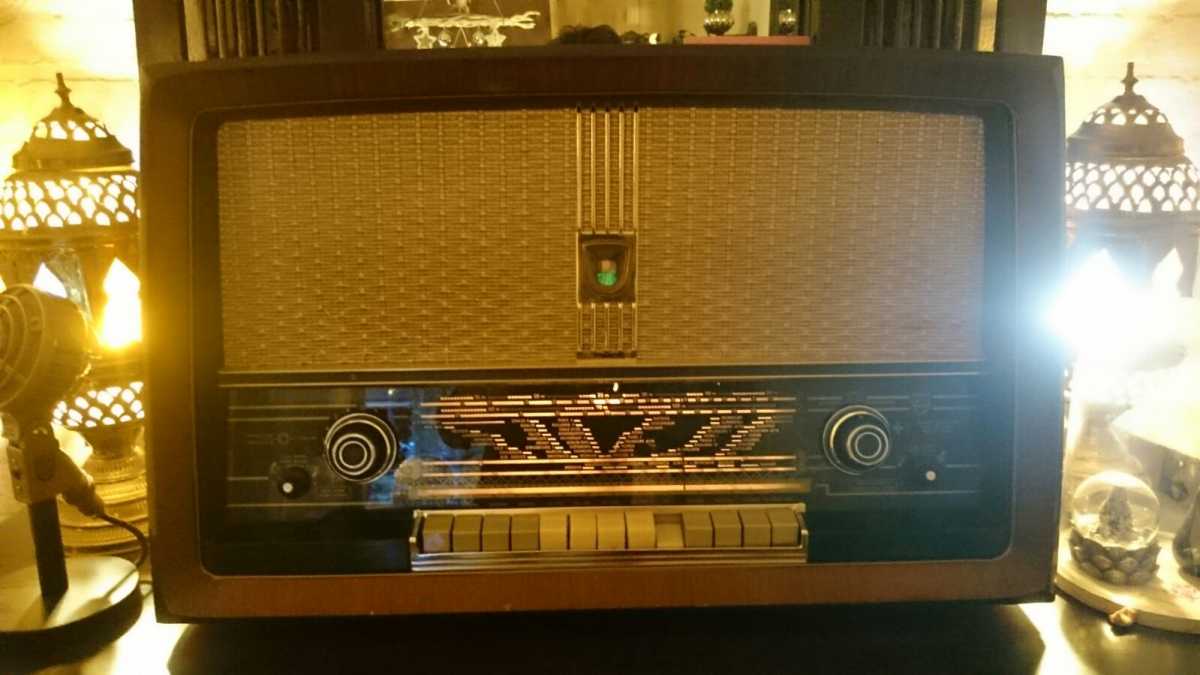

12 okt 2016 23:42 - 12 okt 2016 23:44 #62829
Beantwoord door Cees in topic Philips b7x63a
@ Remon,
Tja, die radio B7X63A is een echte OTL Bi Amplie.
Dat betekend, gescheiden versterkers voor Hoog en Laag.
Ik heb zelf wel eens op het chassis de hoek box en de hoge tonen speakers van de B7X73A aan gesloten.
(De B7X73A is een "nep" Bi Amplie, want die radio heeft maar één versterker, maar dat is wel een Hi Fi
versterker, naar de normen van toen. In de B7X73A zit een passief filter voor hoog en laag, tussen de
eind versterker en de speaker combinatie.)
Tijdens de reparatie van het chassis door de de draden die naar de speakers die in de kast van de radio zitten
los te koppelen van zijn eigen speakers en deze aan te sluiten op de speakers van de B7X63A.
En dat klonk wel beter als zijn eigen speakers. Begrijpelijk want een radio kast is geen Hi Fi box.
De door filters van elkaar gescheiden OTL eind versterkers in de B7X63A zijn echter niet Hi Fi.
Het is tenslotte een tafel radio, geen Hi Fi installatie.
Maar op zich best een radio met een goed geluid.
Cees.

12 okt 2016 18:47 #62827
Rene D,
Er zit een filter in deze radio.
Het zit voor de eind trappen.
Deze radio heeft voor een extra L Spr een aansluiting.
De overdracht vind dan plaats d.m.v een kleine UGT,
zo dat er alleen een Laag Ohmige L Spr op kan worden.
De primaire van deze UGT zit op de beide kanalen H en L
aan gesloten, zo dat de extra speaker een breed bander
moet zijn.
Er zitten dus geen OTL 800 Ohm aansluitingen op
voor H en dus ook zo als jij al schrijft, kan er op de
extra L Spr aansluiting geen hoek box met HT speakers
op worden aan gesloten.
Cees.

12 okt 2016 18:23 #62826
Beantwoord door Rene Daemen in topic Philips b7x63a
Remon,
Dit is niet mogelijk,
Het is een radio met 800 ohm OTL output transformless
Geen uitgangs trafo dus direct op de windbuks vandaar de 800 Ohm speakers
Alleen met de interne speakers te gebruiken.
Die zijn ruim voldoende.
De AD 5004 en de hoge tonen stralers zijn voor de BX 642a HiQ en de B6X62a
Philips heeft wel 800 ohm hoekbeslag en speakers gehad maar denk niet dat jou radio geschikt voor is
Je moet de interne speakers kunnen uitschakelen en dan is de vraag of er een scheidings filter zit.
Bij de B8x72 a kan dit wel.
Succes.

12 okt 2016 17:05 #62825
door Remon303030
Philips b7x63a werd gestart door Remon303030
Ik heb sinde kort een Philips b7x63a en nu was mijn vraag of je daar ook een philips ad 5004 incl. die hoge tonen speakers op aan kunt sluiten. Ik ben zelf nog een beginner op dit gebied, dus enige ervaren advies of Hulp zou wenselijk zijn.
Alvast bedankt.
Groetjes Remon
